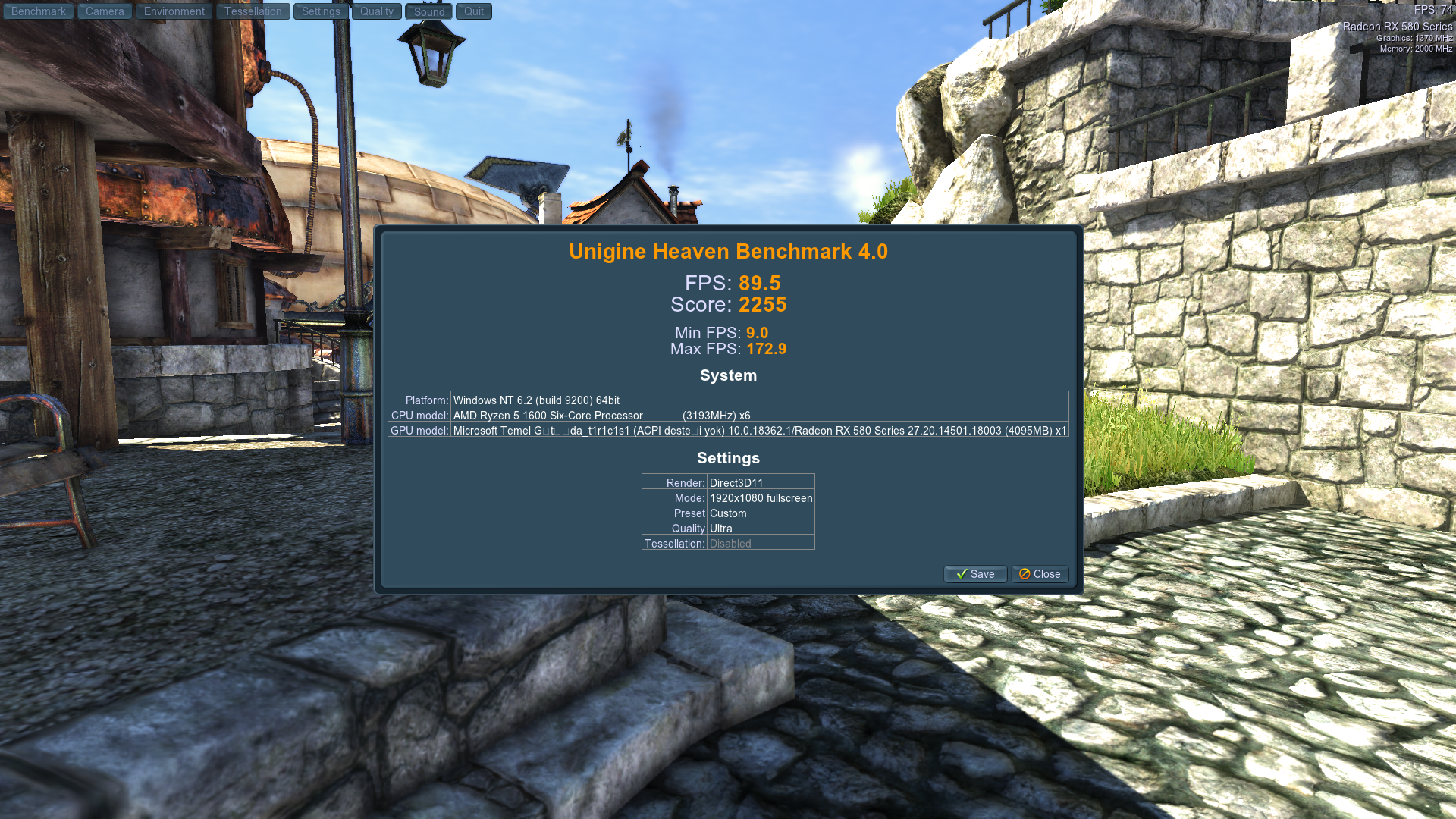

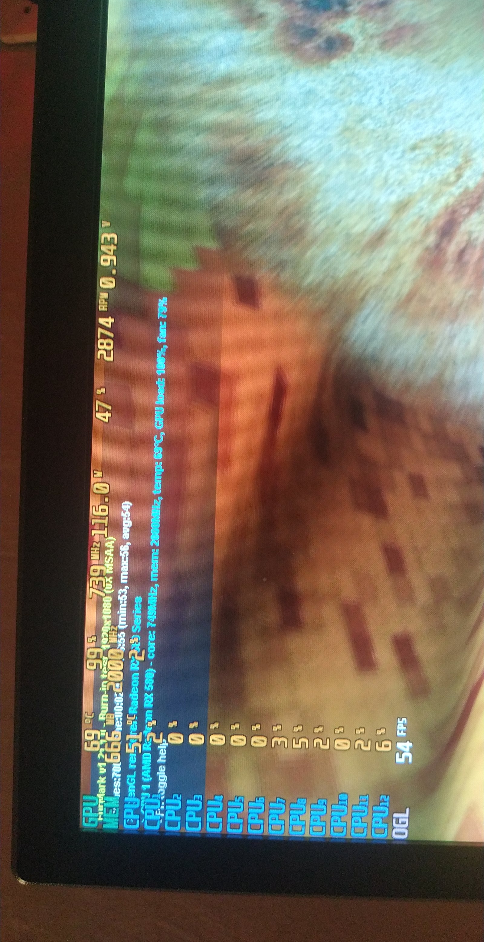

@ErenXPG 2. fotoğraf bahsettiğim olay
    3.8 MB · Hit: 126

@kandes22 %40'da 2600 RPM'de dönüyor fanlar. :D

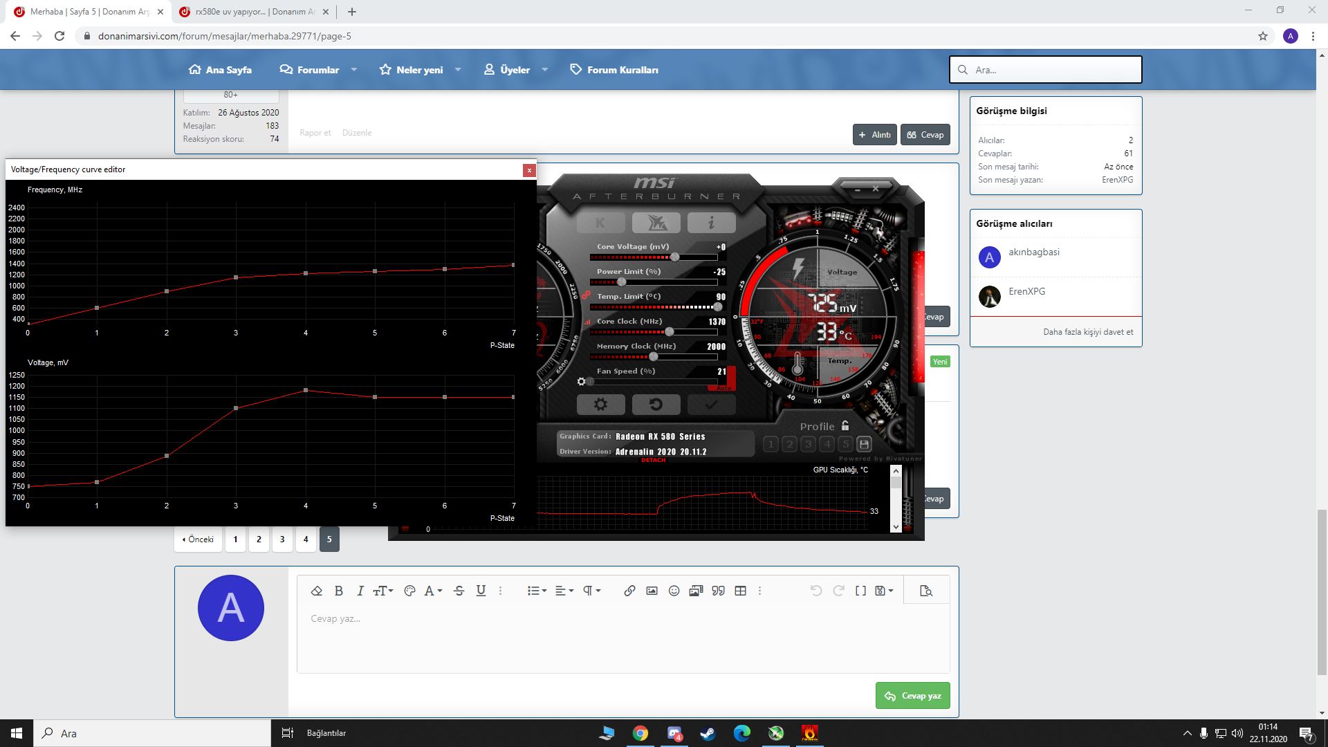

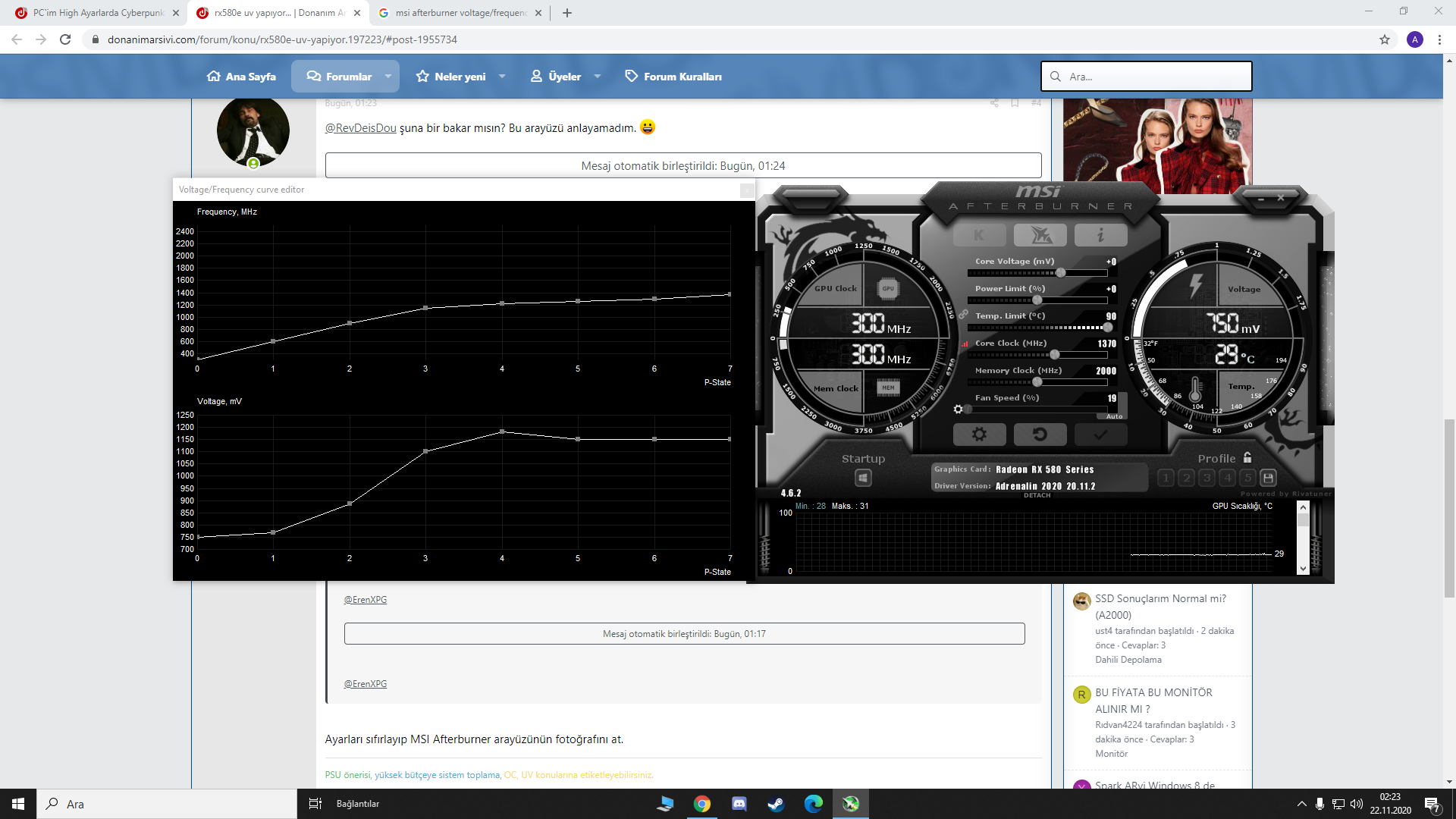

@RevDeisDou şuna bir bakar mısın? Bu arayüzü anlayamadım. :D
@keremcnsz24
Bizi ilgilendiren kısım bu.
Bu ayarların sıfırlanmış hâli mi? Eğer öyleyse Core Clock ayarını 1310 yapın, Core Voltage ayarını -100 yapın, ayarları kaydedip ilk yaptığınız ayarlar ile Heaven Benchmark testi yapın.

-100 yok ki bunda hocam. AMD farklıymış. Radeon ayarlarından yapmak daha mantıklı değil mi?
Offset verebilmek varken neden voltaj eğrisinden sabit voltaj veriyorsun ki?

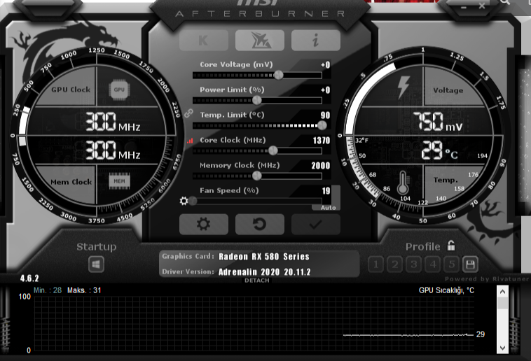

Ayarları sıfırlayıp MSI Afterburner arayüzünün fotoğrafını at.
Oradan yapmaya alışmışım. Farklı bir voltaj eğrisi arayüzü var AMD'de
Voltajı -90 yap, sonra tekrar test yap.
Test olurken MSI Afterburner'dan izleme ayarlarından GPU sıcaklığını aç.
