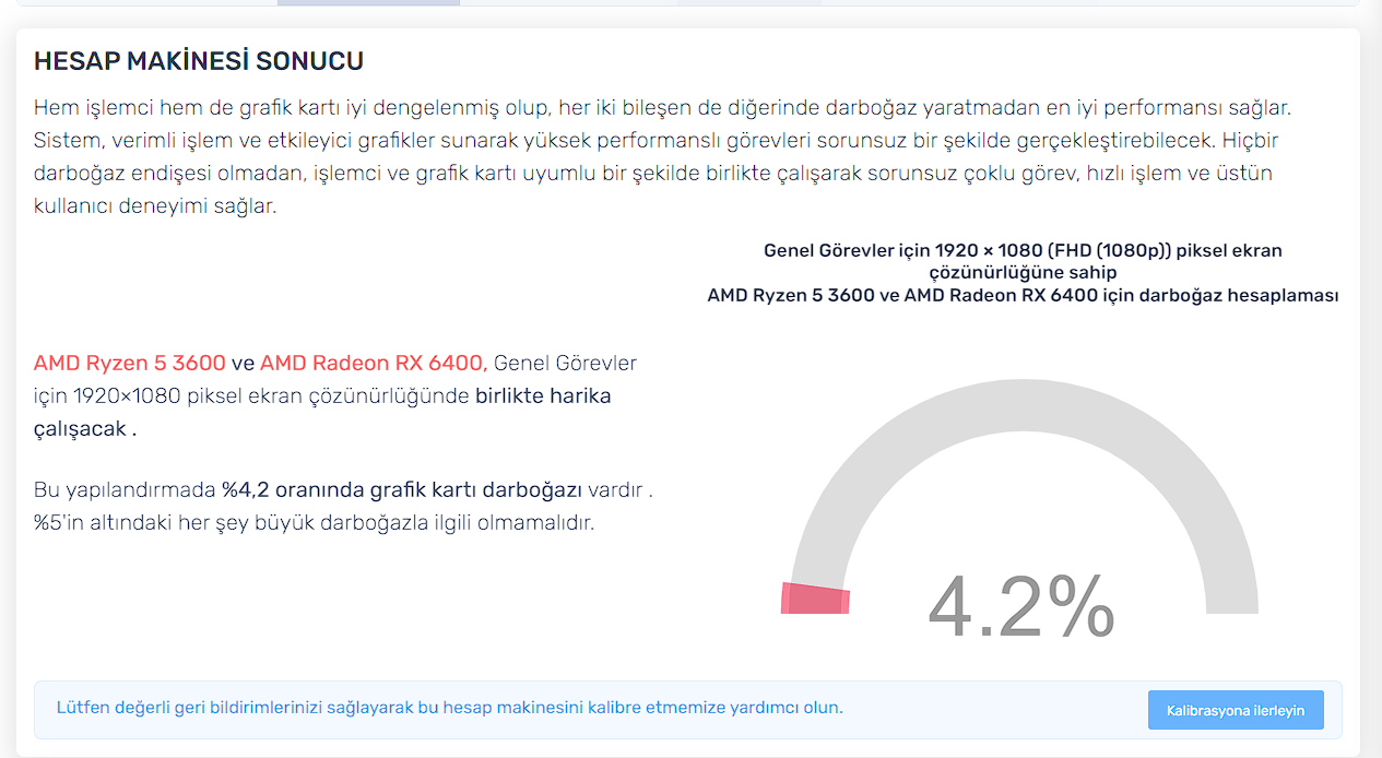

darboğaz hesaplaması yaptım problem yok gibi
