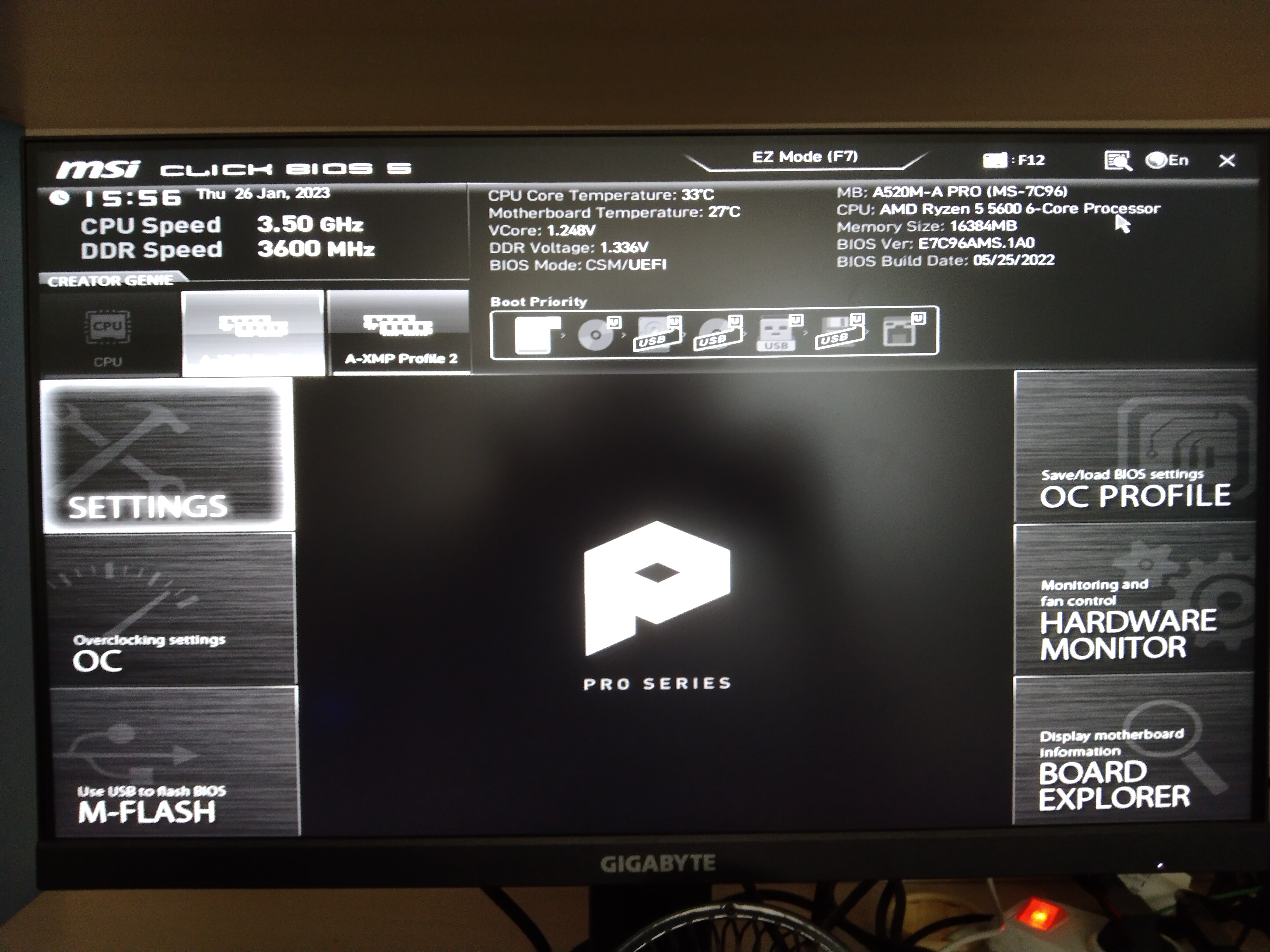

BIOS anakartın yazılımı hocam. BIOS'a girmek için bilgisayarınızı yeniden başlatın sonra durmadan delete tuşuna basın BIOS ekranı gelicek. Gelen ekranda hiçbir şeye dokunmadan fotoğrafını çekip atabilir misiniz?

BIOS anakartın yazılımı hocam. BIOS'a girmek için bilgisayarınızı yeniden sonra durmadan delete tuşuna basın BIOS ekranı gelicek. Gelen ekranda hiçbir şeye dokunmadan fotoğrafını çekip atabilir misiniz?
Teşekkür ederim bilgi için eve geçince atacağım

Hocam Settings'e tıkla gelen ekranda exit menüsüne tıkla. Restore Defaults olması gerek ona basın. Ondan sonra save and reboot yapıp tekrardan BIOS'a girin. Girdikten sonra A-XMP Profile 2'yi seçin ardından gene exit menüsüne girin ve save and exit yapıp çıkın.
