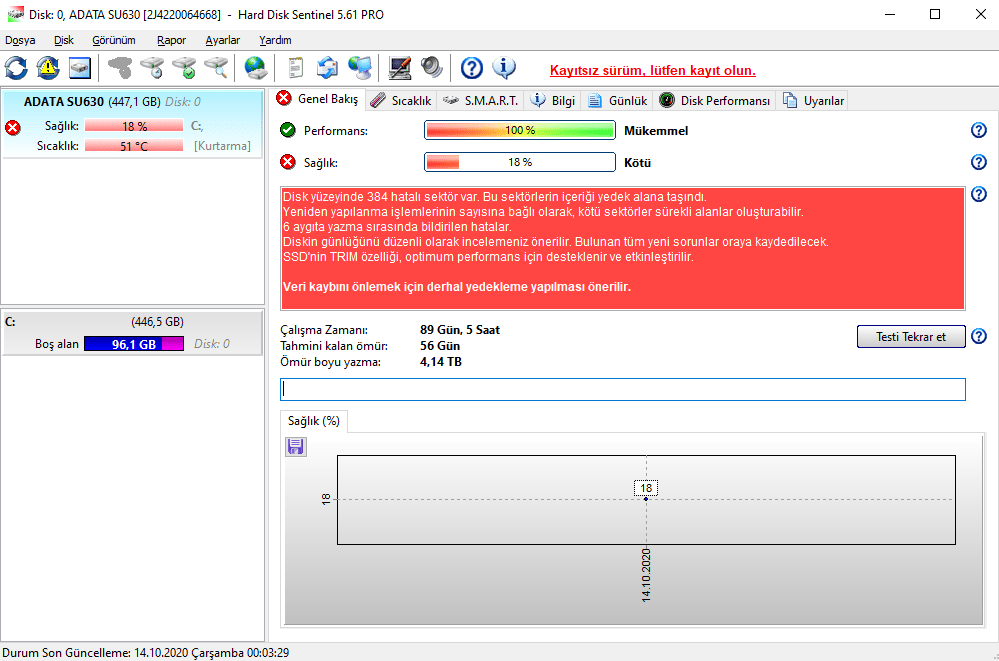

SSD'nin Hard Disk Sentinel Pro programındaki verileri

@TheFreaky
Bu testi de 15 gün önce yapmıştım

sorun ssd de geliyor bana. memtest86 yaparmısın. bi de başka güç kaynak dene.
