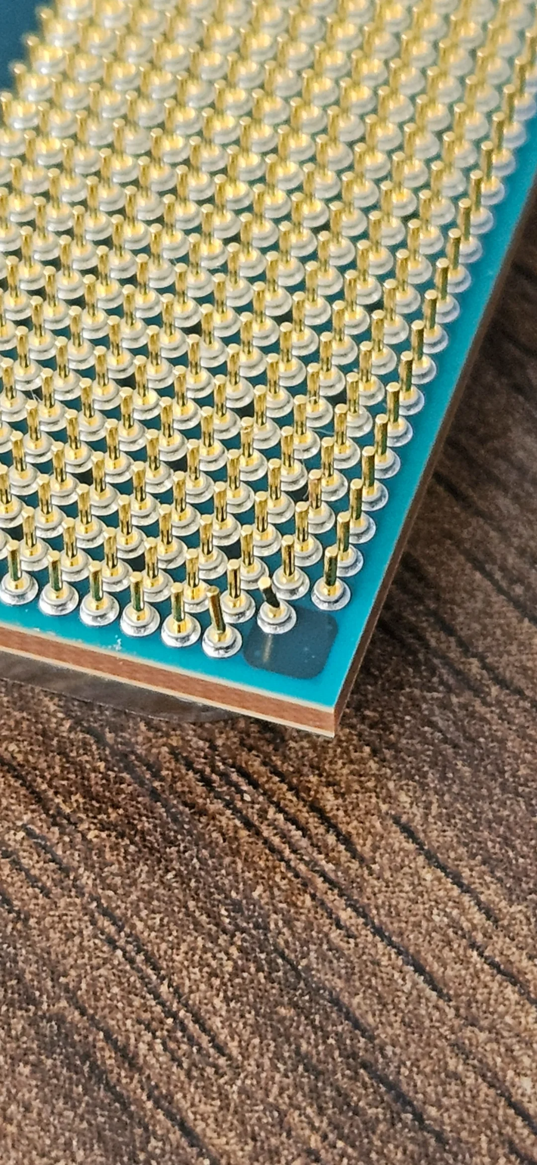

Arkadaşlar fotoğraflarda da gördüğünüz gibi sadece 1 tane eğik pin var arkadaşıma sordum ondan bir şey olmaz dedi ama ben biraz şüphelendim size sorayım dedim

yeni aldıysan iade deneyebilirsin onun dışında dikkatlice düzelttiğinde sorun olmaz genelde
Böyle taksam çalışır mı 2.el aldım çalışır dedi arkadaşım kullanmış daha önceden
falçata tarzı bişeyle yavaşca düzeltebilirsin, ama taksan da yerine oturur sıkıntı olmaz
uçlu kalem ile kolayca düzelecektir.
bu şekilde takma zaten oturmaz.
Dikkatli bir şekilde pini düzeltmeye bak. O pin de bir noktaya temas etmeli sonuçta. Temas edip etmediğinden emin olamazsın o şekil takarsan. En iyisi dikkatli şekilde düzeltmek.

Hocam ben daha önce 4 işlemci de pin düzelttim. Bunlardan 2 tanesi am4 işlemci biri am3 tü. Bu konuda kendime güveniyorum. Deneyimlerimi seninle paylaşmak istiyorun. Yani benzer malzeme bileşenidir.
3 ü düzeldi ve dügün kullanılmaya devam edildi. 1 pin kırıldı ama çalışmaya sorunsuz devam etti.
Kırılmasının sebebi ise diğerlerinden çok daha dikey bir açıyla eğilmişti. Bu durumda kırılmasını kolaylaştırdı. Tabi hangi pin olduğu önemli oluyor.
Öncelikle tabii ki onu düzeltmeden takmamak lazım. Takmaya çalışmamak lazım. Öyle olursa ya kırarız ya da kısa devre yaptırırız.
Sizinki nispeten düzeltilir gibi duruyor ama çok oynamadan mümkün olduğunca az hamle ile pinin çıktığı yerin malzeme yapısını yormadan düzeltmek lazım.
Sakin bir zamanda bu işlemi yapın eliniz kolunuz sabit bir şekilde olacak şekilde masaya falan yaslanarak yapın.
Bir kredi kartı veya aynı incelikte. Sert bir kart ile. Diğer pinlerden hizalandırarak diğer pinlere çok hafifçe yaslanarak aynı hizaya getirmeye çalışın üst ve yan açıdanda bunu yapınca düzelip sorunsuzca çalışacaktır. Ama bu konuda bir bilgisayarcı da yardımcı olabilir. Bu her zaman aklınızda olsun. Lakin o da pinin kopmama garantisini veremez.
uçlu kalem önermem konu sahibinin dikkatine uçlu kalem lütfen kullanmayın. Doğrudan bükülen yerden müdahale ettiği için daha rahat kırabilir. :')
O pin düzelmeden sokete oturmaz ki? İstesen de takamazsın. Şanslısın ki dış kısımdan bir pin yamulmuş, eline bir iğne al ucuyla hafif hafif baskı uygulayarak düzelt.
Umarım sorunsuz bir şekilde çözebilirsiniz. :) 🙏 :peepokalp:

Daha önce başıma geldi cımbız yardımıyla düzeltip öyle taktım. bu şekilde takmak yuvaya girerken daha çok eğilmesin sebep olabilir diye düşünmekteyim.
