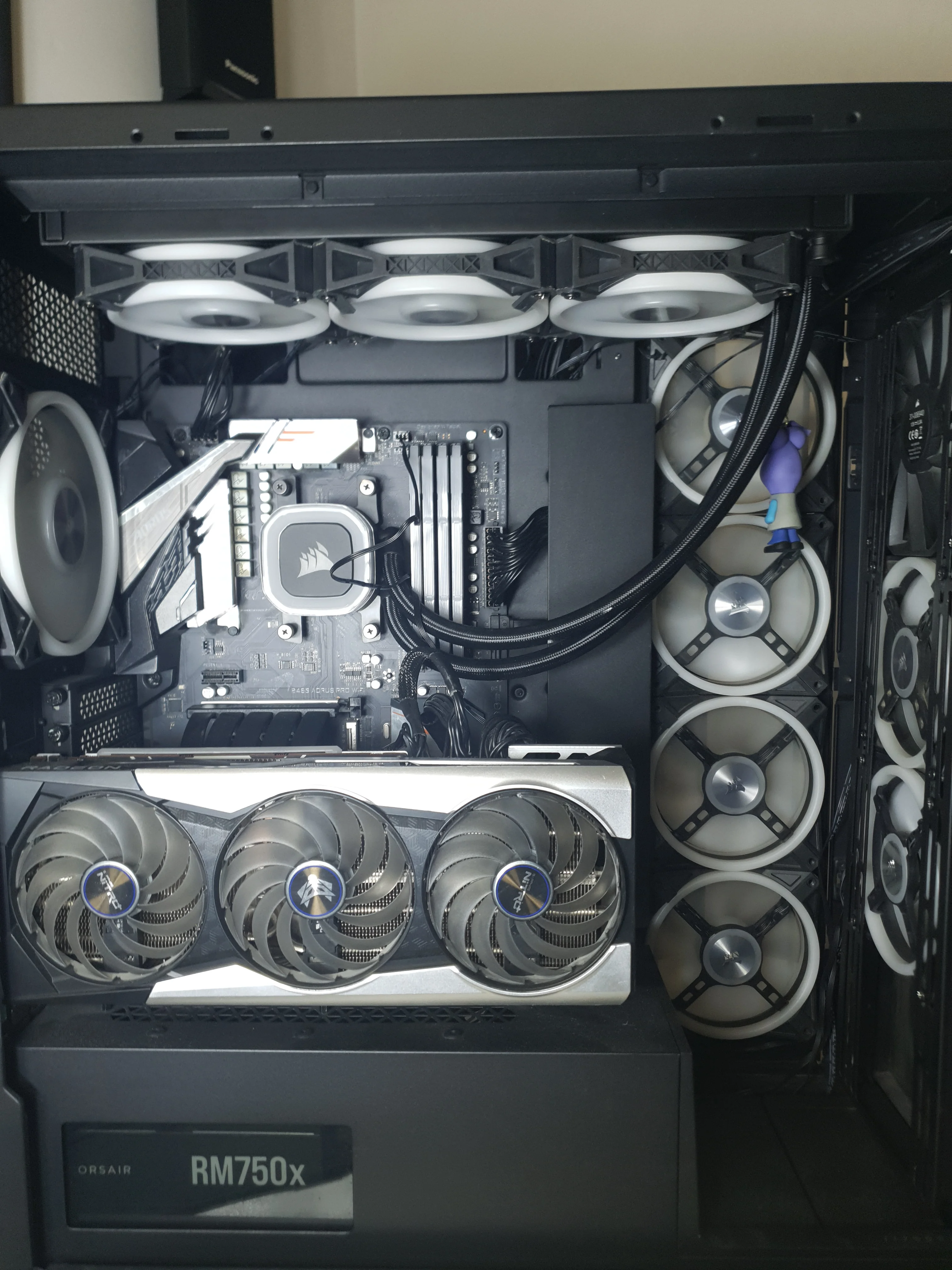

Kasanın görselini de ekleyeceğim. Şu anda Corsair 7000X kasanın içerisinde Corsair H150 360mm sıvı soğutma ile kullanmama rağmen bu işlemci default ayarda 4.2GHz'e frekans kısıyor ve 80 derece çalışıyor. Bozuk diye değiştirdiğim ML120L'yi 11600K'lı sistemime aktardım ve sıcaklığı CPU Burner'da 67 dereceyi geçmiyor. Zaten bu H150 öncesinde 11600K'da takılıydı 55-60 dereceyi geçmezdi. Denediklerimi aşağıya yazıyorum ekstra fikriniz varsa yardımcı olursanız sevinirim, artık aklıma bir şey gelmiyor ve bıkmış durumdayım.
Egzoz fanı Corsair QL140, diğerleri Corsair QL120, önde de bir ML140 var.

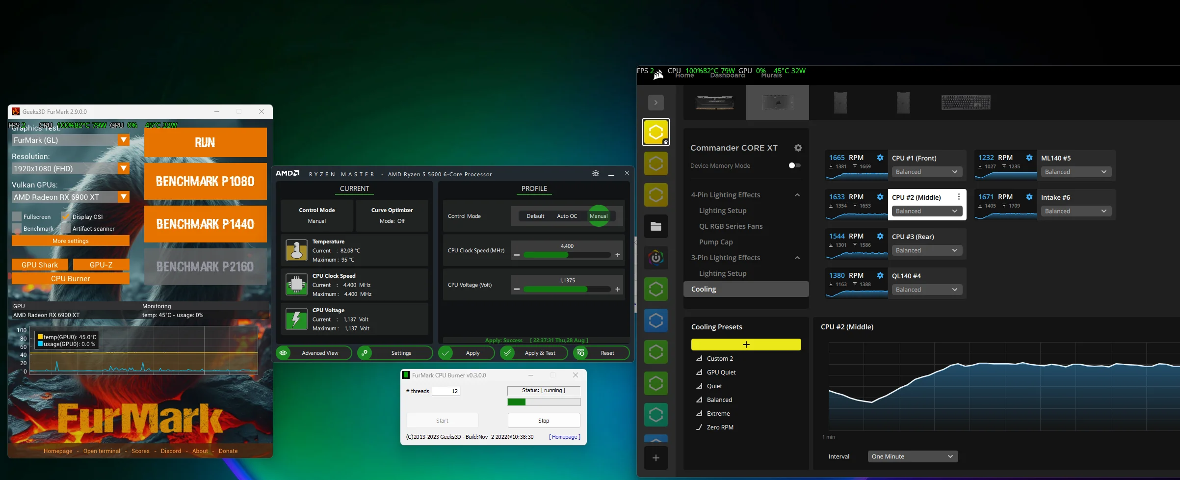

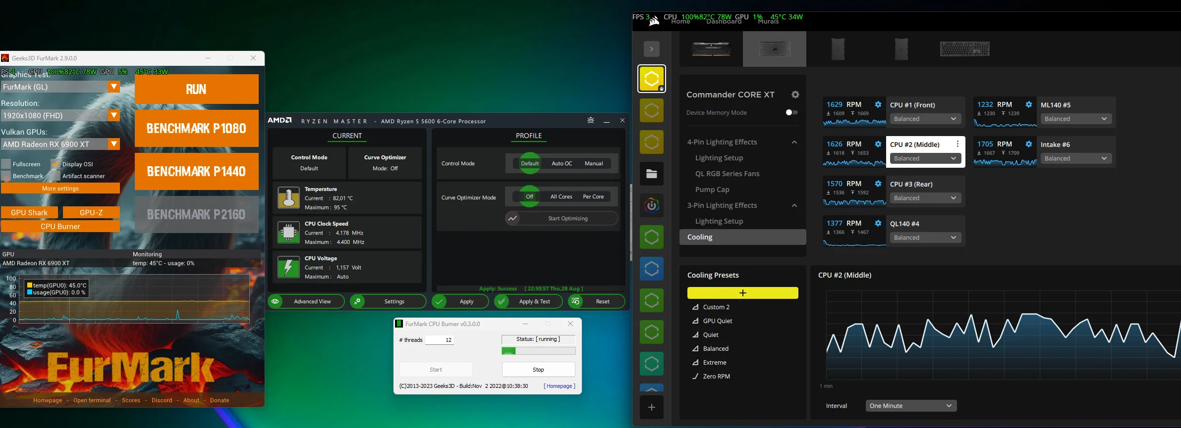

    146.3 KB · Hit: 48
    144.9 KB · Hit: 47

Düşürme vs. olmadı hep birlikte yaptık, abim kendisi zaten benden daha yatkın tornavida vs. işlerine. Voltaj da Ryzen Master üzerinde gözüküyor. Artık benim de aklıma elimde olmayan sebepler geliyor. Anakartın sıcaklık sensörü bozuk olabilir, işlemcinin yüzeyi vs. çizilmiş boşluklar oluşmuş olabilir, Elimde başka AM4 anakart veya işlemci olmadığı için test edemediğim bir tek bunlar kaldı. Bilgisayarcıya da götüresim pek gelmiyor ama artık son çare o olacak gibi, mutlaka elinde vardır anakartı vs..
Bir de eco mode açıp denemek istiyorum aslında, acaba 35W modda ne kadar ısınacak hemen testini yapayım.
45W oluyormuş ECO mode, 3.8GHz 66 derece çalışıyor. Artık bir bilgisayarcıya götürüp bakayım işlemcide mi hasar var, anakartta mı. Yine çözülmezse o zaman devam ederim buradan. Teşekkürler desteğiniz için.
Hocam kasa fanlarının hangisi egzoz hangisi içeri hava alan fan olduğunu yazabilir misin?
