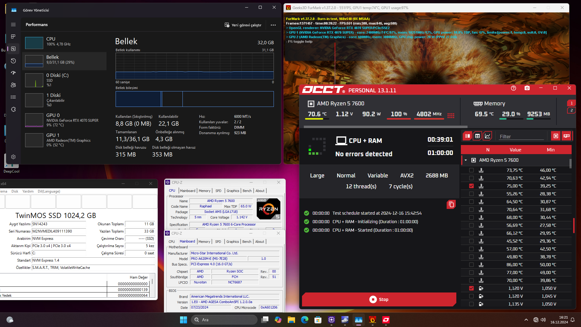

Arkadaşlar merhaba. Bir hazır sistem aldım. Sistem bugün elime geldi ama işlemci sıcaklığında bir anormallik var. DeepCool AK400 Digital 120 mm soğutucu olmasına rağmen işlemci boşta yani masaüstündeyken bile 75-82 derecelerde geziniyor. Adamlar sistemi test ederken test sonuçlarını masaüstünde bırakmışlar, fotoğrafı aşağıya ekliyorum. Testte hiçbir sorun yok işlemi sıcaklığı gayet normal ama sistem elime gelince öyle olmadı. Masaüstündeyken bile 75 dereceden aşağıya inmiyor. Bu sorunu nasıl çözebilirim?

Termal macunun kargodayken akmış olma ihtimali var mı? Çünkü adamlar test ettiğinde 71 dereceyi geçmeyen işlemci aynı testi ben yapınca 80 derecenin altına inmiyor. Aldığım yere mail attım. Gelen cevaba göre termal macun yenileyeceğim. Kaliteli macun öneriniz var mı?
