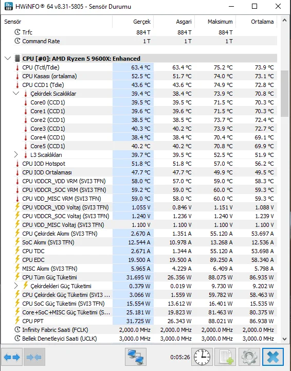

Ryzen 5 9600x Cinebench testi ve sıcaklık normal mi
evet hocam doğru diyorsunuz ayrıca bu derecede throttle yapar mı yaparsa yaptığını nasıl anlayacağım
212 kullanıyorum hocam yukarıda yazmıştım ancak 360mm ile 12cm kule tipi pek denk değil gibi tam bilemedim.
evet hocam hoşuma gidiyor o kadar da günlük-oyun kullanımında yüksek bir sıcaklık göremedim fanları turboda tutuyorum zaten o kadar seste gelmiyor beni rahatsız eden pek sorun etmedim ondan ötürü, toz olmasın diye kapağı çıkartmadım hocam normalde açıktı.

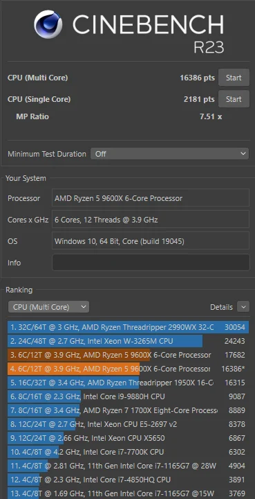

hocam core 0-1 en iyi sanıyordum curve'ı ona göre verdim normalde, daha core 5 ve 3müş meğer en hızlı olan 10-15 test sonrası şu anki yaptığımdan memnunum açıkçası.
Dostum kazanç ne? Default kaç puan çıkıyordu şimdi kaç? Normalde stok değerler zaten 17k gibi.
cinebench için default değeri almadım hocam 3dmark ile aldım, gün içinde profil sıfırlayıp deneyeceğim tekrardan.
All core yapman gerekir 9600x zaten 6 çekirdek, çekirdek ayırmana gerek yok. curve de tüm çekirdekler -20 30 arası olarak kullan.
default cinebench testi

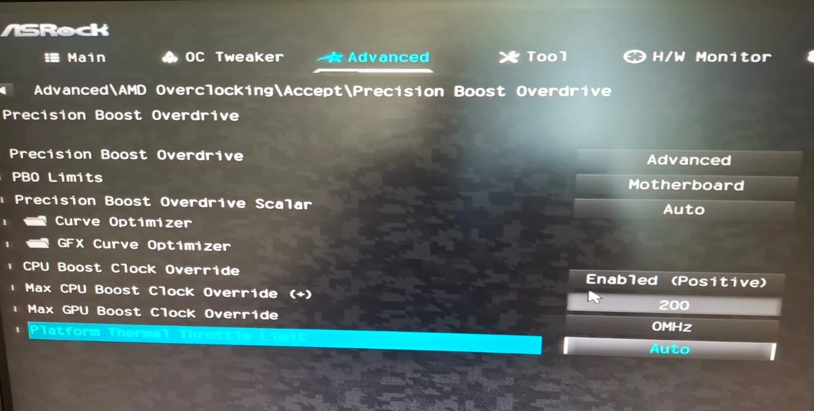

En zorlayıcısı Cinebench çünkü sağlam yüke sokuyor. Bana kalırsa +200 MHz PBO overclock yap geç, bu kadar zorlayınca çağ atlamıyor işlemci açıkçası ısındığıyla kalıyor.
sogutucu olarak ne kullaniyosun?
suradan hesap et i7-14700kf var bende 240 mm ile 85 dereceyi asip throttle oluyodu. 360 mm de ise 82 dereceden yukari cikmiyor cine'de. tam yukte 95 dereceyi gormen biraz fazla geldi bana
cinebench fazla yükleniyor eğer fps olarak güzel olduysa bişi olmaz kasa kapağını çıakrın
Kapalı kasada bu sıcaklıklar normal hocam
bunlarda default ayarlarda maksimum sıcaklığı çok şaşırdım:eek:
