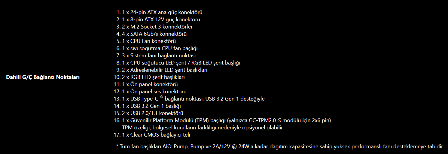

BIOS dan bunu ayarlaman lazım. Anakartta AIO PUMP girişi yok sanırım. Altta uyarı var tüm fanlar AIO PUMP olarak kullanılabilir diyor.
Ama bunu da BIOS üzerinden CPU OPT girişini AIO PUMP olarak göstermen lazım.

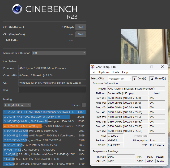

Şimdi güncel yaptım.
Ayarlarım alttaki şekilde.
PBO curve optimizer all core -30
undervolt offset - 0.1
Fanlar fullde
min 35
max 67-70 olur
Bunlar CB R23 testi için oyunlarda daha da az olur 55 lerde gezer bu kadar yüke girmiyor çünkü.

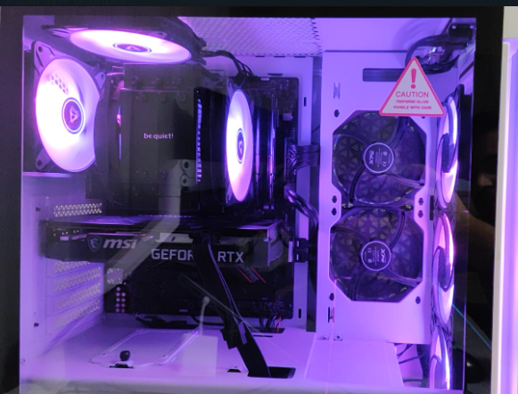

kasanın içi bu şekilde
Bende onu kullanıyorum zaten Kryonaut extreme kendi kasamda onu kullanırım. MX4 başka pclerde ucuz diye kullanırım.
5 derece kadar olur. Bence ama sıvı soğutmada senin sıcaklıkların çok anormal ya kasanın hafa akışı kötü. yada başka bir şey var.
Radyatör fanların. Üstte yukarı dışarı doğru üflüyor dimi? içeri kasaya doğru üflemesin.
Ama senin sıvı soğutmanda sorun olabilir. Pompası arızalımı acaba. Kronik sorunlu olanlardan değilmi senin aldığın. Ya ucuz diye yada kronik sorunlu olabilir.
pompanın altında jelatini unutmadınız dimi söktünüz mü jelatini.
evet evet söktüm undervolt offset - 0.1 ayarını bulamadım biosta nerde olur ?
olması gerektiği gibi doğru fanlar. Pompa montajınız doğrumu tam sıkı bir şekilde temas ediyor mu? Jelatini söktüğünüzü hatırlıyor musunuz?
evet tam sıkı özellikle kontrol ettim jilatini de söktüm
