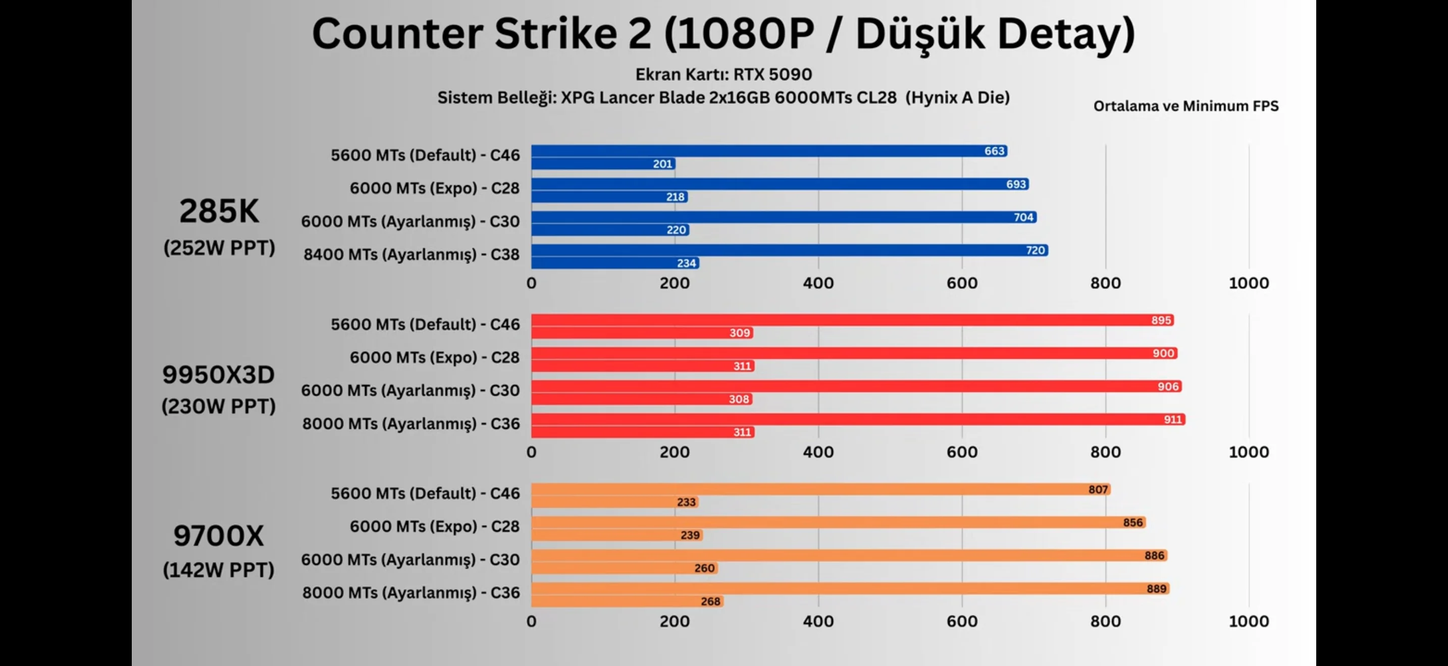

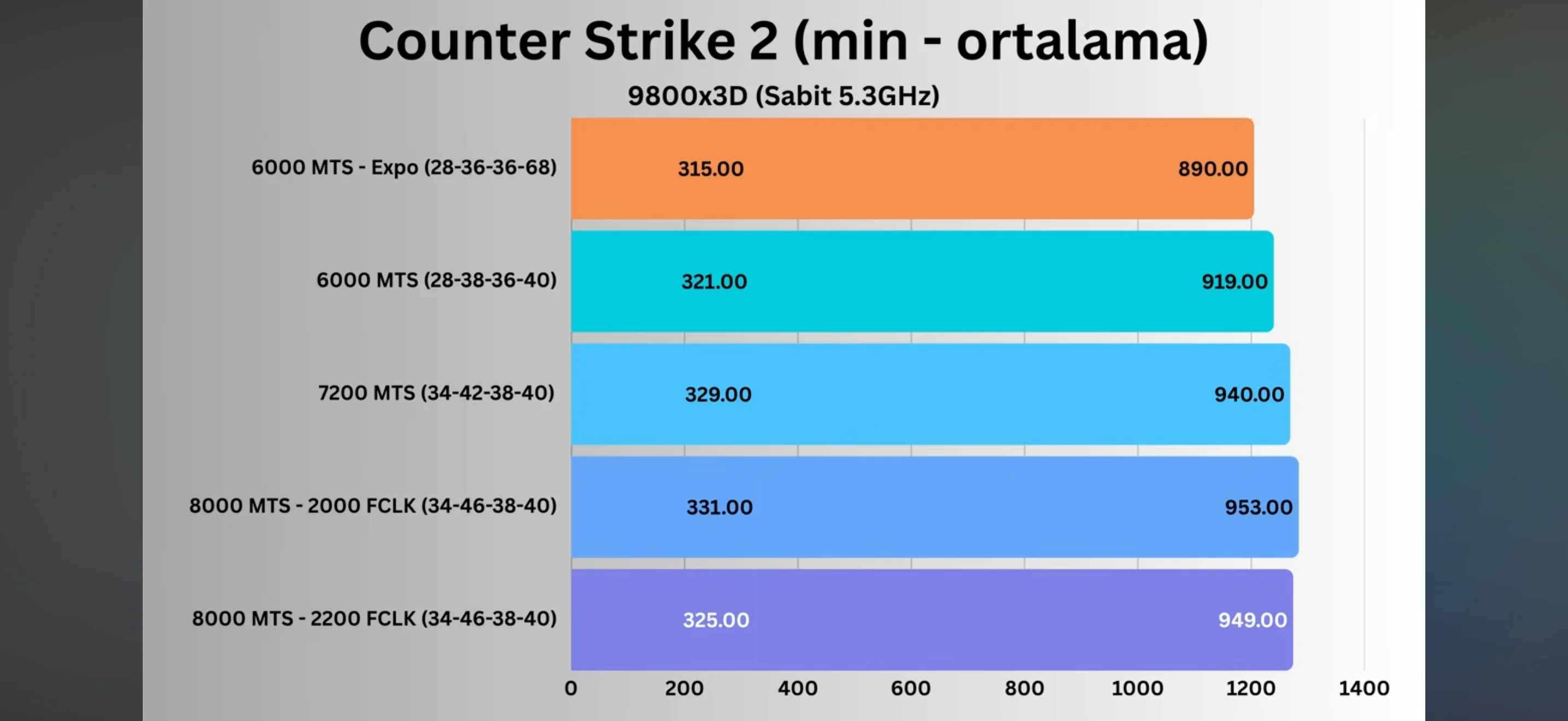

Hocam uclk=memclk 1/1 oranı bozuluyor 6000mhz'ı geçince(1/2 oluyor). Eğer 7600mhz'leri geçmeyecekseniz pek mantıklı olmuyor benim gördüğüm. Ayrıca Expo ayarlarda ilk gecikme düşük olsa da diğerleri gevşek olabiliyor. Ben Nebi Akgün'ün değerlerini kullanıyorum memnunum belki biraz daha kasıp cl28 yapılabilir. Bir kaç örnek test ekledim.
