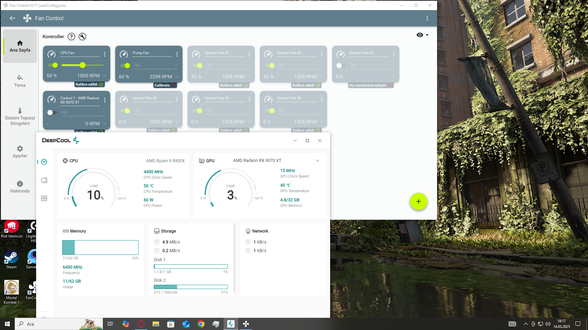

pompa hızı ve fan hızı nedir acaba
1080P Çözünürlük
    1.8 MB · Hit: 83
pompanın devrini 1000 RPM yap benimki 800 devirde boşta 32 derecede calısıyor 5700x 240mm sıvı sogutma ile ilk basllarda benımkıde 48-50 derecelerdeydi deniye deniye bu sekılde uygun gördum..
Pompa devri normalde %100 de çalışması gerekir
Hocam o sıcaklığa göre değil mi
Pompa fanı normalde AI_Pump soketine takılır ve %100 de çalışır sıcaklıkla alakası yoktur. Ancak Bu soket yoksa genelde CPU Fan takarlar orada sıcaklığa göre çalışır buda sıcaklığı yükseltir.
Mesela Bu benim sistem verilerim

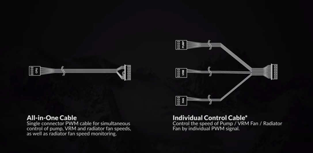

Pompa tam hızda çalışacak ki radyatörün içindeki su sürekli devir daim yapsın. Fanı da sıcaklığa göre ayarla. Ama Arctic tek kablo ile çalışıyor. Pompa da fan da tek kablo ile çalışıyor.
arctic te 2 tane kablo geliyor biri tek direk diğeri ise 3 lü oluyor CPU VRM ve Pompa olarak
Şu şekilde
