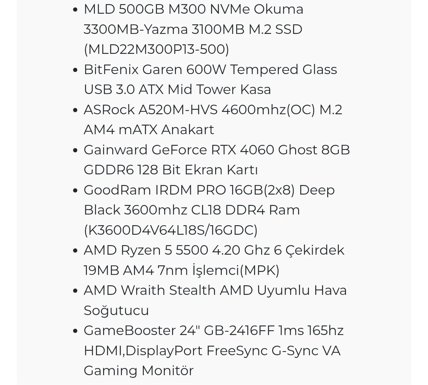

Bu özellikler den oluşan sistemimle bf6 oynamaya çalışıyorum. Ayarlarımın hepsi low da olmasına rağmen aynı şekilde nvidia ayarlarından da bf6 oyun ayarları kompkle en düşükte olmasına rağmen zaman zaman fps drop yiyorum oyun 50 fps geçmiyor. lütfen yardım edin.
Sistemde değiştirmem gereken bir şey var ise ona da açığım.
Önerilerinizi bekliyorum. Teşekkür ederim.

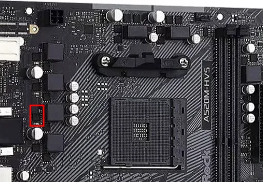

VRM soğutucusu olan bir anakart yükseltmesi yapabilirsin. Bunu şiddetle öneririm.
BF6 anakart mosfetleri ısınınca stutter yaşanıyor. Kendim de yaşıyorum, bunun çözümü maalesef yan kasa camını açmak veya kule tipi daha kaliteli bir soğutucuya geçmek. Kule tipi soğutucuların fanı mosfetteki sıcaklığı bir miktar dağıtabiliyor.
Tabii şu tarz mosfetlerin üstüne soğutucu da yapıştırman lazım.
Öncelikle işlemci değiştirmek gibi bir planım var ya sistemi değiştirip yeni bir kasa almalıyım yada işlemci değiştirmelisin. İşlemci değiştirmek daha az maliyetli olacak benim için. 5700x e geçsem anakartım destekler mi yoksa anakart değişikliğide yapmak mantıklı mı?
Anakartı neden değiştirmeniz gerektiğini anlattım. Hazır sistemlerde aşırı çıplak anakartlar satılıyor. Bunlarda mosfet soğutucusu yok. Bu aşırı ısınınca 3-5 saniyelik stutter yol açıyor. Bu yüzden yukarıda attığım anakartlardan birini alın. VRM soğutucusu şart yani o stutter olmaması için. Bir de kule tipi bir soğutucu alırsanız sorununuz kalmaz. Bütçem var diyorsanız da X3D bir işlemci de alınabilir. Gerçi o tarafta AMD bu yaşanan durumlardan dolayı tekrar üretime başlayacak deniliyor. Başlarsa AM4 işlemciler ucuzlar. Özellikle X3D ucuzlarsa o zaman yükseltme yapabilirsiniz.
Şu anlık anakart, 5700X ve kule tipi soğutucu yükseltmenizi öneririm.

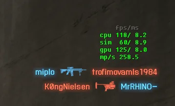

Sorunları yukarıda anlattığım şeyler. BF6 için 5500 çok da yeterli değil. Düşük FPS alma nedeni de o.
Bunu mesela oyunda GPU kısmının FPS'i ile CPU kısmını kıyaslayarak anlayabilir. GPU kısmında ekran kartının alacağı FPS gösteriri, işlemcinin bunu ne kadar kısıtladığı ve net aldığı FPS'i de CPU kısmı gösterir.
Kısaca CPU aldığınız FPS.
GPU ise iyi bir işlemciniz olsa alabileceğiniz FPS'i gösteriyor. Tabii bu grafik ayarına göre de değişiyor.
Stutter sorunu da VRM soğutucusu olmaması. Aynı sorunu yaşıyorum, sıvı soğutma var ve mosfet soğutucusu taktığım halde oynarken kasanın camını açık bırakmak zorunda kalıyorum.

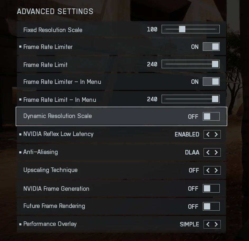

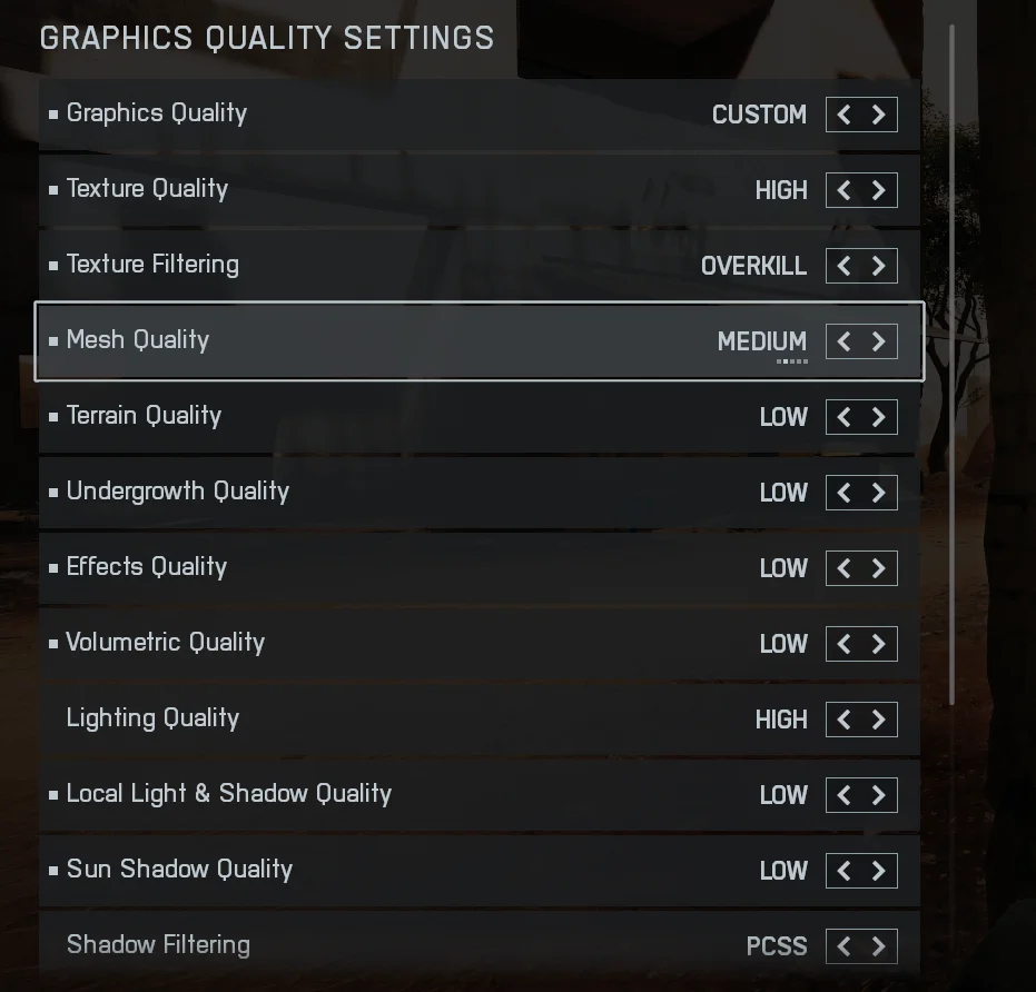

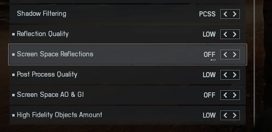

Ben mesela şu ayarlar ile oynuyorum. 5700X 4060 ve 32 GB bellek var. İşlemci için de user.cfg ayarım açık. Yani 5700X bile ucu ucuna yetiyor aslında, ama BF6'da iş görüyor. Daha önceden 5600 ile oynayanlarda daha kötü performans gördüğümden hem de X3D pahalı olduğundan 5700X önerdim.
