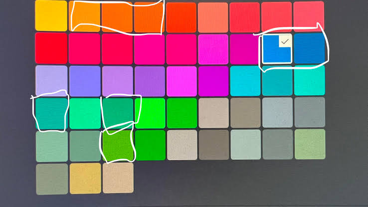

Merhabalar bende bu monitorun 32 inç olanını aldım sadece playstation 5 oynamak için dün kurduğumda böyle bir çizgi ile karşı karşıya kaldım ne yapmalıyım
    570.4 KB · Hit: 198
@bossman32 Arkadaşımız scanline sorununu yaşamış. Sorun garanti kapsamında olması lazım. Ama daha önce dediğim gibi. Bu tip VA'larda bu sorun bir tik kaçınılmaz gözüküyor. Bu model için oran daha az gibi daha önce dediğim üzere. Sizi rahatsız etmezse ve ilerlemezse (Duymadım böyle bir şey.) belki garantiye göndermenize gerek kalmayabilir bile.

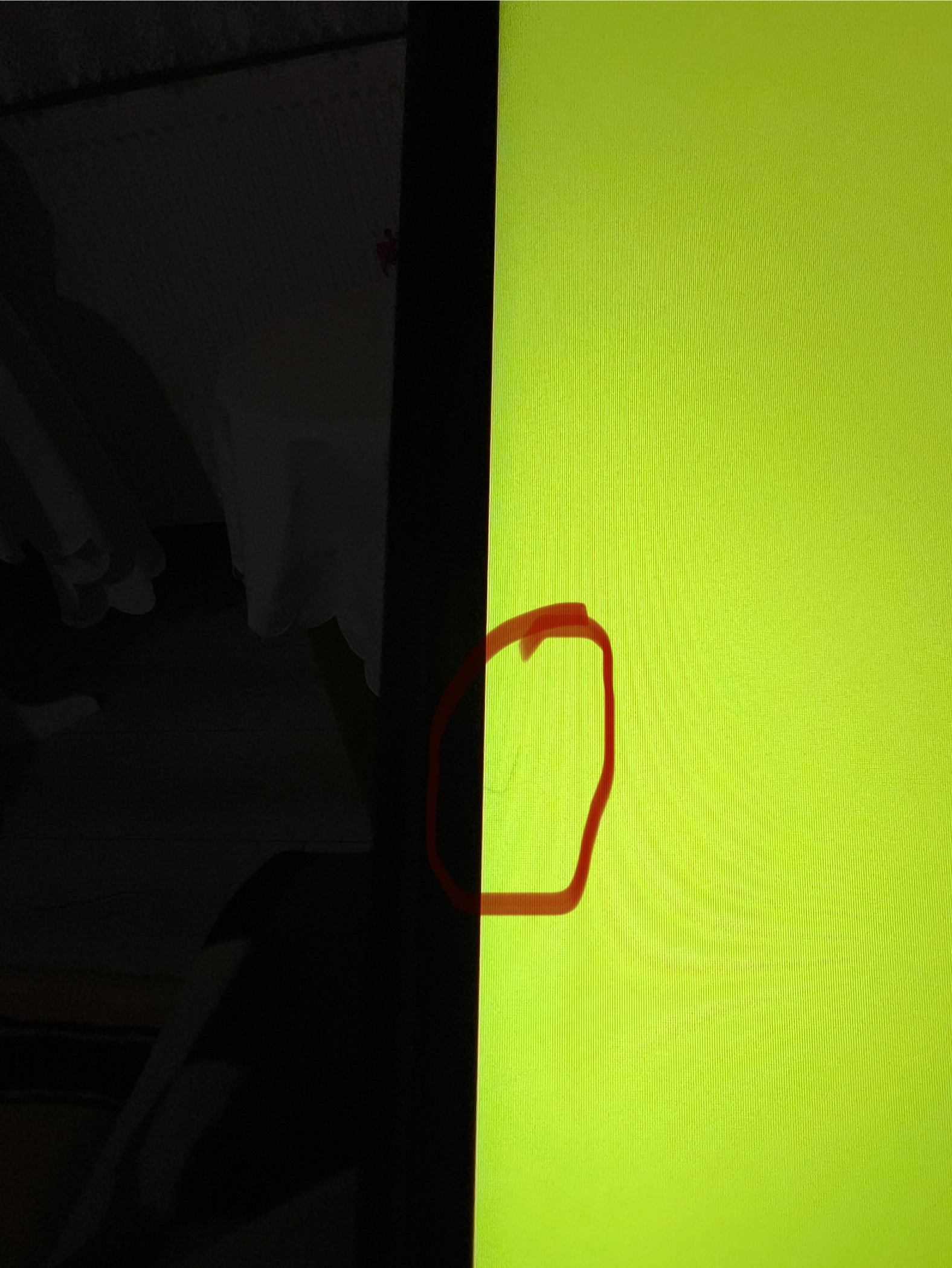

Merhaba, aynı sorunu bende yaşıyorum. 32" olanı var bende. Monitör ilk kargodan geldiğinde kurulumunu yapıp kullanmaya başladığımda bariz belirgindi. Hatta birkaç ayar değiştirdikten sonra sanki 480P ekrana bakıyor gibiydim. İyice kurcaladıktan sonra düzeldi ama yine arada görebiliyorum. Şu anda baktığımda yok gibi. Bir de arada bağlantı kopuyor. Ekranda bir sorun algılandı vs. gibi bir uyarı çıkıyor. Monitörün güç kablosunu çekip takmak zorunda kalıyorum anca öyle düzeliyor. Sizce garantilik bir şey var mıdır?
Bu arada scanline sorunu için ilk aldığımda yaşadım dedim ya, müşteri hizmetleri ile görüştüm ama sorunun adının scanline olduğunu bilmiyordum. Tarif edebildiğim en iyi şekilde tarif ettim konudan habersizler.
