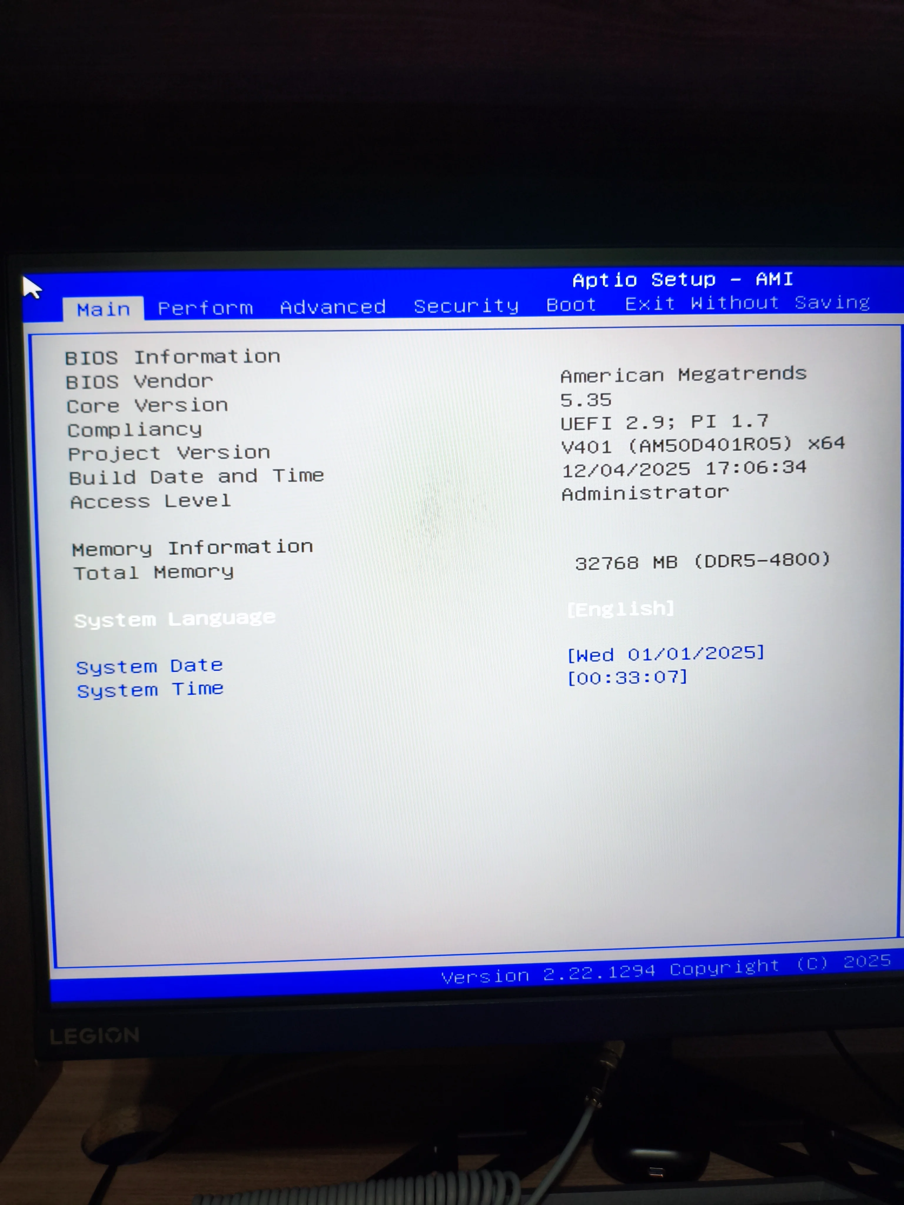

27 Ocak 2026 tarihinde almıştım r5 7600x ile ekran kartı alana kadar igpusuyla kullandım ve sorun yaşamadım. Geçen gün de ekran kartını taktım neredeyse sorunsuz hissettiriyordu bazen takılmalar ve steam gibi birkaç uygulamada sanki 30 fps alıyormuş hissi veriyordu. Bende adrenalinden birkaç ayarı değiştirmek için uğraşıyordum o an adrenalinde açmadığım birkaç ayar gördüm bende adrenalindeki o birkaç ayarı değiştirmek için biosu update etmek istedim. Sapphire in sitesinden en güncel olan 'SAPPHIRE CORE BIOS_AM50D401R05' adlı biosu sorunsuz şekilde indirerek sorunsuz şekilde update ederek (dosyayı doğruladı, indirdiğini teyit etti ve reset için düğmeye dokunmamı söyledi) power tuşuna bastım.
Önce POST almadı ve bütün bileşenler boşta çalıştı reset attım tekrar denedim yine aynı şekilde oldu fakat birkaç detay eklendi önce sarı ışık yanıyor ardından kısa süre kırmızı ardından anakart üzerindeki bütün ışıklar kapanıp sistem yine boşta çalışıyor. Bende bios pilini çıkarıp BIOS sıfırlamayı denedim. Bu sefer sistem sorunsuz açıldı ve SAPPHİRE ekranına kadar geldi. BİOS a girdiğimde SAPPHİRE CORE bios sorunsuz şekilde çalışıyordu bende default ayarlara döndürüp hiçbir ayarı açmadan save&exit yaptım ve yine POST almadı. Yine reset attım ve yeniden biosa girdim. Girdiğimde bu ekran beni karşıladı.
Yine default ayarlara döndürüp reset attım bu seferde,
bu ekran beni karşıladı seçeneklere bakana kadar sistem yine reset attı ve birdaha bu ekrana dönemedim. Pili söktükten sonra yine reset atarak denerken şu sonuçlara vardım.
