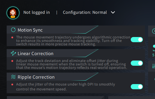

Polling rate testi yapıyorum ortalama 2600'lerde çıkıyor. 8000 Hz de fare. Yazılım güncellemesini yaptım yine aynı. Testi internetten ve Razer'in uygulamasından yaptım sonuçlar aynı. Hızlı ve yavaş şekilde yuvarlak yapıyorum en fazla 6K'yı gördüm o da anlık. Ortalama 2600 hz. Mausun bozuk olma ihtimali var mı?
Fareyi destekleyen diğer ayarları devre dışı bırakmayı dene
ne demek istediğinizi anlamadım

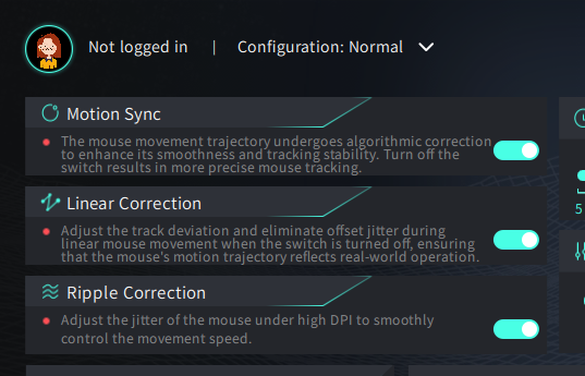

Mesela driverinizdaki özellikler var, Angle snapping,Motion Sync gibi özellikler. Bunları kapatarak test etmeyi deneyin
yine aynı bişey değişmedi.
