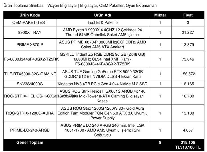

Arkadaşlar merhaba,
Vizyon Bilgisayar üzerinden bir yapay zeka geliştirmesinde kullanılacak bir bilgisayar toplayacağım. Bu bilgisayar devamlı açık kalabilir o yüzden dayanıklılık odaklı olabilir.
Resimdeki gibi bir bilgisayar topladım ama daha iyi bir alternatifi oluyorsa eğer (f/p olarak) yardımcı olabilirseniz çok sevinirim.
https://www.vizyonbilgisayar.com/urun-toplama buradan veya kendi hazır sistemlerinden olabilir.
Kesin olmalı:
- Ryzen 9 olmalı.
- Ram olabildiğince yüksek olmalı 96 / 128 GB gibi.
- RTX 5090 (5080 de olabilir ama tercihen 5090)
- En az 4TB SSD olmalı (2x2 şeklinde de olabilir)
- E-ATX kasa ısınmaması için tercih edilmeli midir bilemiyorum ama uygun herhangi kasa psu anakart ve sıvı soğıtma olabilir. Anakart m2 slotu çok olanlardan olabilir.
Herkese iyi forumlar dilerim

Yapay zeka amaçlı topluyorsan çokta dengeli gelmedi bana bütçe daha mantıklı harcanabilir. Eğer 2.el konusunda sorun olmaz derseniz önerim 2 adet 2.el 3090 alıp MSI X870E Carbon anakart ile çift GPUdan 8x şekilde yararlanmanız olur. birde SLI köprü çakarsanız iki kart arasında nerdeyse sıfır gecikmeli şekilde tek parça 48GB Vram olur. İşlemci olarak 9900X güzel bir tercih olur ama sıvı soğutma anlamında 240mm gayet yetersiz en azından 360mm takın derim. Kasa olarak bu tarz büyük bir kasa güzel tercih olur ama yerinizde olsam yüksek RPM li ARCTİC fanlar ile destekleyebileceğim iyi bir hava akışı olan kasa alırım. Ram olarak 96GB gayet iyi bir tercih güncel olarak çoğu yerde 64 yetmiyor hatta bazı üst noktalarda 96 da yetmiyor ama şimdilik iş görür ileride 4 slota çıkarmak fena olmaz. Power olarak seçiminiz gayet iyi zaten bu tarz sistemlerde böyle sağlam bir power şart oluyor. Genel yorumum eğer sıfır alacam toplamayı pek bilmiyorum hazır bakıyorum diyorsanız fiyat dengesi ortalamanın bir tık üzerinde kalıyor. Eğer dediğim tarzda bir sistemi toplarsanız tahminen 70-80K rahat cebinizde kalır ve genel anlamda yapay zeka için daha iyi bir performans sergiler.
Yorumun için cok teşekkür ederim ancak projeden alacağımız için sıfır ve faturalı bir ürün almamız gerekiyor o yüzden oradan almamız lazım.
Ben belki kronik problemli bir ürün seçmiş de olabilirim diye düşündüm yoksa 2. elden 3090 alıp SLI yapmak X870E ile çok mantıklı gerçekten. Sıvı sogutmayı 360mm e çıkarıp sanırım böyle bırakacağım gibi.

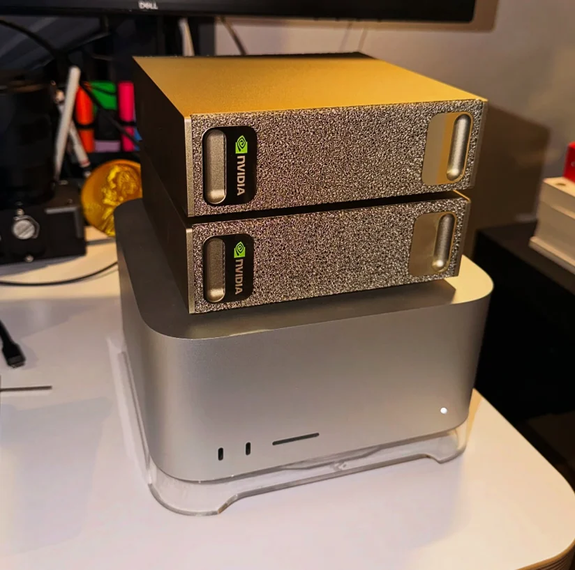

MAC Studio bileşik bellekten dolayı çok cazip ama uyumsuzluk sorunları var en son Alican Kirazın bu tarz Çift DGX Spark+ 512 GB M3 Ultra Mac Studio cihazını görmüştüm onda ısınma dışında uyumsuzluk sorunu görmedim. DGX Spark güzel bir tercih olur ama 250 altına düşmedikçe kafama yatmıyor sebebi ise 128GB bileşik belleği yetersiz buluyorum zaten DeepSeek-V3 veya Llama-3 405B'nin kırpılmış versiyonlarını ancak çalıştırmaya yetiyor ve ileride Llama-3 70B gibi modeller üzerinde çalışmak için upgrade gerekecek ve aradaki makası kapatmak için mecbur ekleme yapılacak. DGX spark alsan mecburen yeniden bir 270-300K bütçe gerekiyor buda herkesin verebileceği bir bütçe değil. Yerinizde olsam parça parça 5090 lı bir kasa toplarım yine sıfır ve garantili olur hemde bütçe daha elverişli kullanılır. Eğer örnek bir sistem istersen yardımcı olabilirim hatta şunu diyeyim aynı bütçede 5090+192GB bellek koyarım.

Bu arada DGX sparkı kötülemiyorum hem kompakt yapısı hem güç tüketimi bakımından çok iyi cihaz zaten bu işini piri olan adamlar hayli hayli para kazandıkları için 4-5 tane DGX spark birleştirse bütçe anlamında çokta koymaz
Alican kirazı ben de takip ediyorum bunu görmüştüm bizim de korkumuz 5090lı bir VRAM ın bize yetmeyecek oluşu. Direkt hepsini macstudioya atar geçeriz gibi düşündük. Ancak projenin bütçesine biz artık onu yazdık bile mac studio o yüzden almamız gerekiyor diye biliyorum ancak LLM eğitmede nasıl işimize yarayacak orasını tam kestiremiyorum işte.
