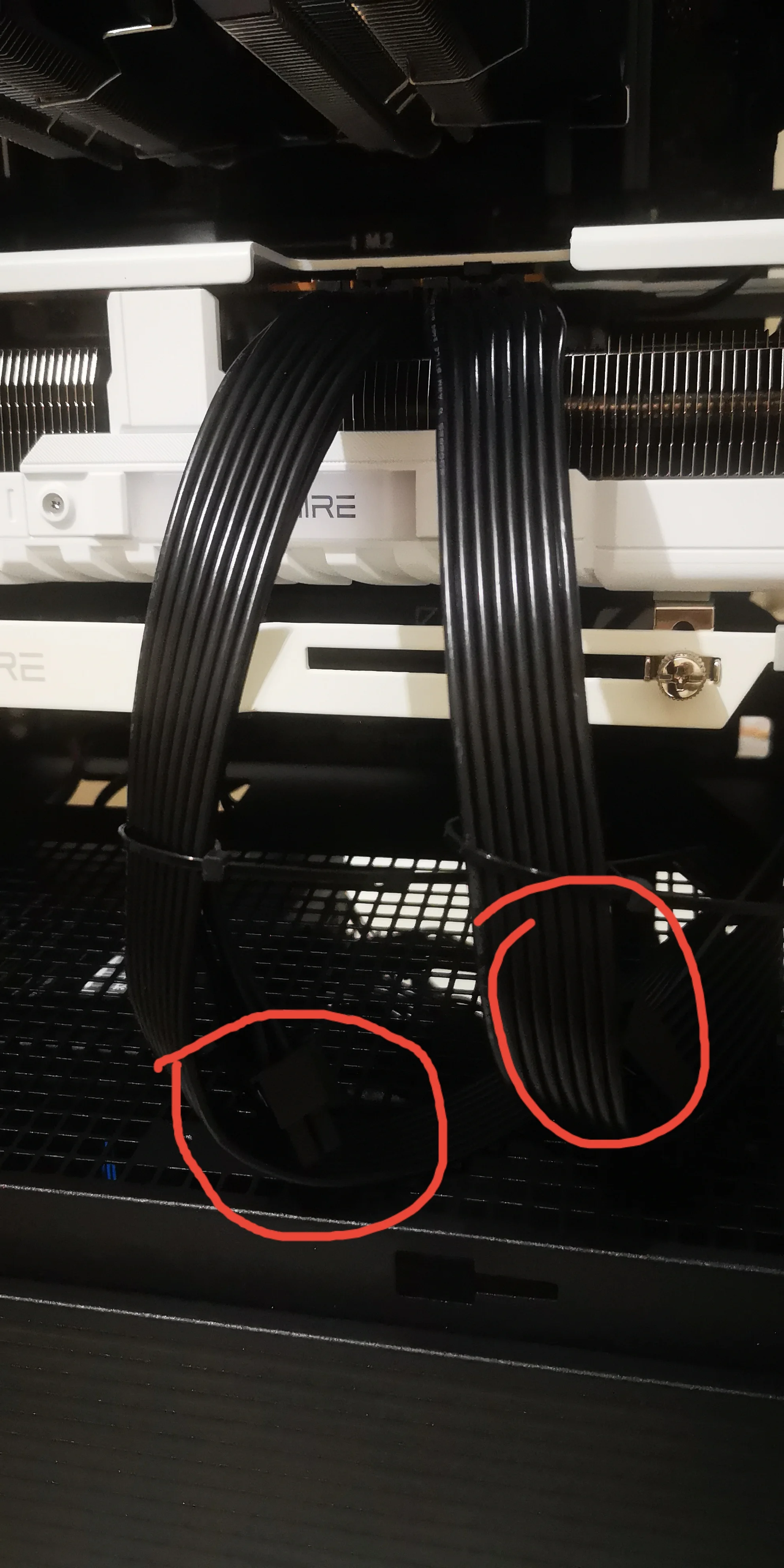

Fsp vita gm 850w güç kaynağım var bunun pcie girişine 2 adet ekran kartına giden soketi bağladım. güç kaynağından tekli bağlamayın diyorlardı. Fotoda görüldüğü gibi bağlantı yaptım 2 tane ayrı kablonun 8li pini boşta kaldı bu kafama takıldı sıkıntı yaratır mı? Altta boşta duran 8li pin.
ekran kartım shappire pure 2x8 pin girişi var.
fsp tek kabloya kurdele gibi 16 pin 2x8 koymuş bunu kurdele şeklinde takmayın dediler bende bu şekil yaptım. aşırı kafam karıştı boşta duran vga sıkıntı yaratır mı?

Yoo öyle de sorun olmaz iki ayrı kablo ile de bağlanabilir. Aynı kablodaki 8 pinlerin boşta kalması sorun değil. Ben 7900 gre yi psu iyi olduğu için tek kablodaki çift 8 pinli kablo ile kullanıyorum uzun süredir sorunsuz. ( yani çift kablo ile bağlamadım)
Psunun ne olduğu önemli, 7900 gre 290 watt tükettiği için bir kablodaki çift kabloda yeterli ama dedim gibi psu kaliteli bir şey olacak. Ayrı ayrı 2 kablo ile bağlanıyorsa zaten pek sorun olmaz psu da düzgün sorunsuz çalışan bir psu ise. ( Bendeki mesela psu nzxt gold modüler kaliteli olan)
Fsp nin koyduğu 16 pin kablo nvidia kartlar için zaten, amd karta istense de takılmaz ona bir gerek yok yani sende. Şu an resimde kablolar doğru bağlanmış gözüküyor. 16 pinlik kablo nvidia kart a ilerde geçilirse kullanılır.
Bende 3090 var tek kablodan 24 pin bağlı 3x8 şeklinde neden sorun olsun ki. İki türlü de bağlayabilirsin sorun olmaz bence. Sonuçta sana 16 pin sen güç gelmesi yeter
Bende de Corsair rm850x var 3090 a 24 pin kabloyu tek şekilde takıyorum yıllardır bir sorun yok. Bu tür şeyler biraz fazla pimpirikli olmaktan galiba ya

Zaten bu şekilde olması lazım. Sorun yok.

çok teşekkürler hocam dediğiniz gibi 12 pin işe yaramıyor benim kartta hiç takmadım. psuyu araştırarak aldım inş sıkıntı çıkarmaz.
aşırı pimpiriklilik var hocam ilk kez topladım birde hata yapmayım diye çok uğraştım
