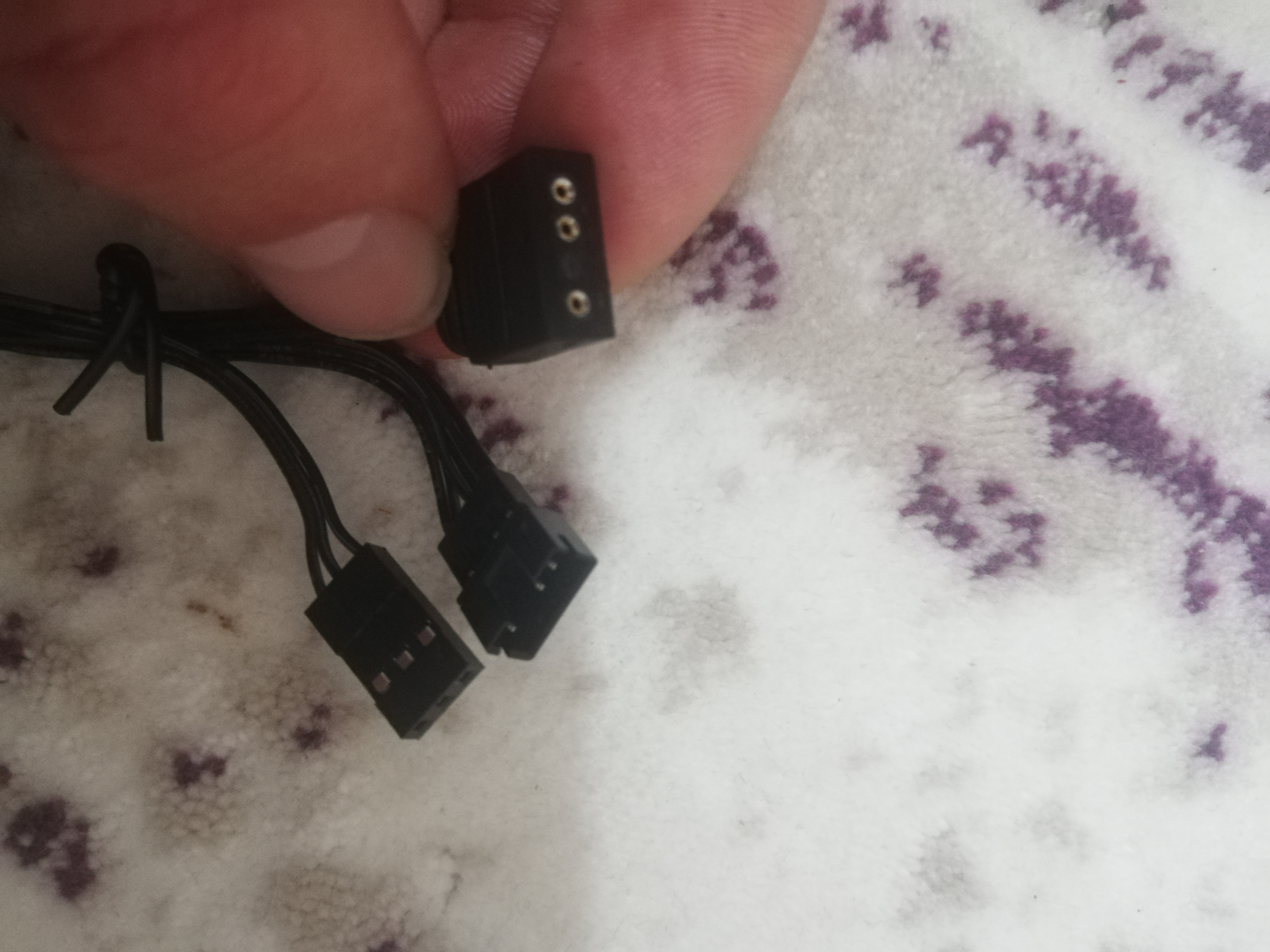

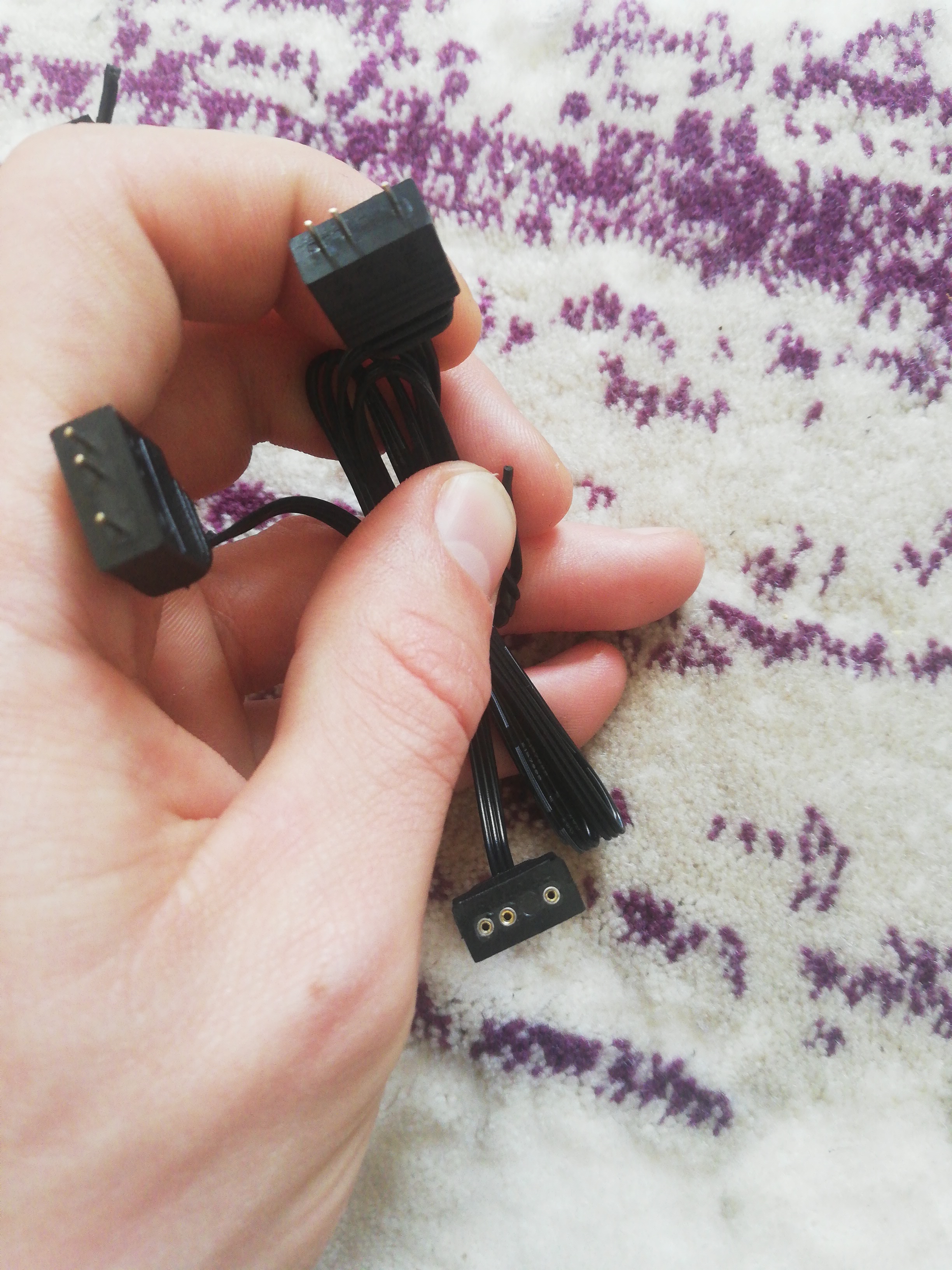

Resimleri atayım burası biraz karışık ama kusura bakmayın ☺️🤗 ilk resimdeki kablo kasa fanlarından gelip kontrolcüyü bağlanan kablolar her fan için birer tane böyle kablo var ikinci bi kablo yok ve 6 sınıda kontrolcüyü bağlayacam lakin anlamadığım ikinci resme bakarsanız kontrolcü girişleri ile sıvı soğutucunun kablolarında bu şekilde 6 pin bi giriş kablosu yok kafam karışıyor burda
Açıkcası 6 pin kablo hakkında çok bilgim yokta kasadan gelen fanları bağlayabilirsiniz onlar uyum sağlıyor.
Fakat 4 pin sıvı soğutmadan gelen kablolar buna uymaz. Kontrolcü 3 pin bile olsa takıp kullanabilirsiniz bir sıkıntı çıkarmaz ama kontrolcü 6 pin.
Emin olmamakla birlikte 4 pinden 6 pine dönüştüren bir kablo falan çıkmadı değil mi sıvı soğutmadan?
Edit: Hocam siz sıvı soğutmadan gelen fanları zaten birleştirip tek kablo yapmıştınız. Kontrolcüye değil de direk anakarta bağlarsanız da olur.
Anakart üstünden kontrol edersiniz. İlla kontrolcüye takmaya gerek yok.
Peki hocam onu dediğiniz yere takacam bu geride kalan diğer kabloları napalım. İlk resimdeki sıvı soğutucunun her bir fanından gelen toplamda 3 adet bu şekilde kablo var ve elimizde ikinci resimdekiler var
Kasanın kontrolcüsü kendi fanlarına özel yapılmış sanırım çünkü 6 pin var

😂😂Kolay gelsin hocam.. Dediğiniz gibi yaptım o birleştirdiğimiz kabloları anakarta bağladım şu gördükleriniz kaldı
--İlk resim sıvı soğutucudan gelen 3 adet buna benzer 3 pin dişi ve erkek kablolar var.
--diğer resimlerde de sıvı soğutucunun yanında gelen diğer kablolar var

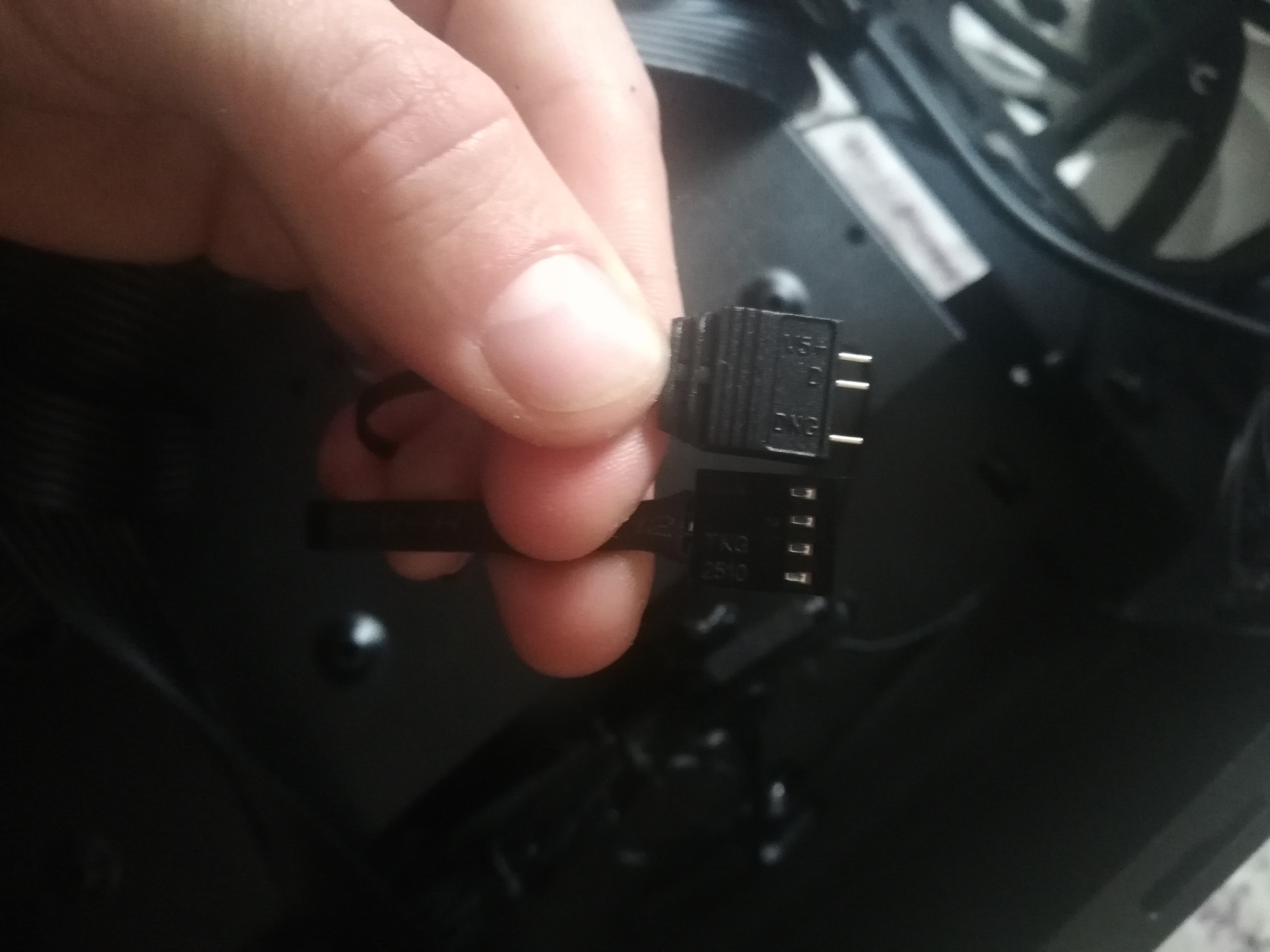

Şimdi şöyle hocam. Bu kablolar sıvı soğutmanızın RGB kabloları. Yani ışık sistemi. Bunları doğru şekilde bağlamışsınız gibi görünüyor.
Sanırım 5. resimdeki sıvı soğutmanın içinden çıkan RGB kablolar için olan kendi kontrolcüsü.
RGB kablolarını o kontrolcüye takıp, kontrolcüyü de PSU'dan gelen sata girişine takacaksınız.

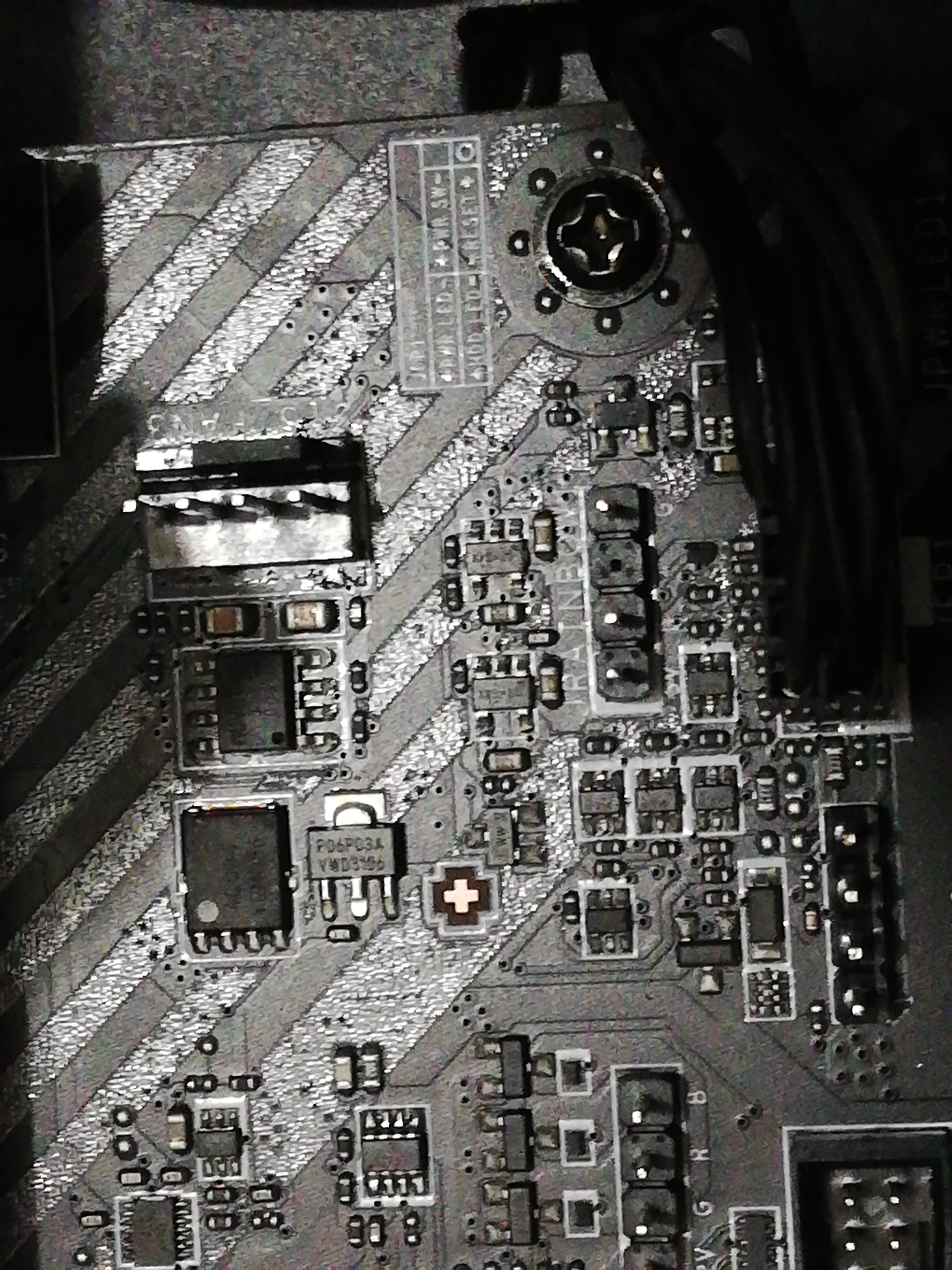

Ya da yazılımı falan var ise, kontrolcüye bağlamayıp, çokladığınız RGB kabloların dişi girişini anakartınızda 3pin 1'i boş olacak, RGB_Header yanlış hatırlamıyorsam, o kısma bağlayacaksınız. O şekilde de anakart veya yazılım ile kontrol edebilirsiniz.
Ya da en kısa yol direk kontrolcüye bağlayın ordan PSU'ya.

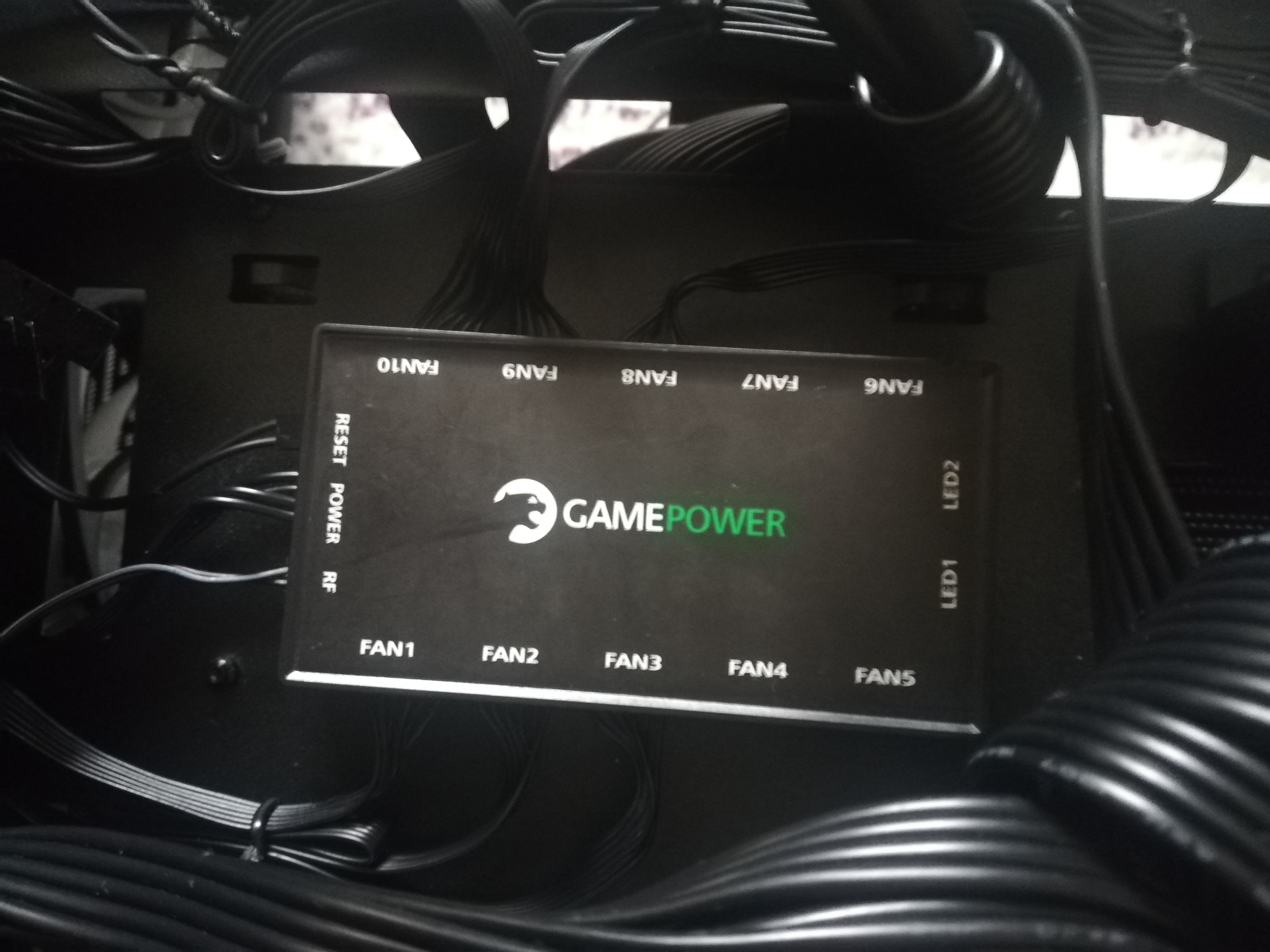

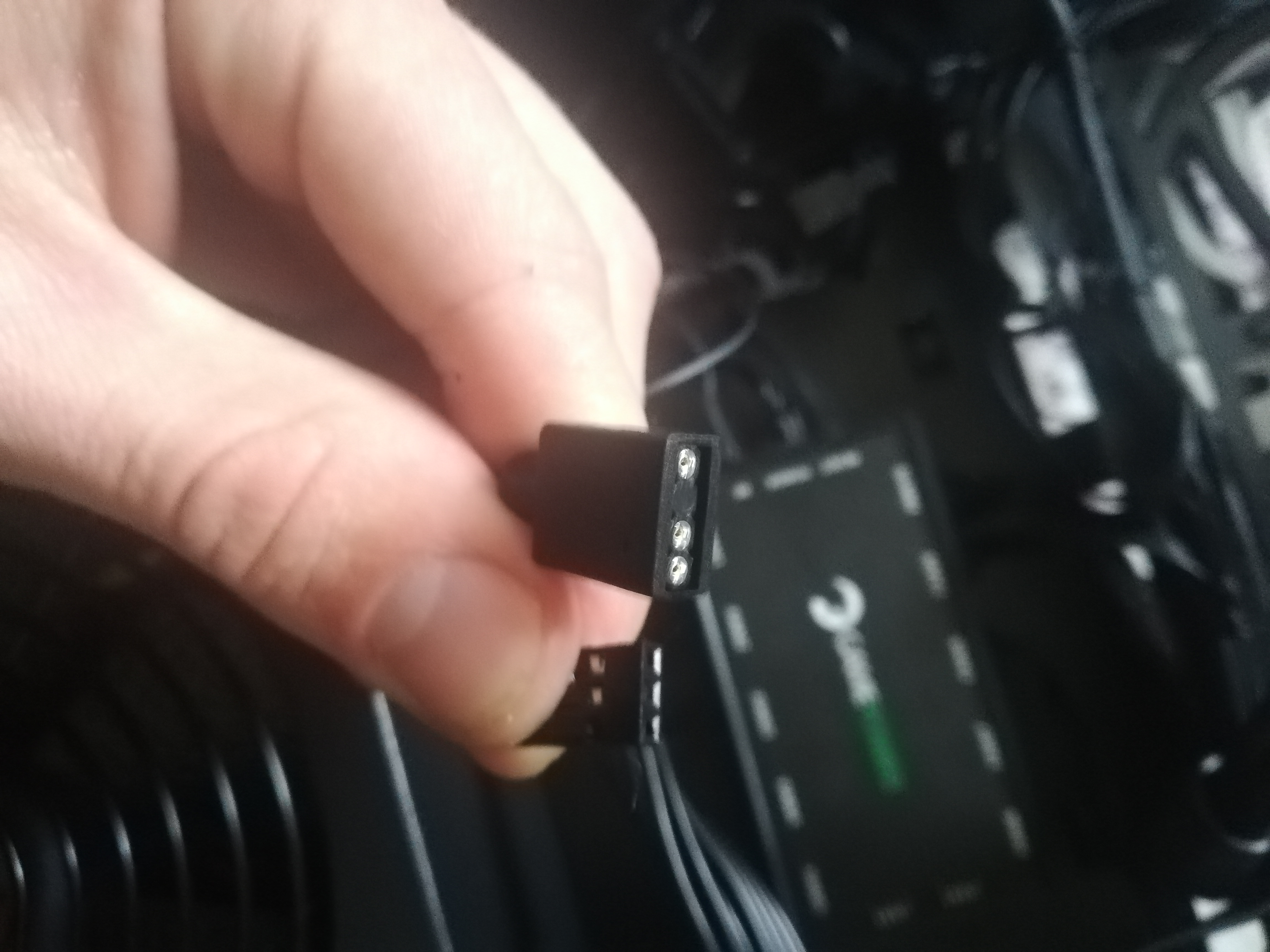

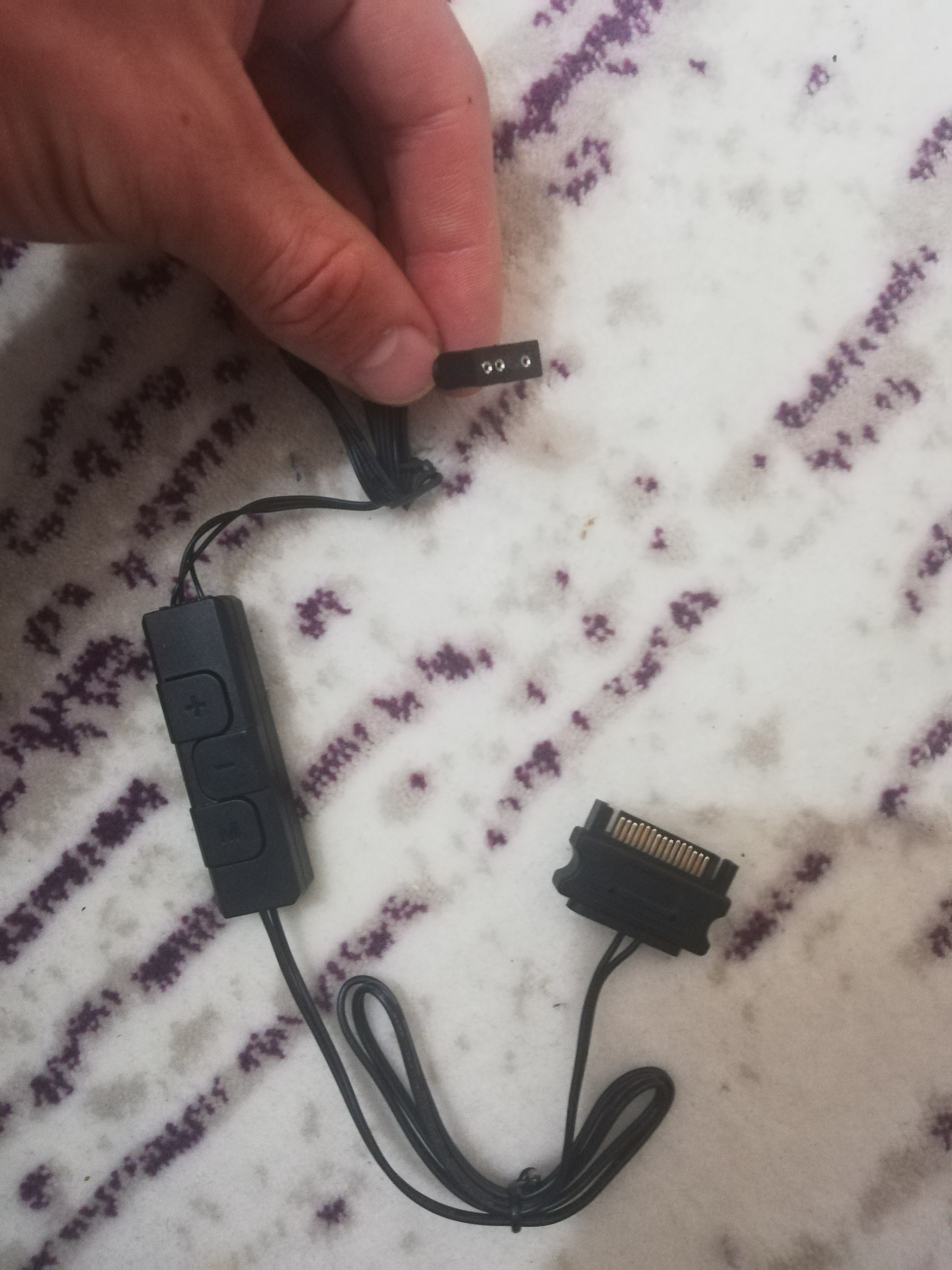

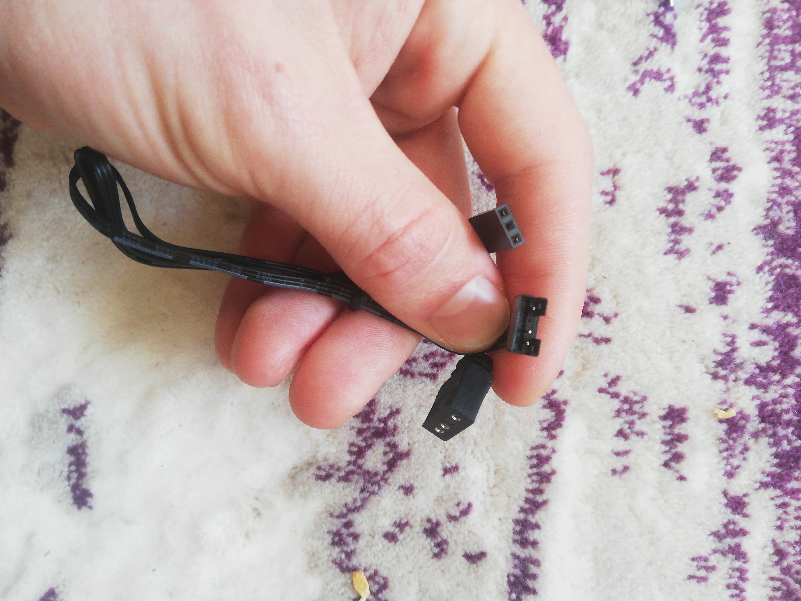

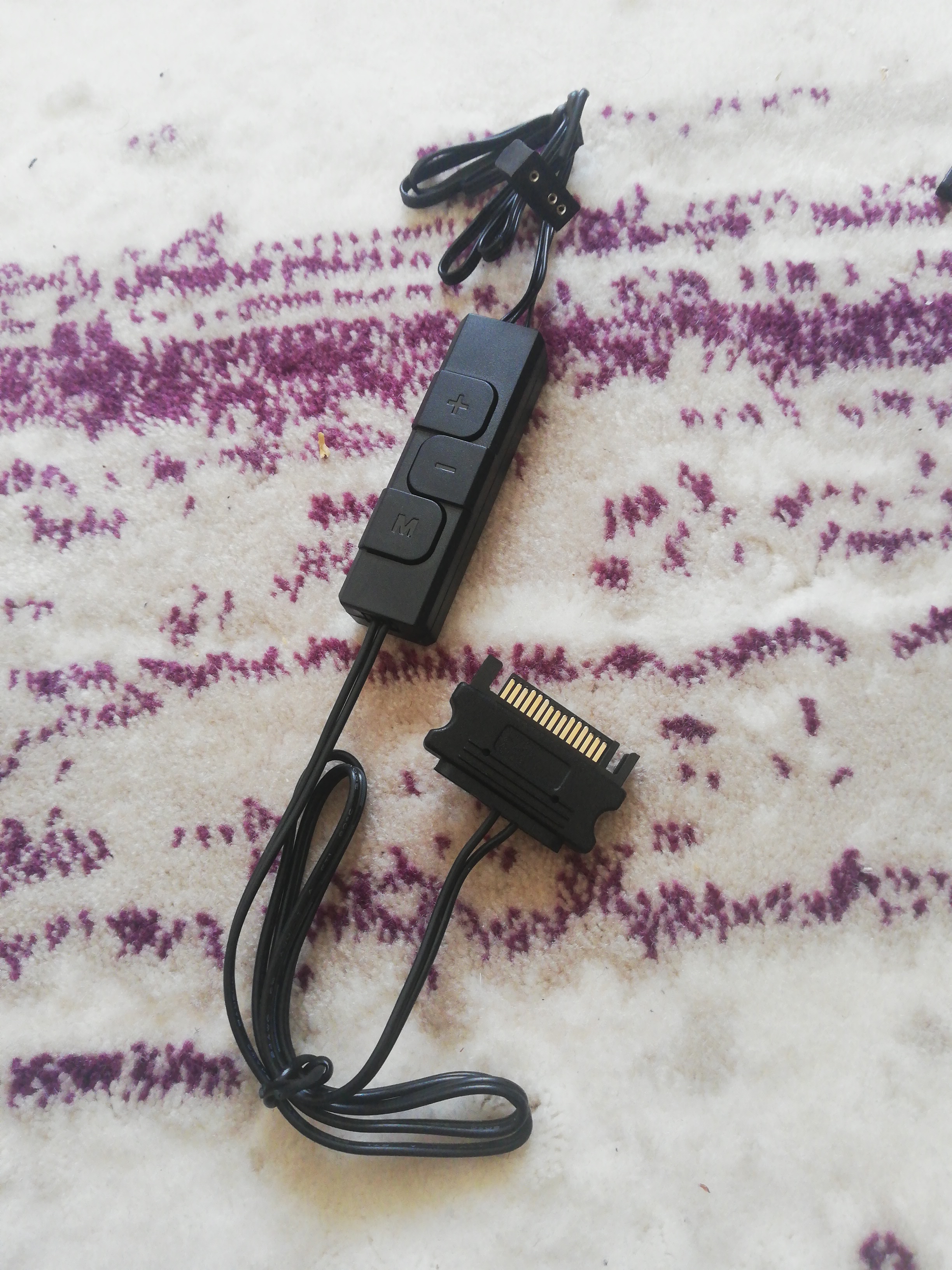

Hocam şimdi sırayla gitsek nasıl olur hem geldiğim son noktayı göstereyim sizlere
--Birinci resimdeki iki kablo sıvı soğutmanın bağlantıları bittikten sonra elimde kalan iki başı
--İkinci resimdeki bu iki kablo ise kasa rgb kontrolcüsünün rf yazan yerinden kablolar. Power yazan yerden gelen sata girişli kabloyu psudan gelen sata kablolarından herhangi birine bağladım resimde gördüğünüz 2 kablo boşta rf yazan yerden geliyor

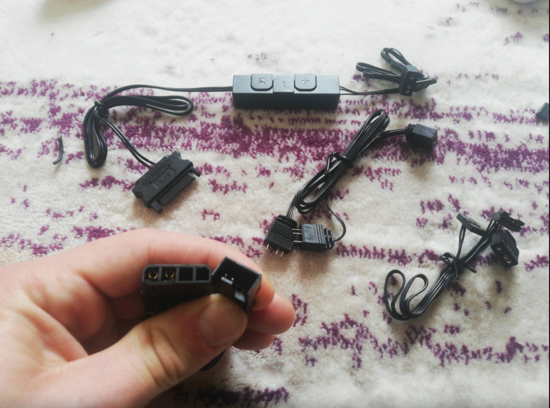

Üçüncü resmi kasa kontrolcüsünü görün diye attım

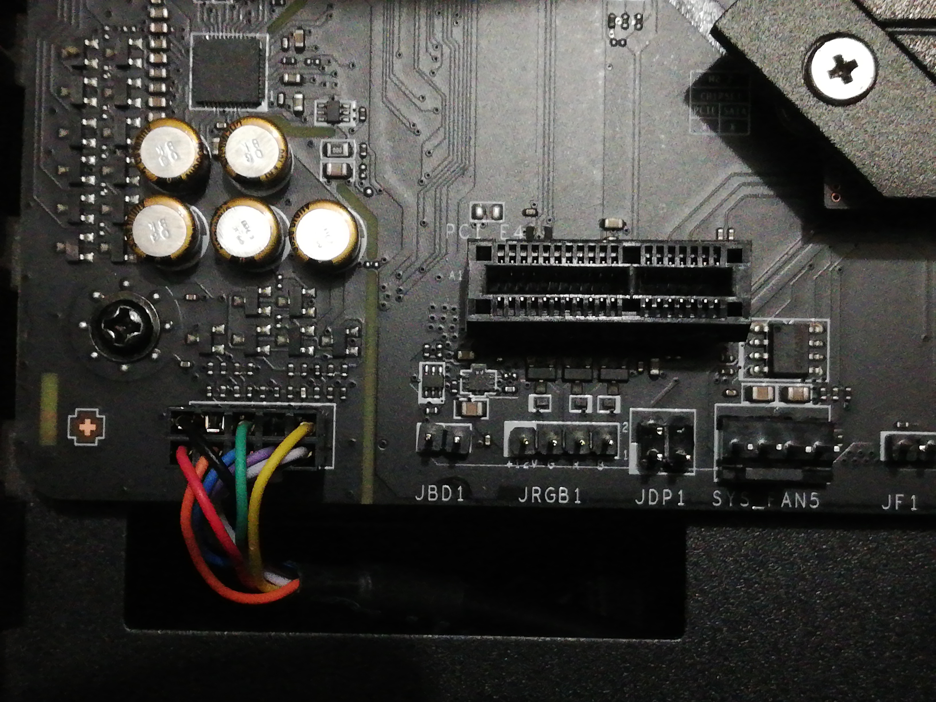

Dördüncü resimdeki kablolar ise işlemci üzerine oturtulan pompanın ışıklandırma kablosu gibi bir şey sanırım

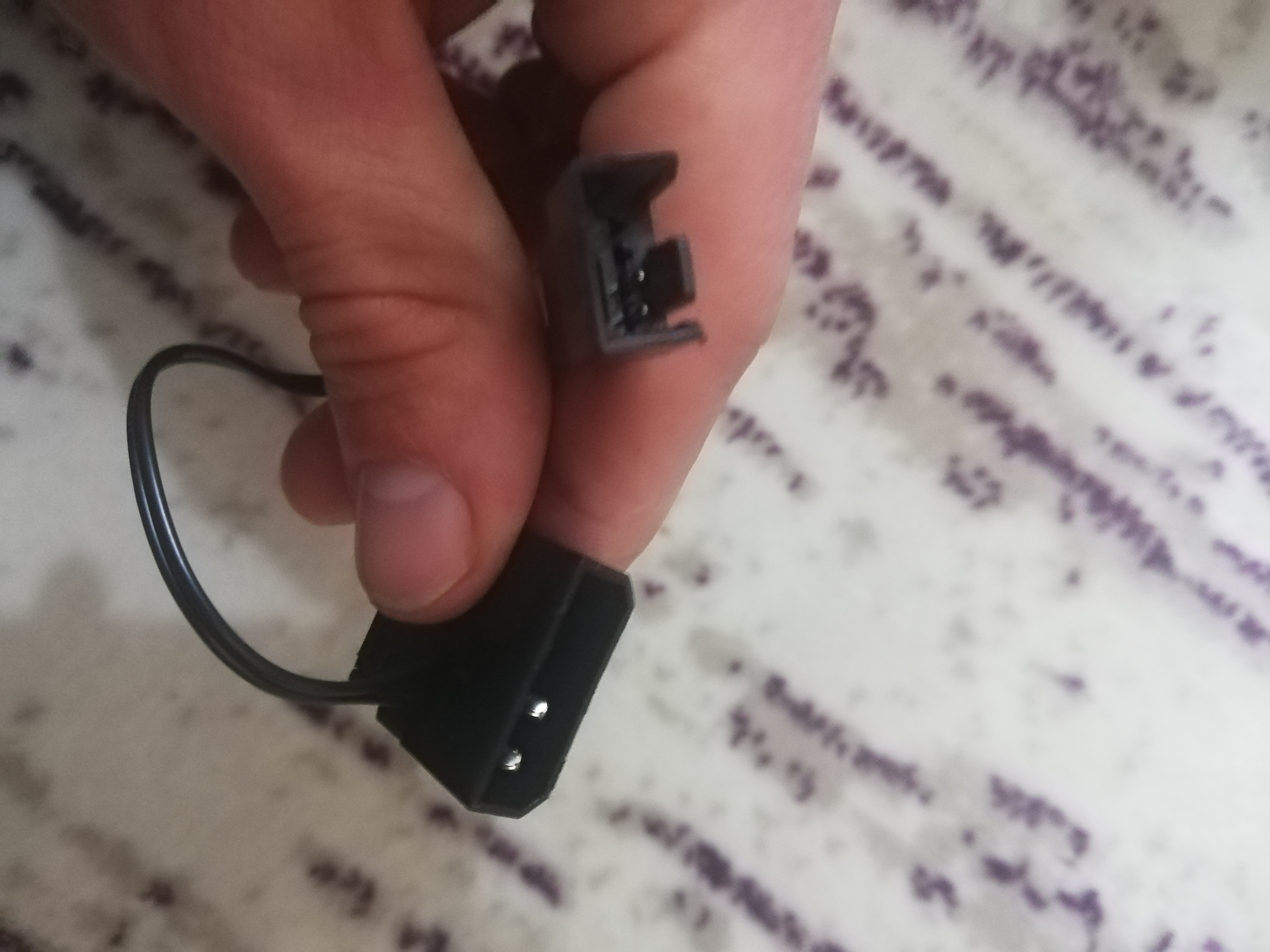

Kalan diğer 3 resimdeki kablolar ise sıvı soğutmanın yanında gelen öyle hali hazırda boşta bekleyen kablolar
Şimdi sorum şu ben neyi nereye bağlamalıyım yardımcı olursanız çok sevinirim anakartım b550 tomahawk
--İkinci resimdeki bu iki kablo ise kasa RGB kontrolcüsünün rf yazan yerinden kablolar. Power yazan yerden gelen sata girişli kabloyu psudan gelen sata kablolarından herhangi birine bağladım resimde gördüğünüz 2 kablo boşta rf yazan yerden geliyor

Hocam şimdi biraz karıştı kafamda bende sırayla gitmeye çalışayım.
- 1. resimde ki iki kablo sıvı soğutma bağlantıları bittikten sonra elimde kalan iki başı demişsiniz. Anladığım kadarıyla sıvı soğutmanın 3 fanının kablolarını birbirine bağladınız ve en son bu iki baş kaldı elinizde. Şimdi bunlardan 3 pin erkek olanı anakartınız da yanlış hatırlamıyor isem RGB_Header falan tarzı bir çıkış var. Oraya takacaksınız, ondan sonrada yazılımla veya anakart üzerinden kontrolünü sağlayabilirsiniz. Diğer 4 pin dişi olan kabloda fanlarınızın besleme ve hızını ayarlamakta. Bunu da anakartınız da Cha_FAN gibi 4 pin veya 3 pin erkek çıkışlar vardır. 2'sine de takabilirsiniz. Ama 4 pin dişi olanı tercih edin daha detaylı hız ayarı yapabilirsiniz.
- 2. resminize gelecek olursak RF yazan kısmın ne olduğunu bilmiyorum açıkcası. Biliyosam da hatırlamıyorum ne işe yaradığını. Belki şöyle olabilir, kontrolcüye bağladığınız fanların RGB'lerini kontrol etmek için bir çıkış olabilir. Eğer böyleyse anakartınız da yazan RGB_Header kısmına bunu takabilirsiniz. Bu şekilde tahminimce kontrolcüye bağlı fanların RGB'lerini kontrol edebileceksiniz.
- 4. resimde o kablolar pompadan çıkıyorsa yine aynı şey geçerli, pompanızın üzerindeki RGB kontrol etmek için. Yukarıda ki adımlarla aynılarını uygulamanız gerekmekte.
- Son 3 resimi elimize aldığımız da orada kullanabileceğiniz bence sadece + - kendi kontrolcüsü var. Fakat 1. resimden gelen kablolarınızı buna bağladığınızda bu kontrolcü kasanın içinde kalacak. Yani dışarıdan kumandası yok ise müdahale edemeyeceksiniz. Buna takmak yerine anakartınıza takmanız daha mantıklı olacaktır. Eğer kumandası var ise buna takıp, onuda güç beslemesi için PSU'dan gelen sata kablosuna bağlayabilirsiniz.
- Ek Not: Anakartınızın üzerinde eğer yeteri kadar RGB_Header yuvası bulunmuyorsa, çoklayıcı alıp gelen tüm kabloları çoklayıcıya bağlayabilirsiniz. ( Kendimde öyle yaptım. Düzgün çalışıyor. )

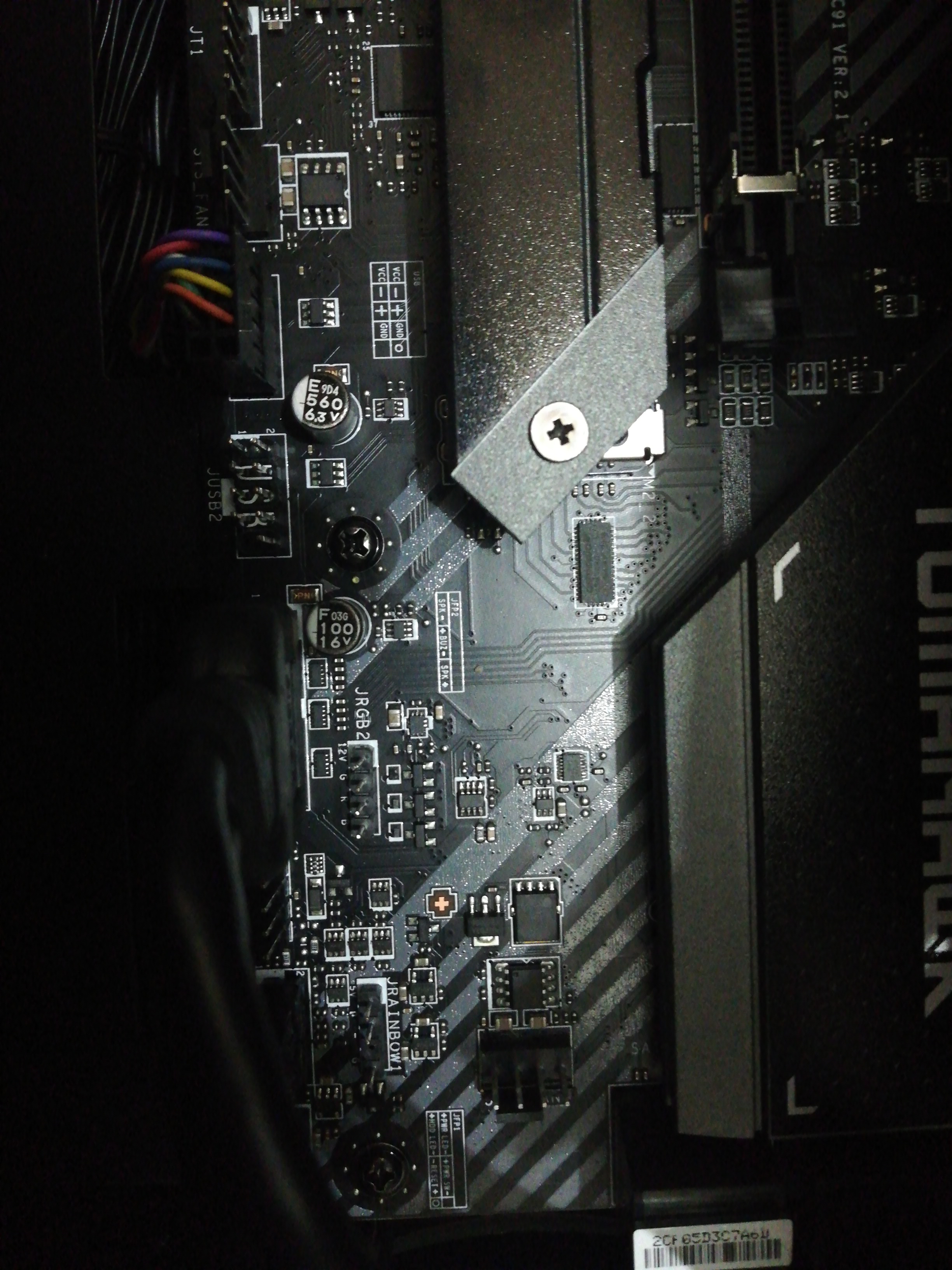

Birde hocam bi yanlışlık var sizinde epey kafanızı bulandırdım ondandır şimdi demişsinizki ilk resimdeki sıvı soğutma bağlantılar için 3 pin erkek olanı anakart üzerindeki yere takacaksınız demişsiniz ama anakart üzerindeki tüm çıkışlar erkek ben bunu oralara takamamki
