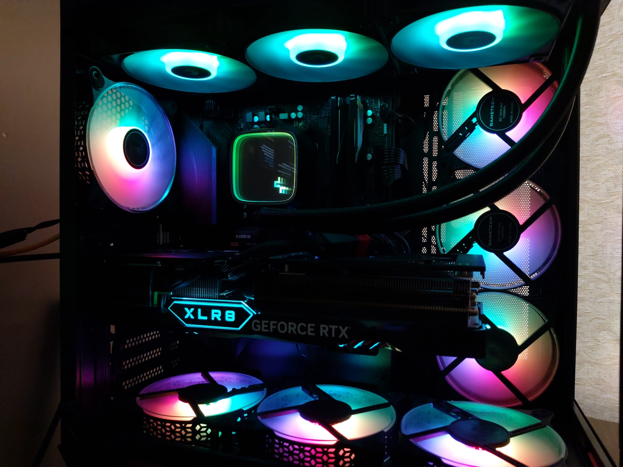

Arkadaşlar, ilk defa sıvı soğutucu kurdum. LS520 SE, az önce montajı bitti.
Ancak Pompanın ucunu anakarttaki AIO portuna bağladım. Bu port 4 pinli olmasına rağmen benim bağladığım uç 3 pinli.
Bu sebepten sanırım Pompa devri hep maksimumda çalışıyor. Bu normal mi?

Yani kasa açık ve ortam sessizken ince ince bi ses geliyor pompadan ama fanlar devreye girip kasa kapağını da kapatınca bende ses kalmadı.
Bu arada SE ile normali arasında görebildiğim farklar,
- SE'nin Pompa üzerindeki ekranı sabit. Sağa sola dönmüyor.
- SE'nin fanlarında, fanların birbirlerine kolay bağlanmalarını sağlayan aparat kablo yok. Her fanı birbirinden bağımsız olarak bağlıyorsunuz.
- Eğer her ne şartta olursa olsun FAN'ların maksimum hıza çıkmasını istemiyorsanız, kutunun içinden 2 fan için de birer kablo çıkıyor. O kabloları FAN'ları anakarta bağlarken araya eklerseniz normalde 2250 olan maximum RPM hızı, 1600 RPM'e düşüyor.
- SE'nin fanlarının motor kısmında 'Hydro Bearing' kullanılmış. Okuduğuma göre bu SE olmayan modellerde kullanılan 'Fluid dynamic Bearing'e göre daha başarılı... (Bu tabi gözle görebildiğim bir şey değil, kendi sitesinden okuduğum kadarı ile)
Bunun haricinde normali ile SE arasında teknik açıdan bir fark yok.
13600K için kullandım. LS520 SE benim için yeterli geldi. CPU-Z stress testi max 70 gördüm. (İşlemci stock ayarlarında, sadece XMP açık)

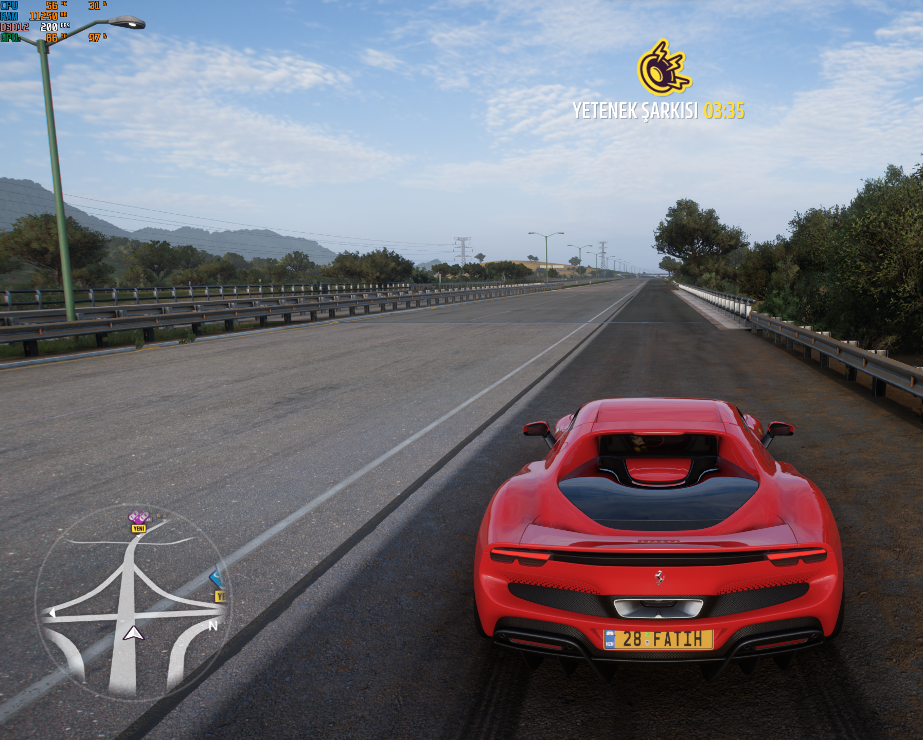

@Ckribrahim ls 720 se boşta r5 7600 4.50-4.70ghz 45-50 derece bu kasa da nasıl sence ?
Boşta önemli değil. Yük lazım.
65 dereceyi geçmiyor.
