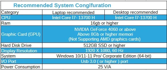

İyi akşamlar arkadaşlar, diş kliniğimize bilgisayar lazım. Bende masaüstü bilgisayardan pek anlamıyorum. Alacağımız cihazı ağız tarayıcı bir makine için kullanacağız bu yüzden özellikleri görsellerde yazanın altında olmamalı. İşlemci Amd olabilir yalnız 13700'den performansı düşük olmamalı. Yardımcı olan arkadaşlara şimdiden teşekkür ederim.

Hazır sistemlerde cpu dengesine dikkat etmen lazım hocam. Genelde liselilere sattıkları için gpu chipset max ne gözükecekse onu koyup dengeleyecek bir cpu koyarlar ama sizin cpu'a yüklenmeniz lazım. Intel i7-13700K seviyesinde yani recommended üstü gerekli. Gpu da 5060 olur, 4070 olur yukarı gitmeye gerek yok. 30k ile karşılanmaz ama bu program. 16 ram 10k oldu zaten :D Onu da 32 yapmak gerekebilir. Programı daha iyi bilsek yorum yapabiliriz de recommended üstüne çıkman gerekli kesinlikle.

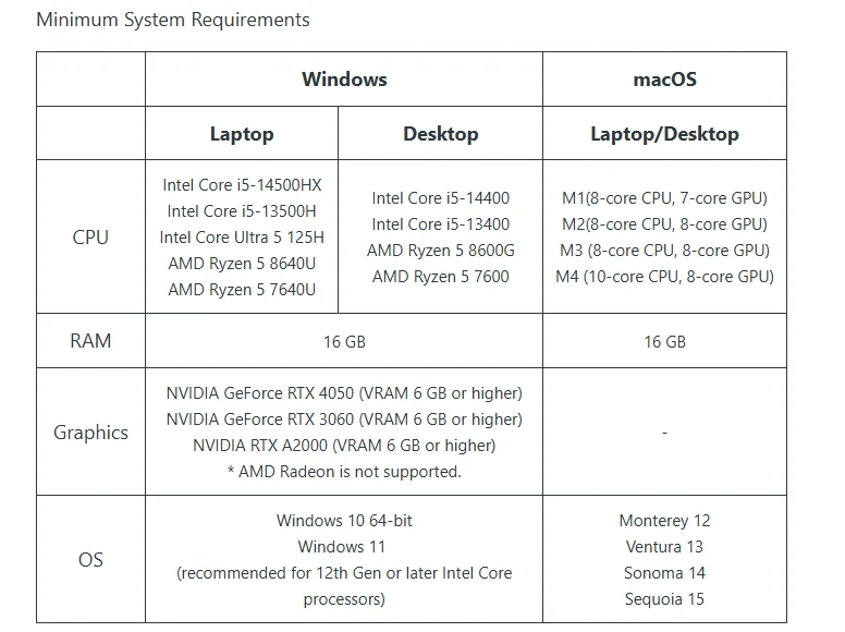

dostum uygulama medit link ise 4050 li, yüksek wattage değerli laptoplar da turbo modda işini görüyor. 4060 lar çok pahalı oluyor haberin olsun. Bizim kliniğe 4050 li aldım çalıştırıyor.

sen bir uygulamayı sor yine de yanılmayalım, medit link'te minimum gereksinimler böyle çünkü:
benim i5 12. nesil de çalıştırıyor sıkıntısız
