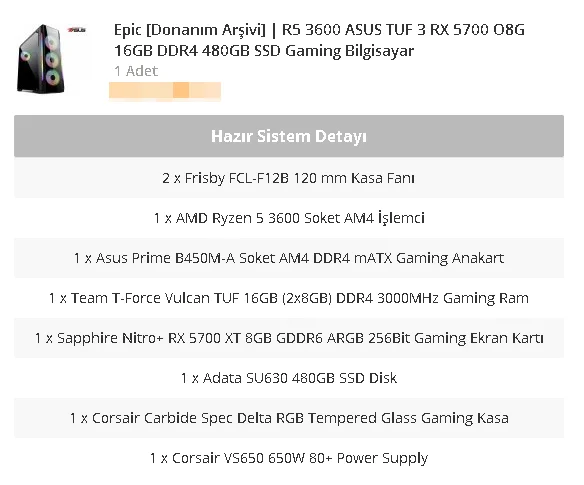

SelamArkadaşlar yaklaşık 4 veya beş ay önce bu sistemi ekran kartı ve ana kartıını değiştirerek satın aldım. Sistemden memnunum gayet güzel lakin sistemimde hatalar oluyor oyuna giriyorum kasmalar oluyor sonra düzeliyor veya ekran gidiyor kasa çalışıyor ama ekranda displayport takılı değil yazıyor reset tuşuna basınca geri gidiyor ama artık sürekli olmaya başladı oynadığım oyunlarda kaldıramayacağı oyunlar değil yani csgo da lol de bile yaşıyorum bu sıkıntıyı ayrıca ben sistemin normalinden daha iyi eklemeler yaparak aldım misal amd 5700 xt sapphire nitro+ taktırdım normalde rahat rahat kaldırması gerekiyor monitörümde 144hz ama sıkıntı ne anlamıyorum bana yardımcı olur musunuz

gidince ekran kartının fanları hızlı dönmeye başlıyor ve fazla ses geliyor mu ?
5700XT eski sürücülerinde bu tip sıkıntılar vardı. Sürücünüzün sürümünü güncelleyin.

bende bu sorunla baya uğraştım ama sonunda çözümü buldum amd nin 19.12.2 driver sürümünü yüklemeyi denemelisin kesinlikle çözülüyor
Hayır ekran kartımın fanları sadece ısınmaya başlayınca döndüğü için hiç dönmüyor bile ekran kartım ısınmadan oluyor bu olay
Radeon ayarlarında Enchanced SYNC diye bir ayar var. Onu kesinlikle kapat.
