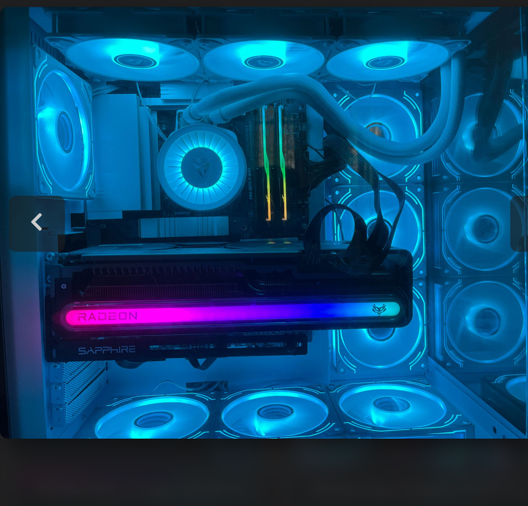

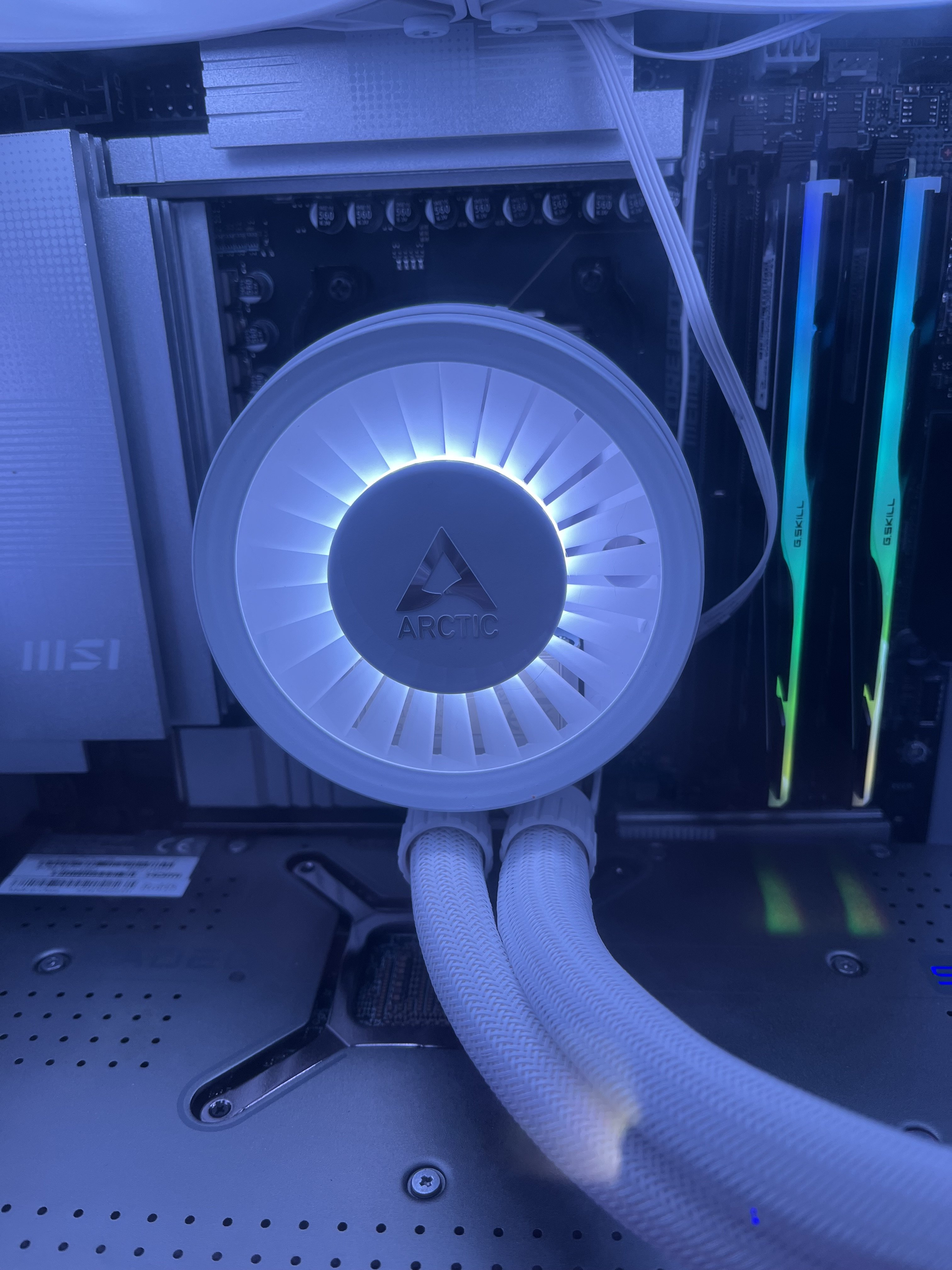

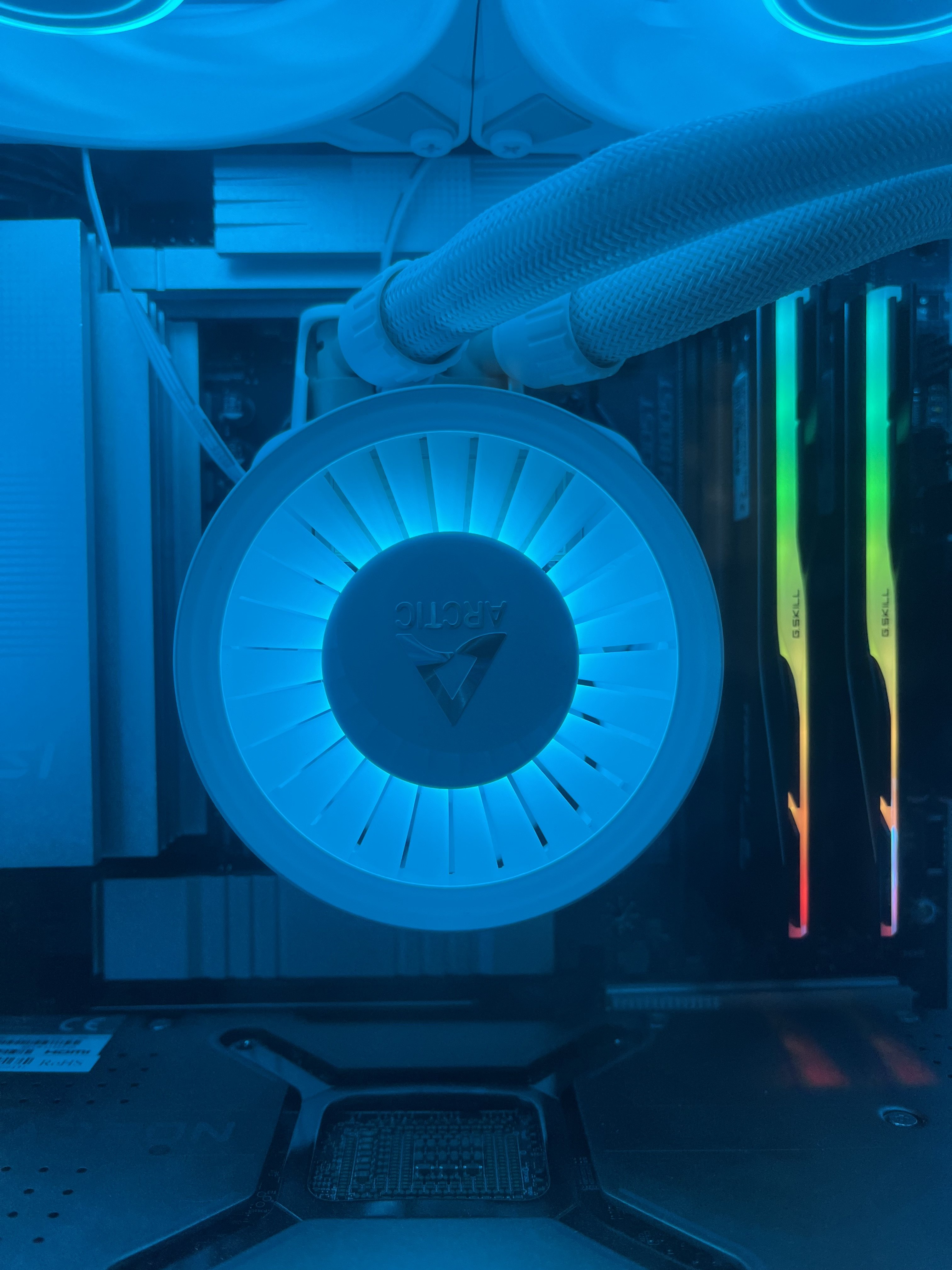

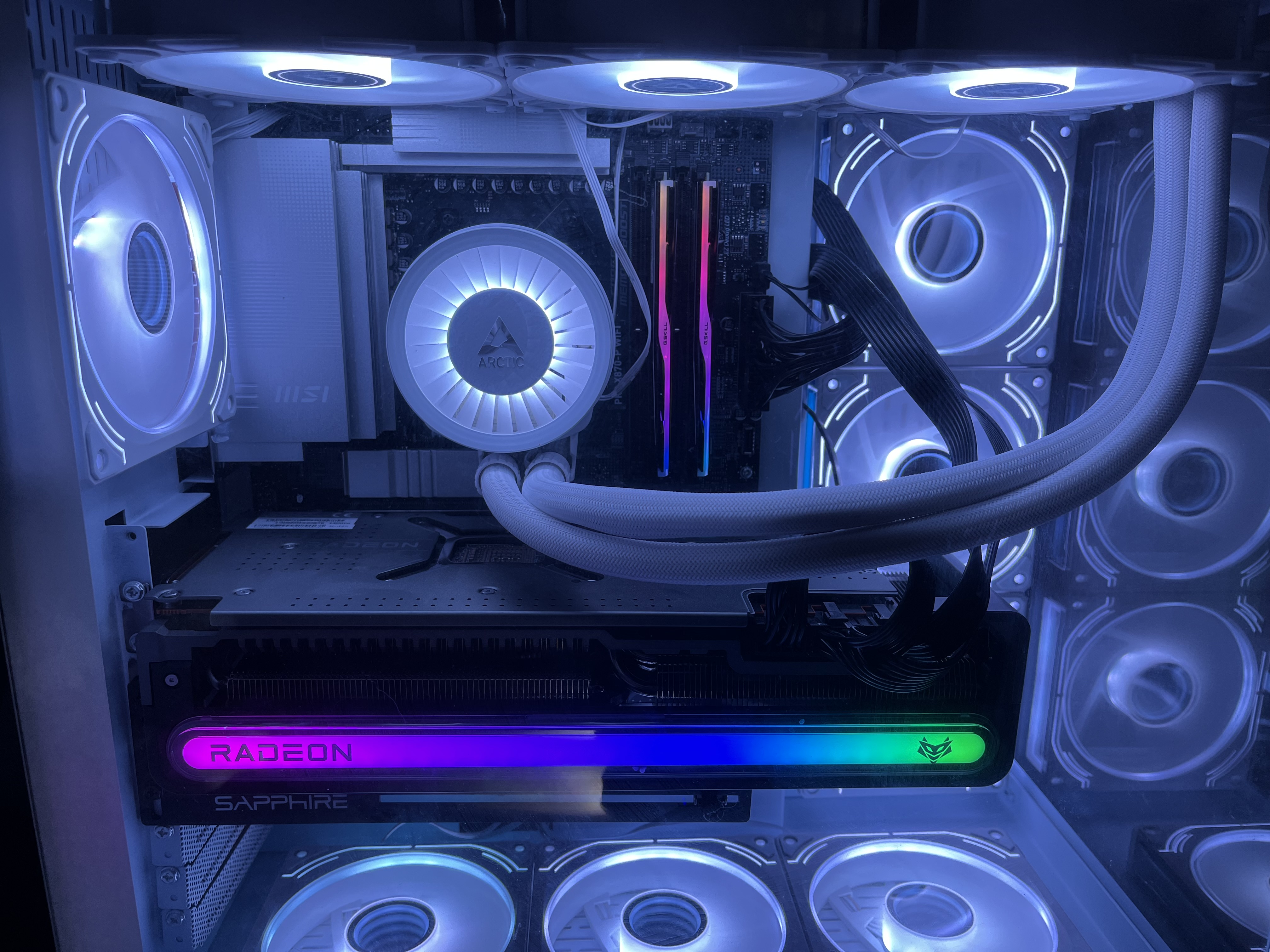

Arkadaşlar ekte belirttiğim fotoğrafda sıvı soğutucu montajını yaptım kablolama o şekilde bir sıkıntı olur dediler diye değiştirdim yönünü ek fotoğrafında attım herkesim yaptığı gibi yaptım işlemi sıcaklığı arctıc yazan tarafının yazısı yukarıya bakarken 38-40 derecelerdeydi daha sonra aşağıya doğru yazısını getirdiğimde sıcaklık 52 derece oldu macun yenilemedim sök-tak yaptığım zaman sizce macunu mu yenileyeyim yoksa yine kabloyu ilk taktığım gibi mi yapayım ?
Cınebech testi yaptığımda bu haliyle sıcaklık 66 derece ve 70 dereceyi geçmiyor çok memnun kaldım.
Termal macunu yeniden yenileyip sıvı soğutucuyu montajını mı yapmam daha mantıklı yoksa yönünü değiştirmek mi ?

3 ve 4. Foto doğru. 1 ve 2 yanlış.

Hacı Hocam ilk taktığımız zaman öyle taktık maalesef yanlış takmışız, Geri söküp taktık direk sıvı soğutucuyu termal macunu yeni sürmüştük sıvı soğutucuyu takarken yeniden macunu silip yüklemedik direk sök-tak yaptık ilk haliyle yani yanlış şekilde taktığımız zaman,açtığım zaman PC’yi 38-40 derecelerdeydi şimdi 52 derecede çok saçma oldu macundan kaynaklı mı olabilir ?
Cınebech testi yaptığım zaman gayet iyi sonuçlar oluyor sıcaklık açısından 66 dereceden en fazla 70 dereceye yükseliyor daha fazlası olmuyor fanlar sanki üflemiyormuş gibi geliyor adama bu arctic harbi çok sessizmiş :D
@HacıSOFU Macunu yenileyim mi yeniden yoksa Ayarlardan bi şeyler mi yapayım ?
Elinde varsa kaliteli macun YENİLE.
