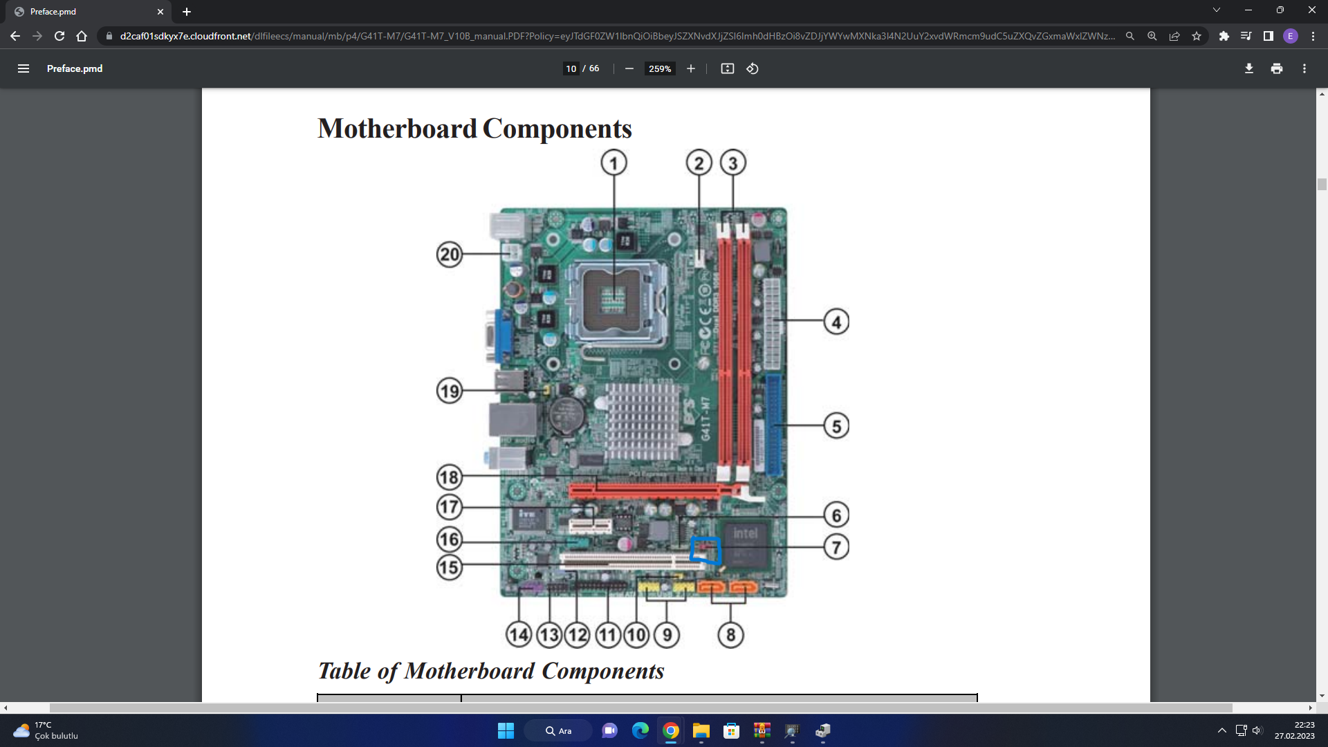

Anakart nedir?
Bilgisayarı kapat hocam. PSU kablosunu çıkar. Sisteminde USB bellek vb. hiçbir şey bağlı olmasın. Kasanın kapağını aç. RAM'lerini çıkar. Sonra CLR_CMOS yazan 3 pinli yerde bir tane Jumper olacak, onu bir pine yana kaydır sonra Jumper'ı eski yerine tak. Ondan sonra RAM'lerini takıp sistemi çalıştır. Bakalım bir değişiklik olacak mı?
jumper ı yana aldıktan sonra çalıştırayım mı yoksa çalıştırmadan eski yerine mi takayım?
