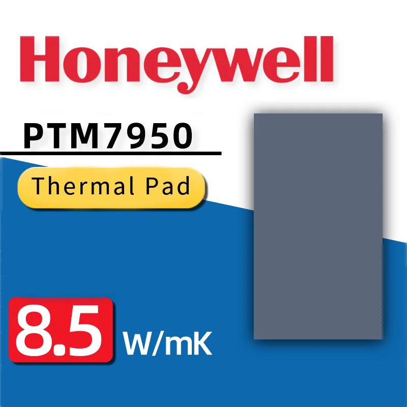

Gençler Msı vector 16 hx a14vıg laptobum var aşırı ısındığı için bakım yapmaya karar verdim ve ptm7950 var elimde onu uygulayacağım fakat mosfet ve diğer çiplerin üstünde termal macun var normalde işlemci ve ekran kartının üstündeki macun katı olmuş ama diğerleri sıvı daha yumuşak sizce değiştirmeme gerek var mı?

Bende thermal grizzly kyronaut extreme de var ptm7950 yi AliExpress den aldım ama tam hangisi hatırlamıyorum

Burdan almışım
I just found this on AliExpress: 19,69zł | honeywell ptm7950 thermal pad paste ptm 7950 Phase Change GPU CPU Heatsink 80x80 Cooling Conductive Silicone Pad термопрокла
Hocam ptm'i uygulayın, onun dışında beyaz olan thermal puttylere çok ellemenize gerek yok. Bir plastik spatula ile VRAM ve VRM bileşenlerinin dışına taşan kısımlarını ortalarına doğru öbeklerseniz soğutucu blok ile temasından emin olmuş olursunuz.
Hocam ptm'i uygulayın onun dışında beyaz olan thermal puttylere çok ellemenize gerek yok. Bir plastik spatula ile dışa taşan kısımlarını ortalarına doğru öbeklerseniz soğutucu blok ile temasından emin olmuş olursunuz.
Ptm çok adi çıktı çiplerin üstüne yaparken folyıdan kopmadı yada bütünlüğü kurumadı ama şuan sıcaklık değerlerine baktım 2-3 derece düşmüş performans %10 a yakın artmış işlemci sıcaklığı aynı

PTM yi uygulaması bayağı zahmetli olabiliyor. Ben yanıma buz kalıbı alıp üstünde bekletip bekletip uyguluyorum. Biraz daha katılaşmış olduğu için jelatinlerden daha rahat ayrılıyor. Hava da sıcak malum.
Tekrar değiştirmek ister ve ptm'in orijinalliği ile uğraşmak istemezseniz bunu denemenizi öneririm: https://www.gaming.gen.tr/urun/540700/thermalright-heilos-30x40x0-2mm-kati-termal-intel-arayuz-kiti/

Ptm adi degil soğuk uygula,zor biraz uygulaması. Beyazları sakın silme, 2 yil sonra putty ile değiştir.
