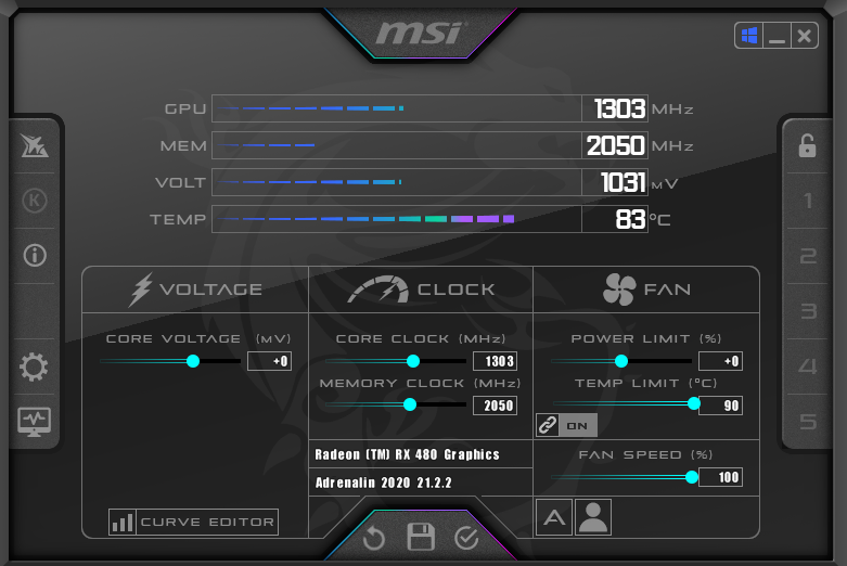

Sizce iyi mi değerler falan hafif OC ve UV yaptım.
Memory Clock 2000'den 2050 ye.
Voltajı ise 1150mV'den 1050'ye düşürdüm.

Kartın ısınma sorunu var.
o sıcaklık ile yapmaya devam edersen elinde kalır kart
power limiti düşür sıcaklığı 70 den yukarı çıkarma
78 e düştü UV yaptım.
gene çok fazla
