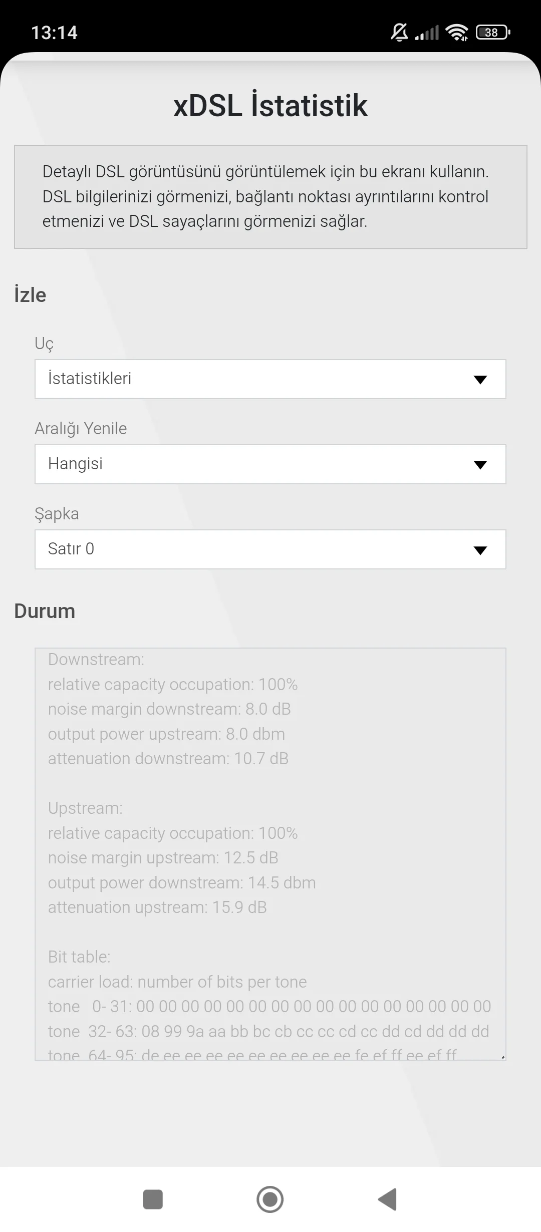

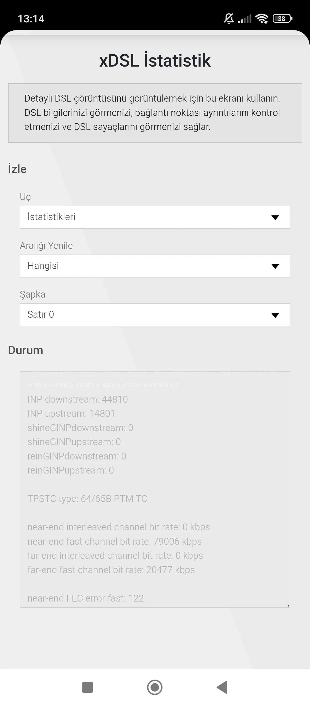

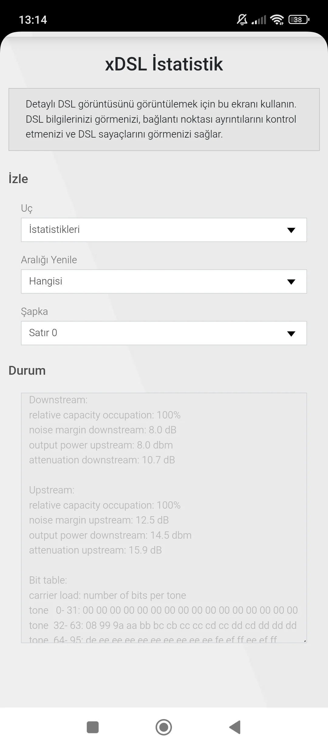

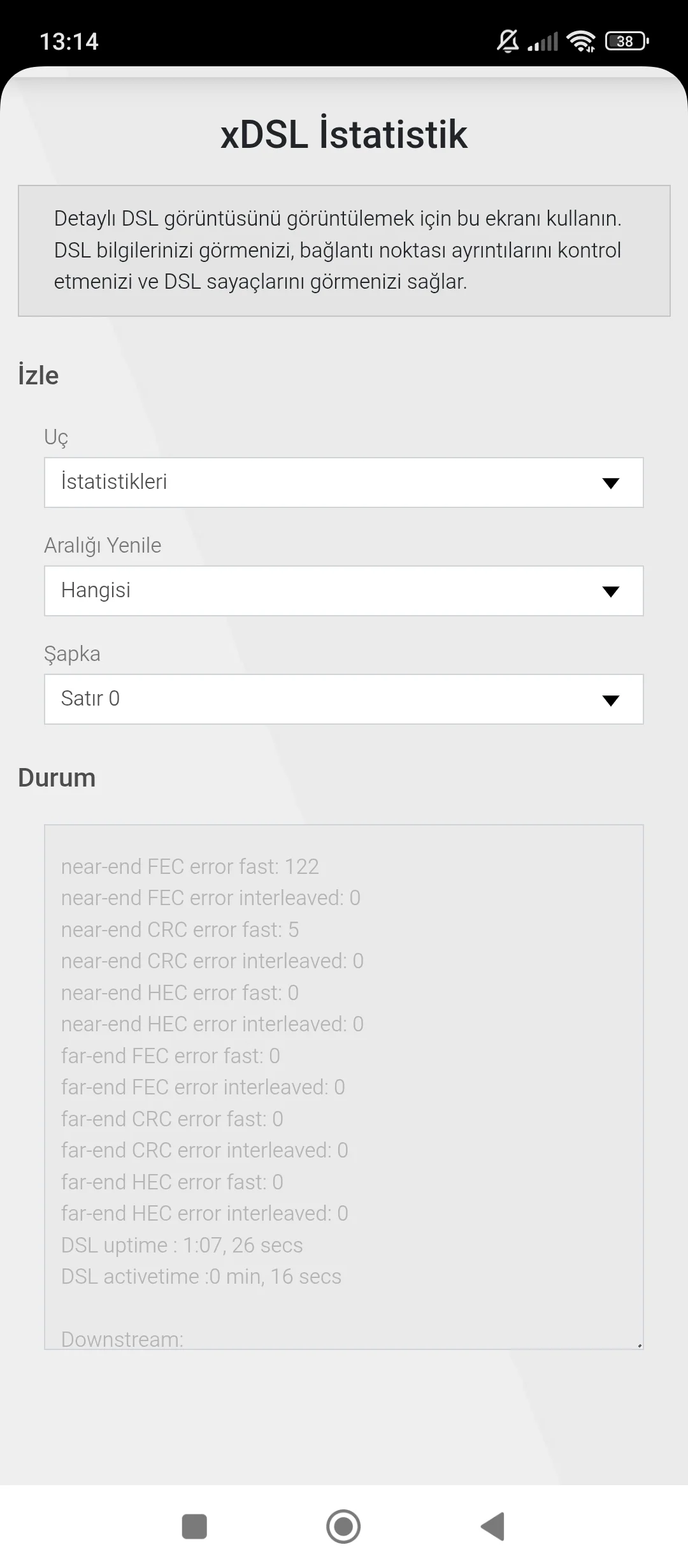

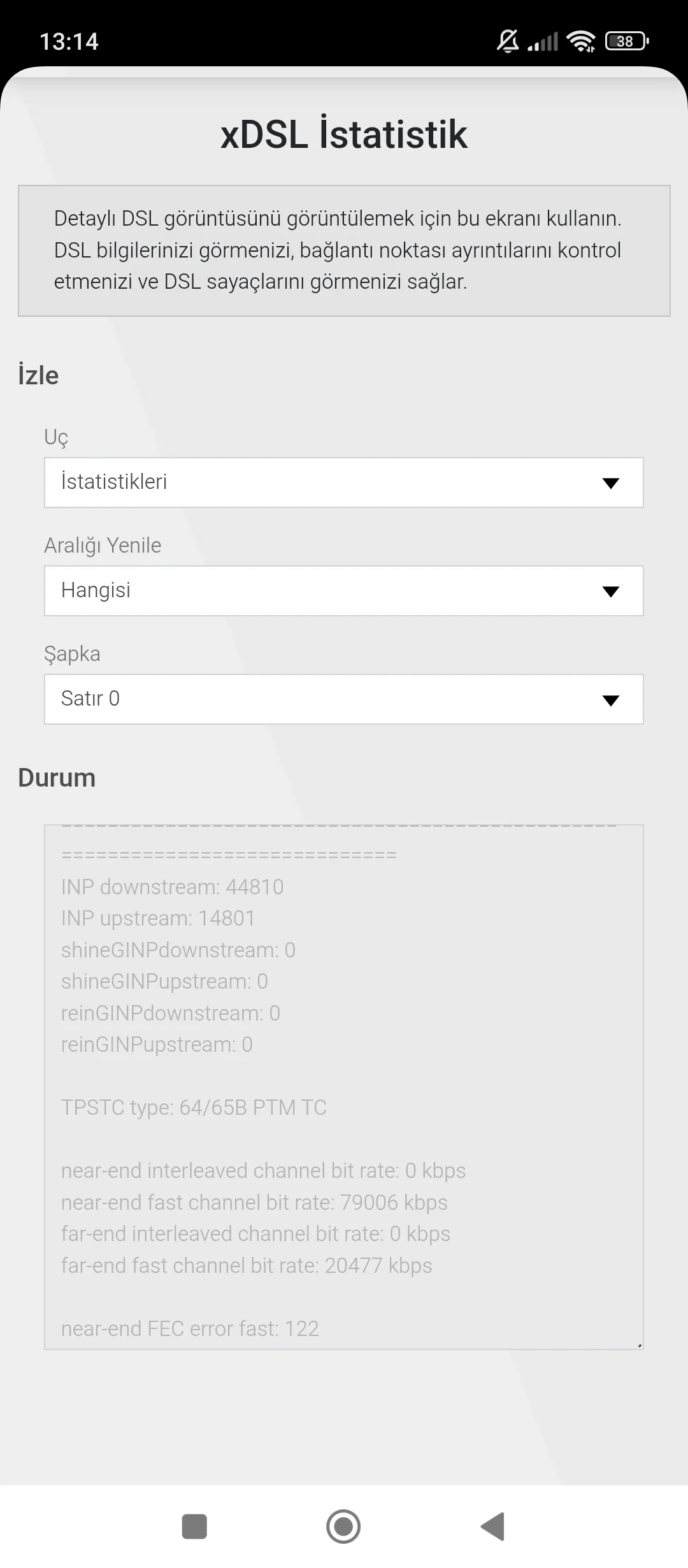

Sizce bu değerler normal midir arkadaşlar ve şöyle bir sorunum var uzun zamandır ping ile mücadele ediyorum artık bikacak duruma geldim speed testlerde ping 200 MS çıkıyor powerline aldım onunla kullanıyorum öncesinde modemden wifi QOSS Ayarları ile bufforbload testinde A+ almayı başardım ama nedense verimli değildi sanki aşırı gecikme var gibi kaç tane modem değiştirdim mesh cihazlar kurdum sorun devam etmekte ethernet kablo ile deneyin demeyin problem bundan bağımsız en son çare ankastreden direk Cat 6 kablo çekmek modeme çünkü ev tesisatı eski olmasından şüphe ediyorum ekipler gelip baktığında ise sürekli değerler normal deyip gidiyorlar

Kabloyu yeni kaliteli tek parça olarak yenilemek belki fayda sağlar; ama garantisi yok. Denem-yanılma ile.
Teşekkürler geçtiğimiz günlerde powerline aldım Cat 6 ile kurulumu yaptım bana mısın demedi sorun bence şüphe ettiğim gibi telefon kutusunda kontrol ettim baya eski ayriyeten kablo yan binaya da gidiyor işin garibi bunun zararı olur mu veya benim yaşadığım sorunla bir alakası var mıdır
