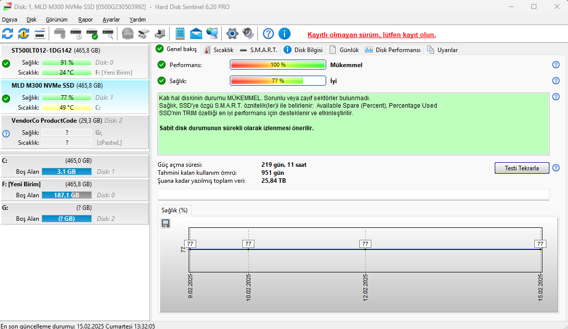

Kioxianın hdd sentinal sekmesini bi foto atar mısın

Hocam o sadece samsungtan değil başka bir bileşendende olabilir siz kioxianın sekmesini foto atın

Ssdnin 20 günü kaldı yazıyor hocam siz başka bir diske windows10 kurun bir de öyle deneyin

1) O 20 gün kaldı mesajı 1 yıldır var.

HDD Sentinel görselide bu şekilde
