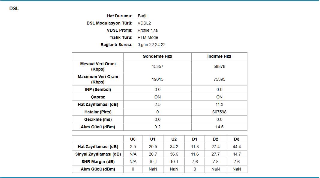

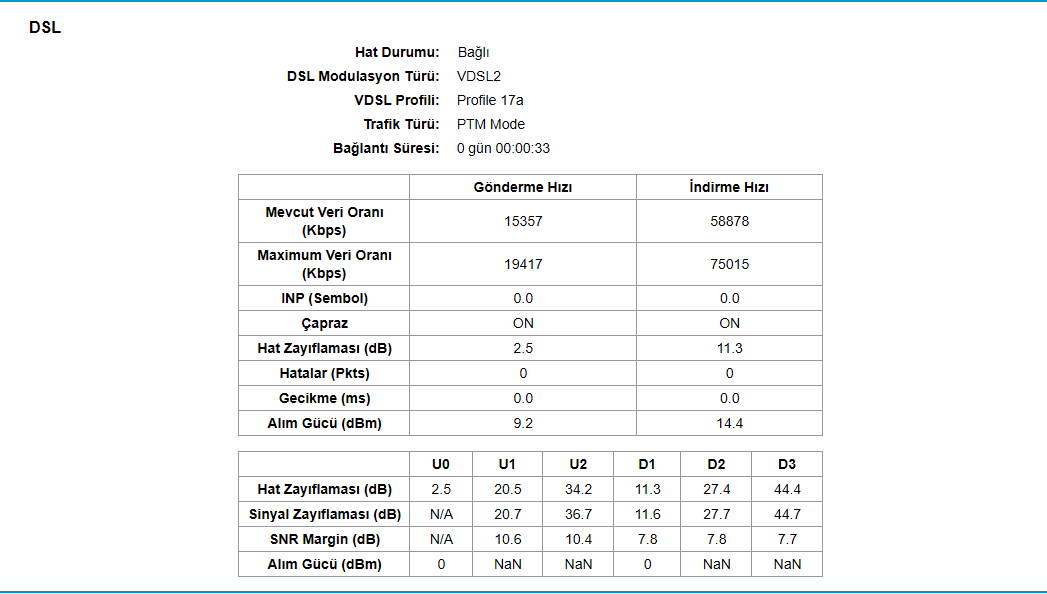

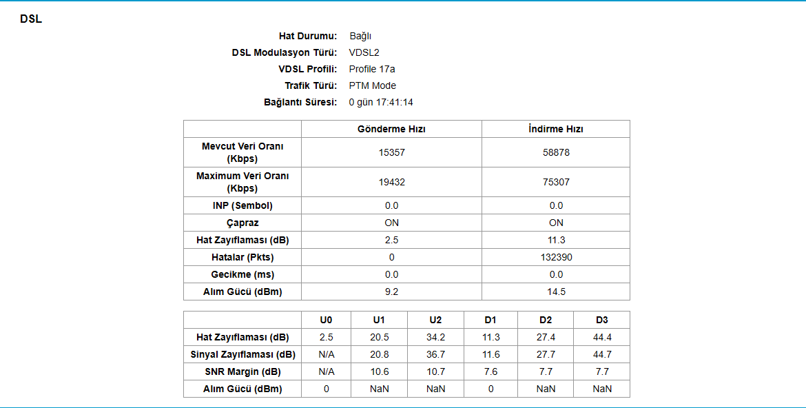

Modemi yeni açtığınızda ve hız düştüğü zaman modem arayüzünden hat değerlerini ayrı ayrı atabilir misiniz?

SNR Margin şu anda bile sınırda, kötü zamanda paylaşırsanız yine bakalım.

Hat değerleriniz değişmemiş kötüyken de. Küçük bir firma kullansanız kapasite sorunu var diyecektim ama TT kullanıyormuşsunuz.
