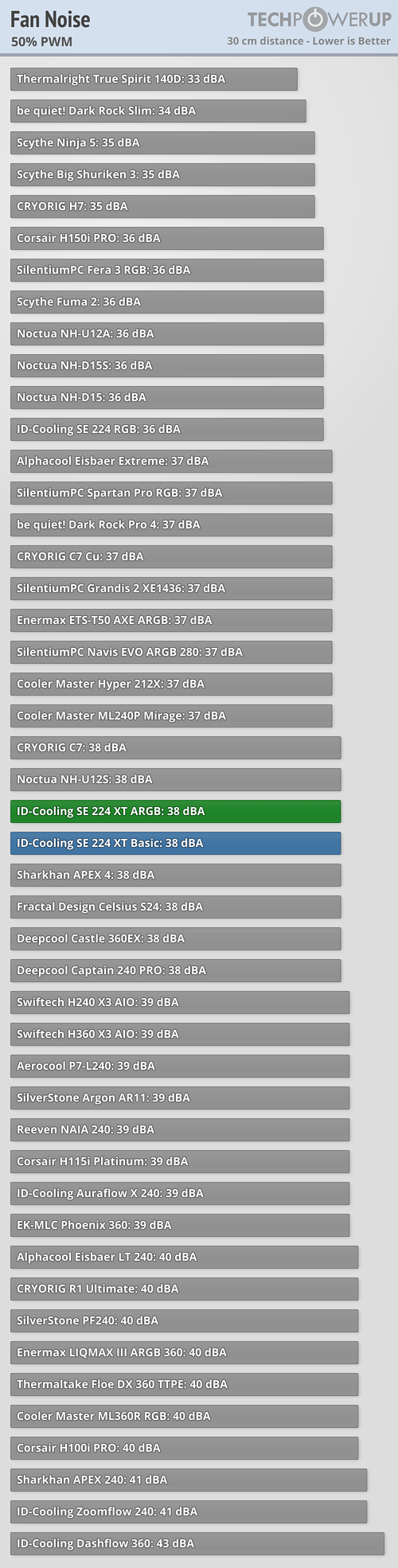

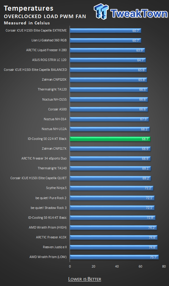

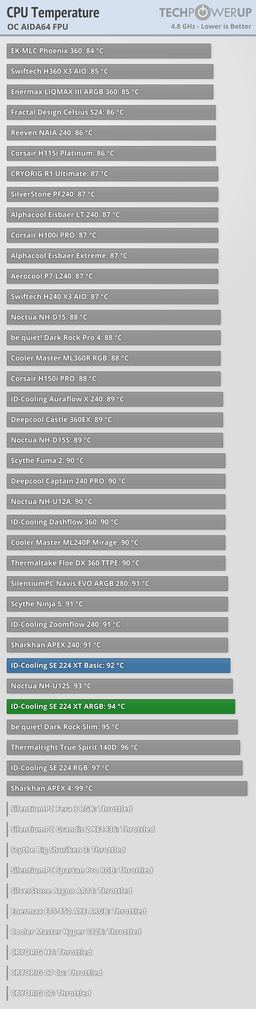

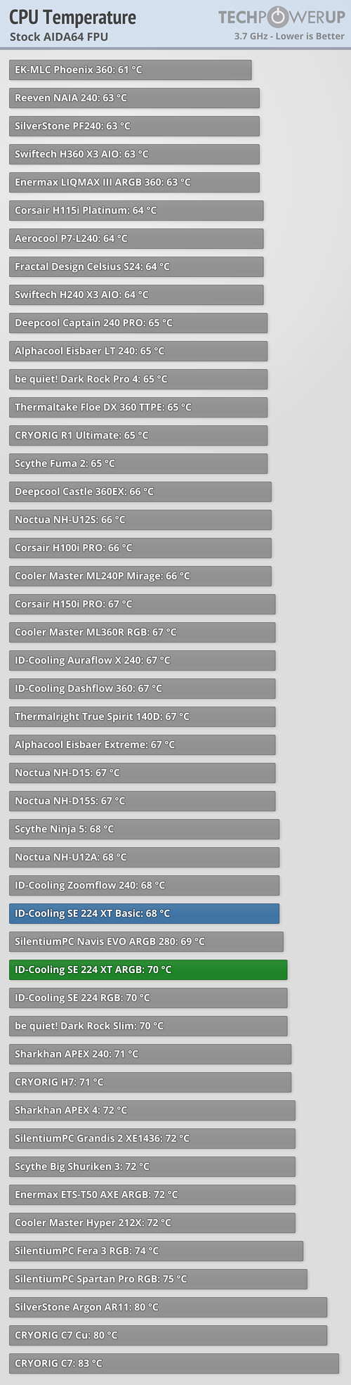

SE224-XT daha iyi bir model. Neden? Şunlar yüzünden:
  • Bakır borulu değil, nikel borulu.
  • Metal yoğunluğu son derece fazla, 810 gram.
  • 76 CFM ve 2.16mmH2O özellikli fanlara sahip.
  • Alüminyum kanatçık sayısı, daha fazla bir sayıda.
  • Kutu içeriği daha iyi. 10.5 w/mk termal macun çıkıyor.
  • Daha güvenilir bir marka, garanti anlamında da üzmez.
Kısacası, her şey boru sayısı değil. Hem güvenilirlik, hem kaliteden üstün. T6'ya göre az boru sayısı ve tek fan olmasına rağmen performans açısından da pek farkı olmaması bunu kanıtlıyor.
Gayet sessiz sayılabilecek, gayet performanslı -yer yer Duo 2'yi geçiyor ve Fuma 2, PF240'tan birkaç derece geride- bir soğutucu.
Tüm bu harika özelliklerine ve performansına rağmen böyle uygun fiyatlı olması da onu tam anlamıyla "🍯" yapıyor.
