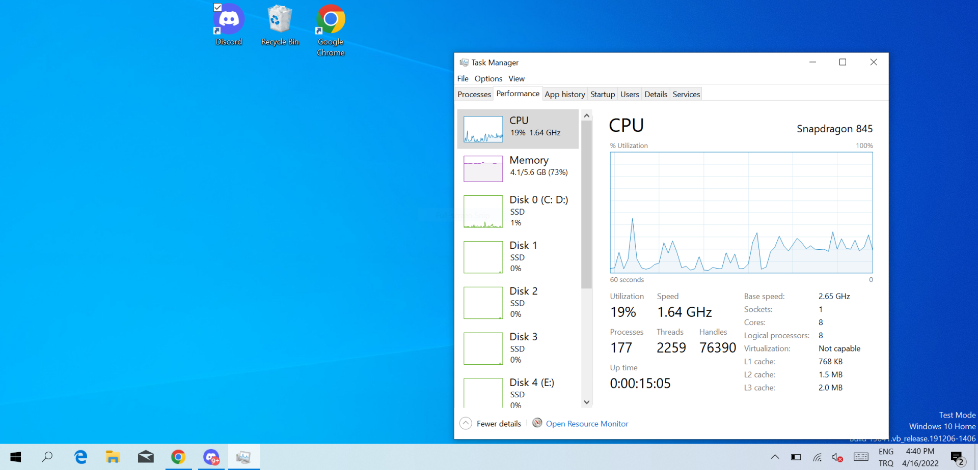

POCO F1'e kurmayı başardım lakin beklentimin oldukça alınta bir performansa sahip.
Dokunmatik ekranda Windows oldukça kullanışsız oluyor yada çentik ve kavisli köşeler deneyimi oldukça düşürüyor.

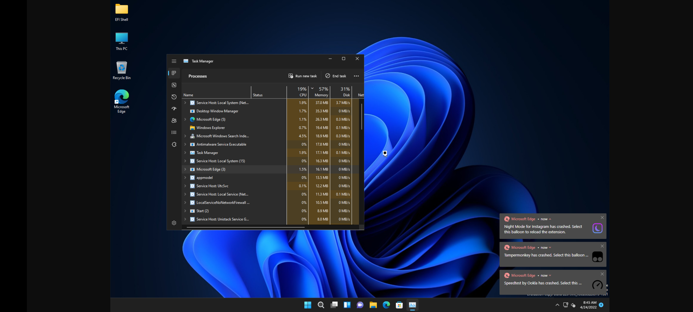

Qualcomm SoC'lu bazı cihazlarda TrustZone'da bulunan adı EL1 olan ARM TEE ile ilgili bir bölüm devre dışıdır. Bu cihazlarda önce EL1 aktif edilmedir. Ondan sonra ise Linux kernellerinde KVM ve Xen kütüphaneleri eksik olduğundan kernelleri baştan derlenip kurulmalıdır. Ayrıca yararlanmak için Root erişimi de şarttır. MediaTek kullanıcıları ise bu konuda şanslılar çünkü hiçbir kısıtlama yoktur. Tek yapmanız gereken kernelinizi KVM ve Xen yada ikisinden birini aktif ederek derleyip, kurmanız ve Root erişimi elde etmenizdir. Ben kendi telefonum için KVM aktif edilmiş bir kernel kurdum ve bu sayede Ubuntu 22.04 Chroot ile ya da Termux'un X11 reposundaki QEMU ile kullanıyorum. Windows yerine şuanlık Ubuntu kurdum çünkü bazı sorunları daha halledemedim. Kendimden bir SS (Redmi Note 10S):
İşte, gördüğünüz gibi mümkün. Sorunuz varsa yazabilirsiniz. Okuyan herkese teşekkür ederim.

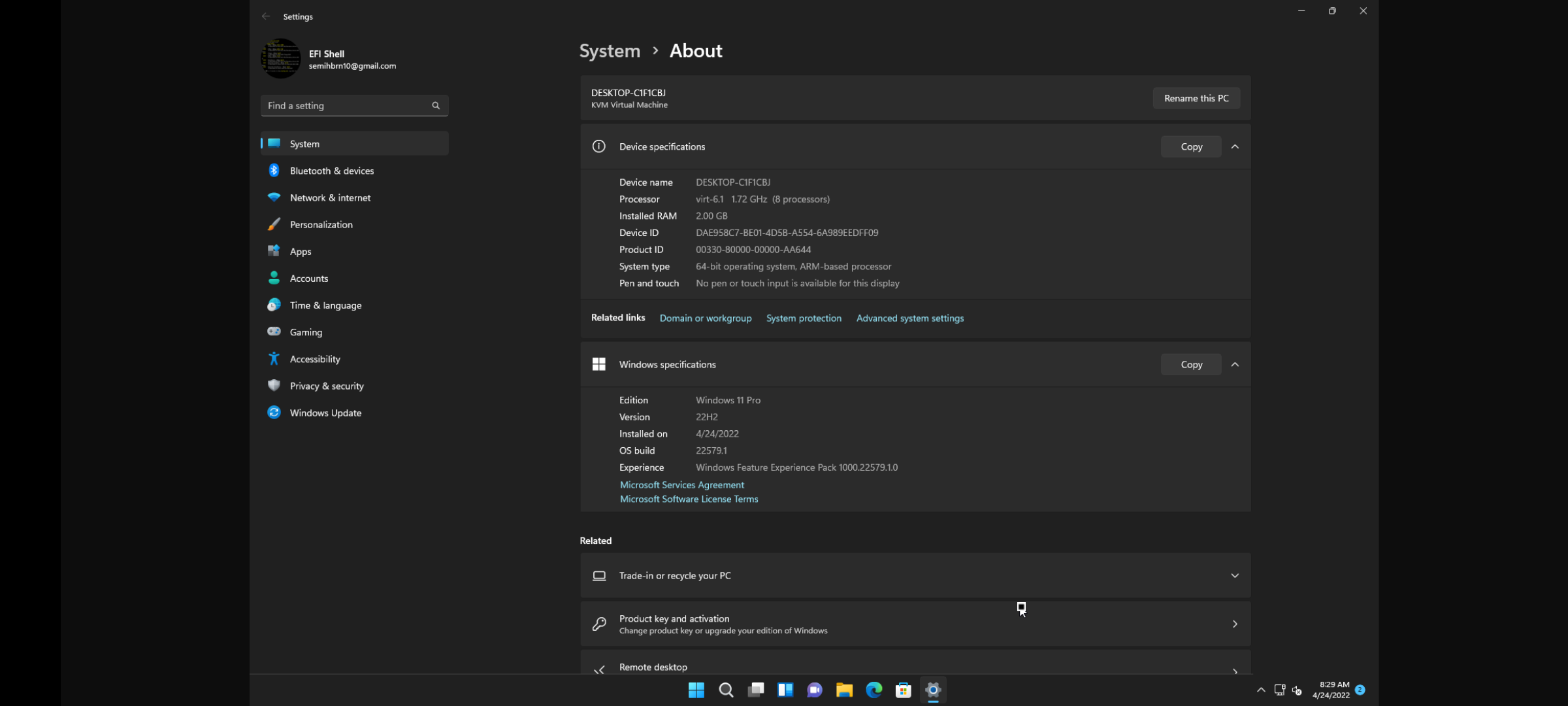

Ben de kurdum geçen QEMU ile. 2 GB RAM ve GPU driversız performansı beklediğimden iyi çıktı:

Bu arada Windows 11 daha verimli olduğunu söylüyor herkes bu SD 845 telefonlarda. Birde 11 kurup deneyin. Olmazsa Ubuntu 22.04 LTS vs de kurabilirsiniz.
W11 ile fark edilebilir bir fark oluşuyor. Dokunmatik kalitesi olarak hala aynı ama en azından bu şekilde öncekine kıyasla daha iyi olduğu aşikar.
