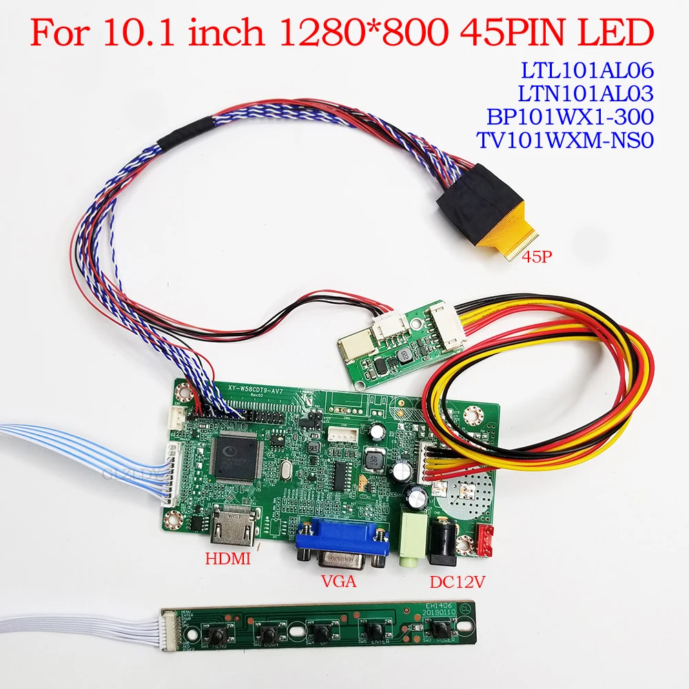

Arkadaşlar merhaba. BP101WX1-300 kodunda bir tabletten söktüğüm 10.1" ekran var elimde. Aşağıda linkte bulunan ürünü alıp kullanabileceğim buraya kadar bir problem yok.
Ben bunu bir atım öteye taşıyıp taşınabilir yapmak istiyorum. Powerbank bağlamak geldi aklıma ama 12v istiyor. 12v veren powerbanklerde pahalı. Bataryalarla ilgili vs çok bilgimde yok.
Buna telefon-tablet bataryası gibi bişey takmak istiyorum. Bunu nasıl yapabilirim? Bu şekilde projeniz olduysa yardımlarınızı bekliyorum.

evet hocam tabletimin ekranıyla uyumlu bu denetleyici. Kod birebir uyuyor. Örnek batarya var mı önerebileceğiniz? veya tabletin bataryasını çevirebilir miyim buna acaba?

Dert ettiğiniz batarya olsun. 12 volt matkap bataryası ve şarj aleti aşın geçin. BMS ve piller içinde gelecek. Ekran çok fazla akım çekmeyeceği için şarjı uzun süre gidecektir.
