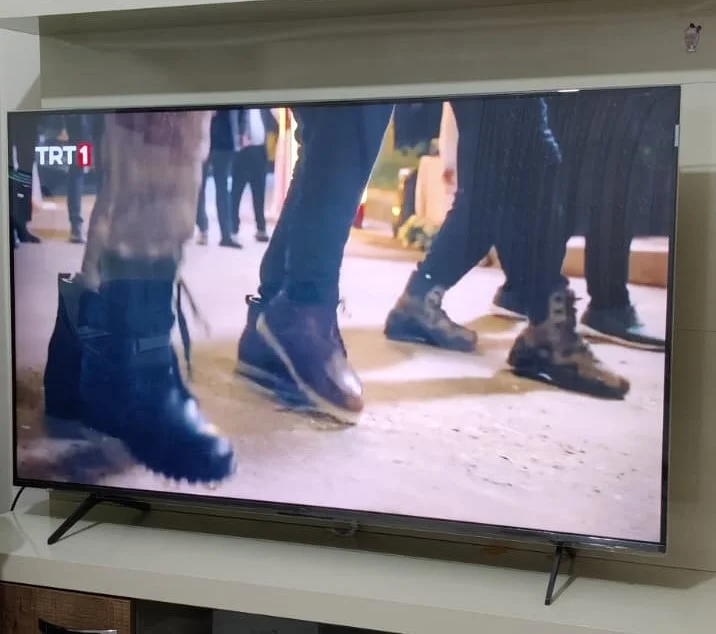

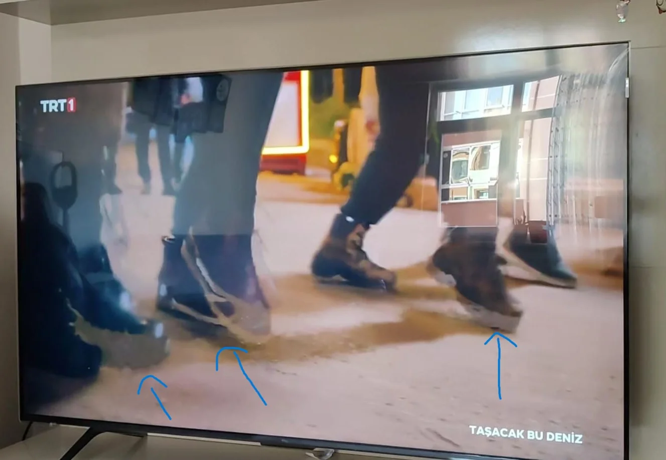

Arkadaşlar satın aldığım tv geldi SERVİS KURULUMU YAPTI gitti ama sonrasında ben ve cocuklar ekrandaki gecikmeden rahatsız olduk. servis ghosting ilk defa duymuş iade edelim dedi. ben ise görüntü ayarlarıyla ayar yaparak değiştirilebilir mi bunu merak ediyordum. Futbol izlemek bir işkenceye dönüştü top arkada iz bırakıyor, hızlı sahneler de neyin ne oldğu belli değil. 11 yıllık vestel tv de bu sıkıntı yoktu anlamadım
Kurulum sonrasi foto
Resim ayari yaptiktan sonra ki foto

Ghosting değildir o. Motion Clarity yüzünden artifact oluşuyordur. Ayarlardan hareket bölümünü bir kurcala bakalım düzelecektir.
ne demek tam olarak bu?
biraz kurcaladim reddit falan baktım hareket netligi kapat, islemcinin yapay kare ekledigi mpeg n2 miydi neydi bunu kapatinca düzeldi bayagi.

tv 2025 model ve bircok özellik var. ayni amd fsr teklojisi gibi yarım çalışan, işlemci den bir özellik katmislar yapay kare eklesin daha akici olsun diye ama olmamis.

Yani bir çok adı var hocam motion clarity, clear motion vs. o ayarları kurcala biraz düzelir.
Sorunum düzelti Resim ve hareket ayarlarından aşağıdaki ayarları yaparak çözüldü. Hata olmasının sebebi yapay kare ekleme işini iyi yapamasından dolayı kapatmak zorunda kaldım. Yani amd FSR teknolojisi mantığı. Görüntüyü bozuyordu native olarak kullanıyorum.
Hareket netliği KAPALI
MPEG NR modu KAPALI
Dinamik hızlanma KAPALI
Gürültü azaltma KAPALI
Tonlama Temizleme DÜŞÜK
Netlik ayarı 65
