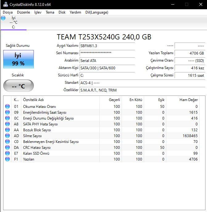

CrystalDiskInfo üzerinde çok az bilgisi gözüküyor. Sıcaklık sensörü olmadığı için sıcaklık kısmı gözükmüyor. 132 tane Bad Block olduğu yazıyor, hepsi Early Bad Block. Flash id doğruladı bunu.

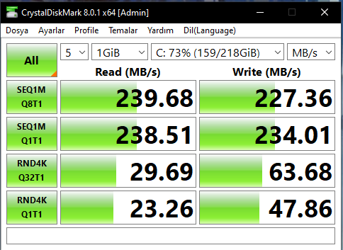

CrystalDiskMark'ta SATA II hız sınırlanın biraz altında dolaşıyor ürün. %73'lük bir doluluk olduğu için öyle büyük ihtimalle. Anakartım SATA II destekli olduğu için hızlar böyle bu arada. SSD kaynaklı bir sorun yok.

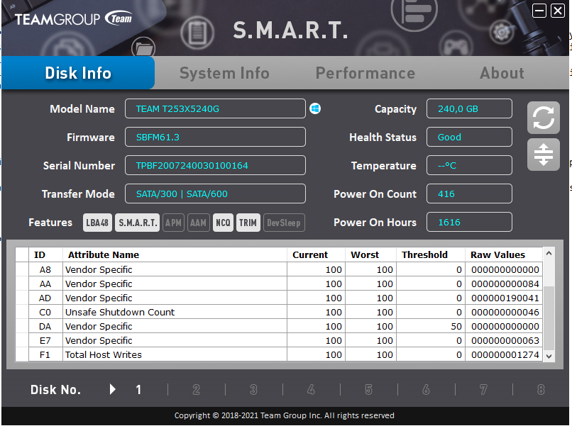

Bu sekme CrystalDiskInfo ile birebir aynı işlevi görüyor neredeyse. Yine SMART verilerini görebiliyoruz. TRIM açıp kapatma gibi özellikleri mevcut.

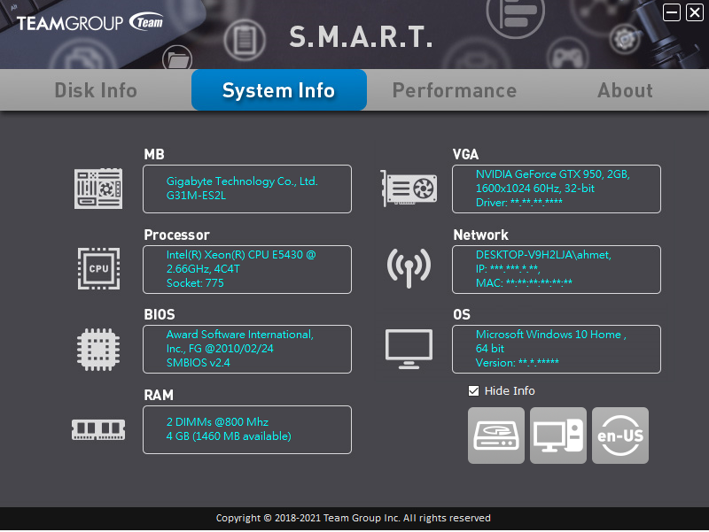

Bu kısımda sistem özelliklerini söylüyor kısaca. SSD uygulamasında ne kadar gerekli tartışılır ama hoş bir özellik.

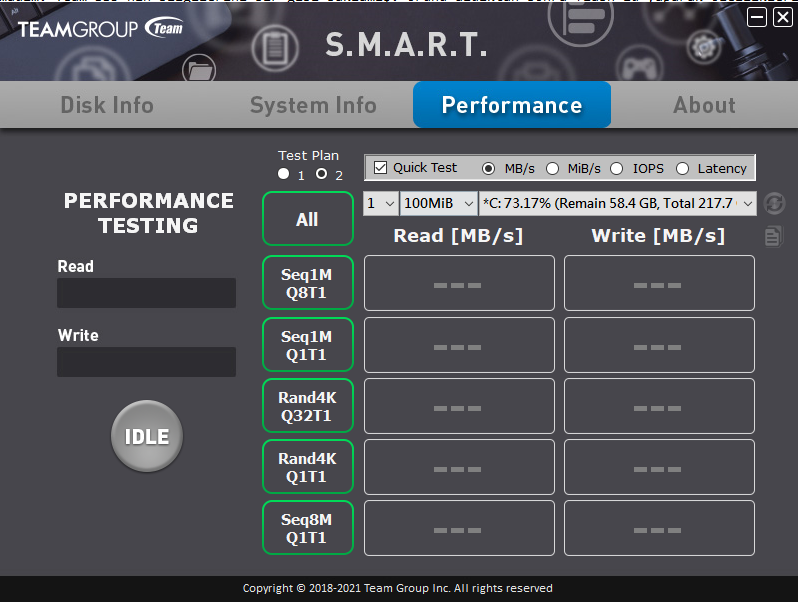

Buradan SSD'ye test yapabiliyorsunuz. Burası da CrystalDiskMark ile aynı işlevi görüyor kısaca. Ona ekstra olarak Quick Test diye bir seçenek mevcut, testi çok kısa bir süre içerisinde bitiriyor ama hızlar biraz daha düşük gözüküyor. Açmanızı pek önermem bu yüzden.
