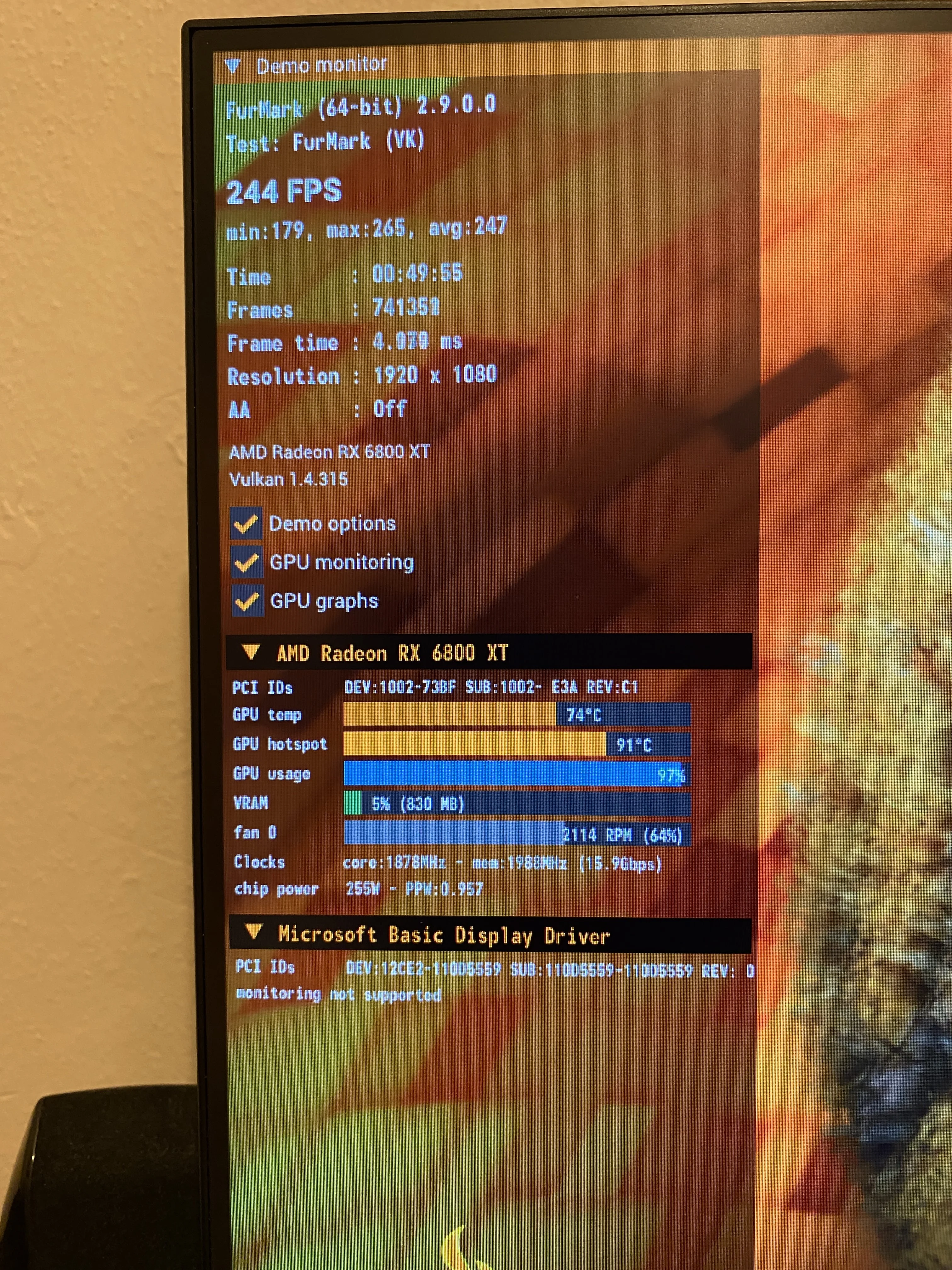

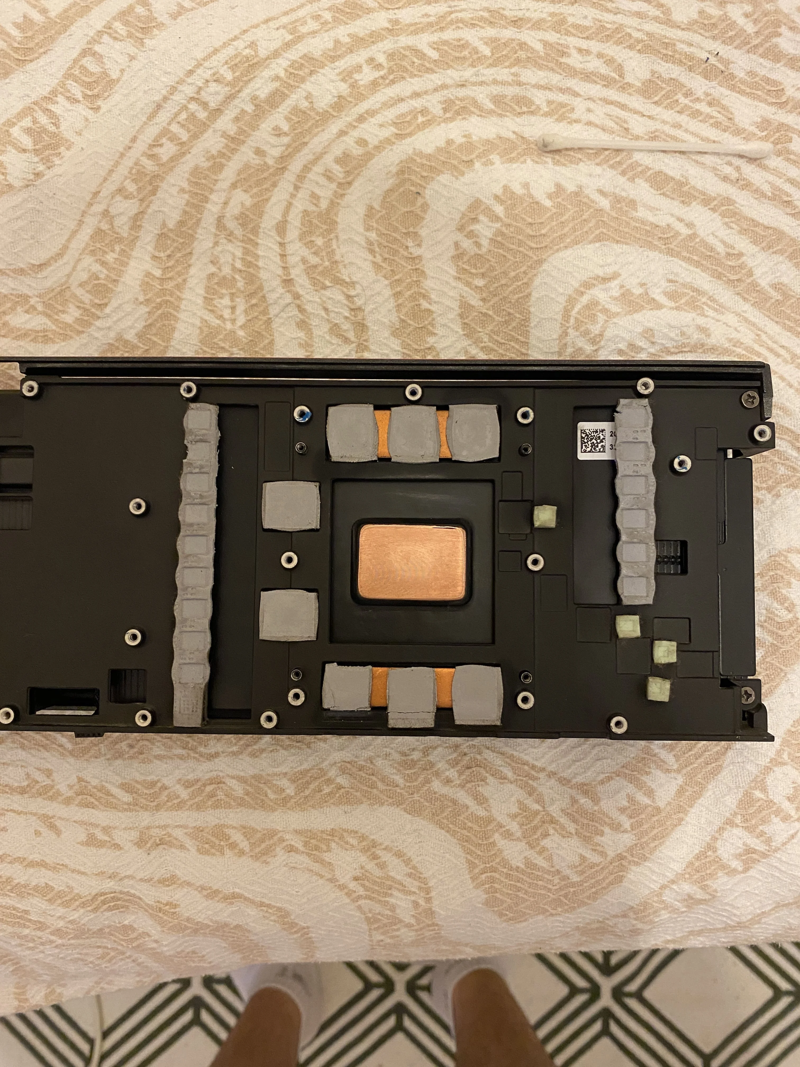

Selam arkadaşlar, önceden konu açmıştım ekran kartıma termal macun uygulaması yapmıştım ancak ne kadar ince ve düzgün sürsemde pump out olayı ile karşılaşmıştım bunun sonunda faz değişimli özelliği olduğu söylenen ürünler aramaya başladım. İlk başta herkesin bileceği Honeywell PTM 7950 ürünü ile karşılaştım, tek makul satıcı AliExpress olarak gördüm ancak AliExpress'e güvenemedim. Bundan dolayı Temu üzerinden birebir satıcı Thermalright isimli markayı tercih ettim.
Termal pad olarak da 1.00mm 2.00M olanları tercih ettim. Kullandığım ürünlerin resimlerini bırakıyorum.

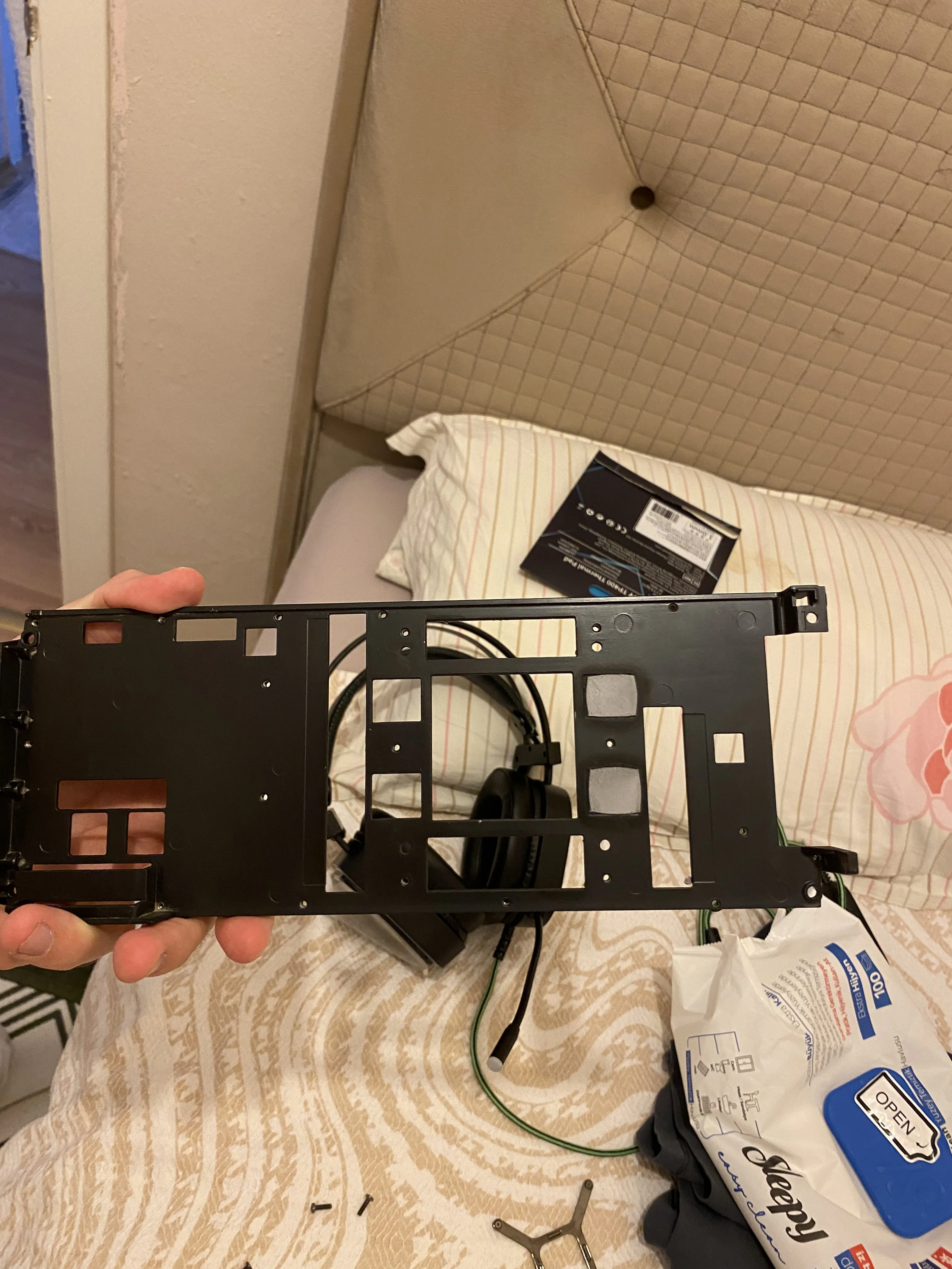

Ekran kartı iskeletindeki 10 adet parça halindeki termal padlari 1.mm kullandım geriye kalanları 2.mm olarak kullandım. Termal Pad'de Helios'ta kaliteli ürünlerdi elinize aldığınızda belli oluyor evet. Uygulama öncesi ve sonrası sıcaklık değerlerini de bırakıyorum iyi Sosyaller.

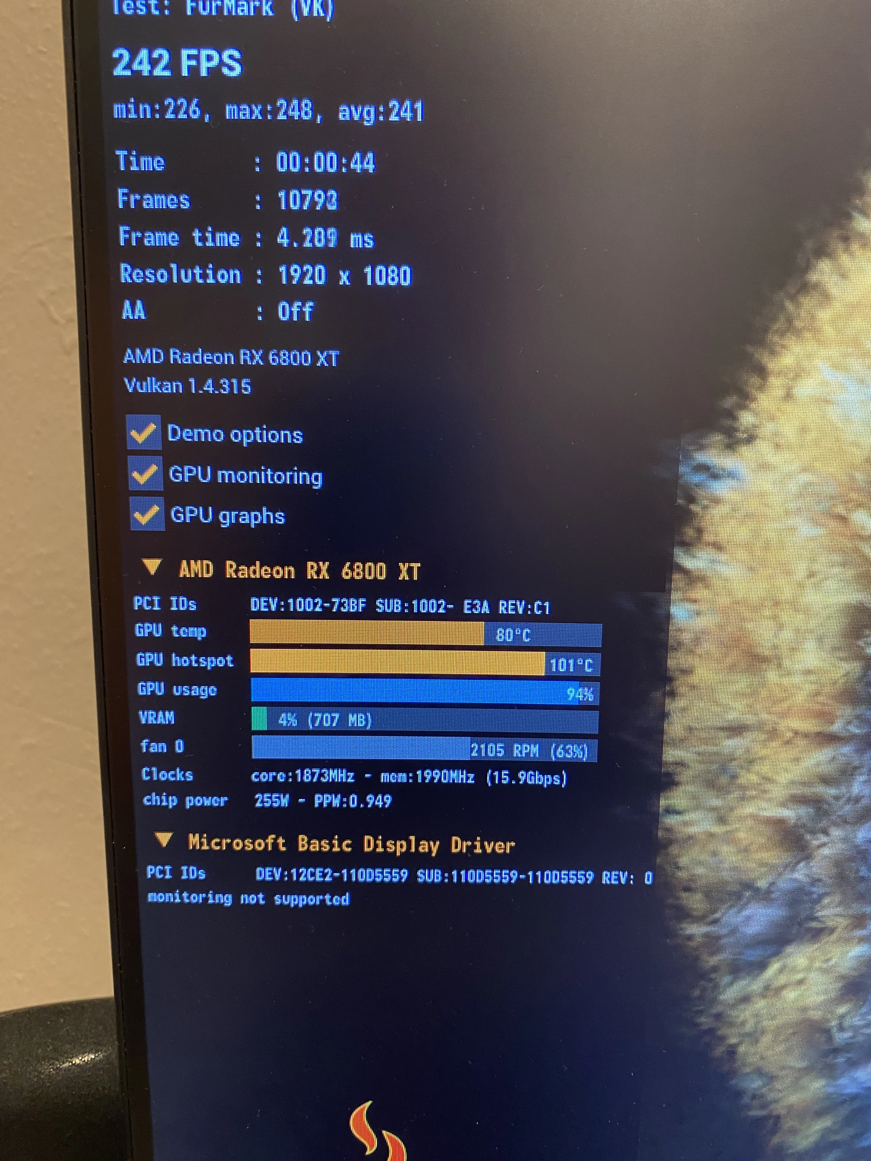

Güncelleme: Dün yapmış olduğum 2 saat furmak testindeki son sonuçlar şu şekildedir.
Sıcaklık: 73C(sabit)
Hotspot: 88C(sabit)
GPU kullanımı: 97(sabit)
Fan: 2133RPM (sabit)
Yaptığım işlem nihayetinde başarılı olmuş gibi
Uygulama sonra geçen zaman içerisindeki (15 gün)sonuçlar test süresi:1 saat
Sıcaklık:70c(Sabit)
Hotspot:93c(Sabit)
Gpu kullanımı: 97c (Sabit)
Fan:2133 %70(Sabit) Kendim bu şekilde ayarladım ve sürekli %70’te kullanıyorum fanı

Evet açıkçası ne kadar yabancı formlar dahil hepsinden bilgi almış olsamda yinede şüphede kalmıştım. Belki sonuç farklı olur diye ama neyseki başarılı şekilde işten sıyrıldım 3 yıl idare etsin yeter. Elli tane vidası var şu kartın referance modelin diğerlerinde bu kadar çok vida olduğunu sanmıyorum çok uğraştırdı neyseki bir daha açma gibi derdim olmadı şükür aynı modele sahip arkadaşlarada konu referans olsun diye açtım özellikle umarım yardımcı olmuşumdur
