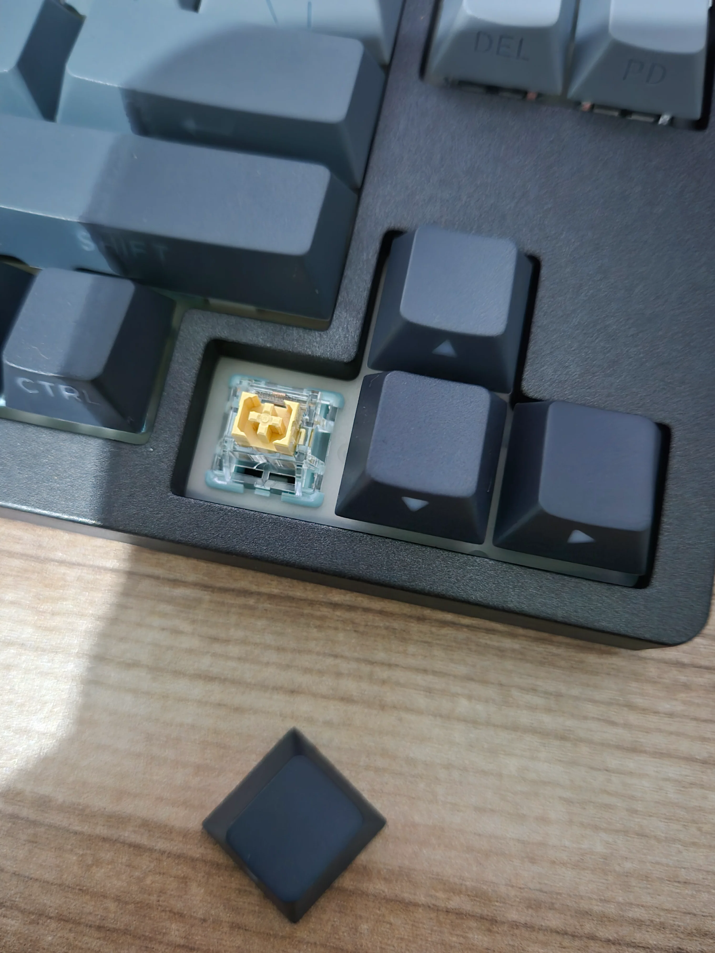

Tüm tuşlar çalışıyor.Tuşları iyi kontrol et benim ilk shift çalışmıyordu artık m çalışmıyor ctrlc ctrl v ile kullanıyorum. 10 dolar refund dediler bakalım daha yatırmadılar ama olsun.

Switch değiştirince çalışmıyorsa ve pcb bozuk değilse temassızlık hotswap soketinden kaynaklı olabilir. İçini açmadan da switch değiştirmek dışında pek bir seçenek yok.Switch'in ayaklarına çok az lehim değdirirsem, biraz kalınlaşacağı için temas problemini çözebilir miyim acaba? Klavyenin içini açmadan başka fikri olan varsa, fikirlere açığım. M ve sağ alt Shift çalışmıyor. Epomaker, bunun temassızlıktan kaynaklandığını söyledi. Şansımızı deneyelim.
