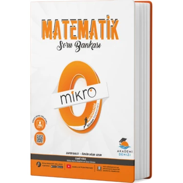

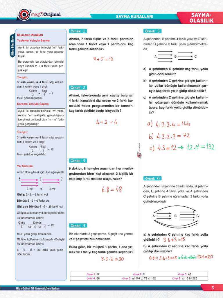

Tyt ve ayt mat yapamıyorum diyenlere önereceğim tek kitap.
Omnissiah
1 Eylül 2021
1,156
719
Orijinal serisi hem kaliteli sorulara hem öğretici içeriğe sahiptir. Ben de bunun hem hızı yavaş olanlara hem neti artmayanlara özel çıkarılmış "Mikro Serisi"ni aldım. Şu an TYT olanını çözüyorum. Herkese tavsiye ederim ki eğer bir net bile yoksa bunun "Sıfır Serisi" de var. Ama TYT konuları çözmek, hem klasiğe hem yeni nesile alışmak için tek bir kaynak önersem bunu önerirdim. Çok kaliteli, dün elime ulaştı. Şu an çözüp pratik yapıyorum.
Hem içindeki sorular hem kolay hem orta olarak ayrılmış ama içerisinde ÖSYM tadında "Şöyle Sorar" testleri de var. Yani seviyeniz orta ise gene (yine) alabilirsiniz.
Kitap 400 küsur sayfa olup içerisinde sizi sınava hazırlayıp her türlü soru tipini olabildiğince basit şekilde gösterecek şekilde hazırlanmış. Sayfanın yanına bilgi notları, formüller vb. eklenerek aldığınız dersin unutulmaması amaçlanmış.
Eğer dersi dinlediniz anlamadınız veya "Çözemiyorum, iyi kötü biraz temelim var" veya "Hızlanmak istiyorum" diyenler bu kitabı ilk tercih olarak alsın. Temeli olmayanlar bunun "Sıfır Serisi"ni alsın. Kitabın YouTube çözümleri, PDF çözümleri mevcut. Size uyguna göre çözümlere ulaşabilirsiniz, bu açıdan bir artı. Anlatan öğretmen gayet iyi, çözerken özellikle özet şeklinde o konuyu da soru üzerinden anlatıyor.
AYT için olanı, hatta Geometri için olanı da çıkartmışlar (çıkarmışlar). Yani ilk 12 konuyu bitirdikten sonra veya bitirmeye yakın bu iki kitabı da bir arada götürebilirsiniz, size kalmış. Ama ben kalite açısından beğendiğim bir seri oldu.
Normalde kolay kolay tek şunu seçerim demem ama bu aşamada tek bir kitap seçmenizi önersem bu kaynak olurdu. Hem konulardan geri kalmadan hem öğrenerek ilerlemeniz için.
Bu kitabı nasıl kullanacaksınız?
Öncelikle iyi bir hocadan detaylı bir konu anlatımı ve soru çözümü videosu izleyeceksiniz.
Ardından bu kaynaktan soru çözerek ilerleyeceksiniz. Hergün en az 10 sayfa çözerek giderseniz kitap kısa sürede biter
Bölüm Çözümleri | PDF
TYT - AYT Konu ve Soru - Mikro Orijinal Yayınları - Orijinal Yayınları TYT  AYT Matematik ve Geometri Mikro Soru Bankası Seti
Bunun bir altı ise mikro sıfır
Orijinal Yayınları Mikro AYT Matematik MÖF Mikro Öğreten Fasiküller Za
bir faydasini gordunuz mu peki? sifir serisini almayi dusunebilirim
bir faydasini gordunuz mu peki? sifir serisini almayi dusunebilirim
sıfır serisini çözmedim resmini attığımı çözüyorum fayda görmesem paylaşmam kaliteli soruları var ama zorluk seviyesini belirli seviyede tutup kolay ve orta diye ayırmışlar. Youtube çözümleride iyi ben beğendim bu kitabı düzenli çözen bide anlamadığı yerleri not alıp tekrar eden birisi tabi faydasını görür emek veriyorsun sonuçta.
İçerisine eski sınavlarda sorulan bazı işlemlerde var ki çıkmış çözmek geliştirir.
Orijinal genel olarak guzeldir. 10 11 12 de cozdum (hepsini full cozmedim ama genel olarak cozdum) bence guzel temel ve ekstra guzel yorumlari anlatiyor. Ama (baslangic, orta, iyi, iyi+) gibi kategorilere ayirirsam en sonda Baris ve Eyup B (ozellikle eyup) oneririm. Sorulari cok cok daha farkli ve ogretici.
Orijinal serisi hem kaliteli sorulara hem öğretici içeriğe sahiptir. Ben de bunun hem hızı yavaş olanlara hem neti artmayanlara özel çıkarılmış "Mikro Serisi"ni aldım. Şu an TYT olanını çözüyorum. Herkese tavsiye ederim ki eğer bir net bile yoksa bunun "Sıfır Serisi" de var. Ama TYT konuları çözmek, hem klasiğe hem yeni nesile alışmak için tek bir kaynak önersem bunu önerirdim. Çok kaliteli, dün elime ulaştı. Şu an çözüp pratik yapıyorum.
Hem içindeki sorular hem kolay hem orta olarak ayrılmış ama içerisinde ÖSYM tadında "Şöyle Sorar" testleri de var. Yani seviyeniz orta ise gene (yine) alabilirsiniz.
Kitap 400 küsur sayfa olup içerisinde sizi sınava hazırlayıp her türlü soru tipini olabildiğince basit şekilde gösterecek şekilde hazırlanmış. Sayfanın yanına bilgi notları, formüller vb. eklenerek aldığınız dersin unutulmaması amaçlanmış.
Eğer dersi dinlediniz anlamadınız veya "Çözemiyorum, iyi kötü biraz temelim var" veya "Hızlanmak istiyorum" diyenler bu kitabı ilk tercih olarak alsın. Temeli olmayanlar bunun "Sıfır Serisi"ni alsın. Kitabın YouTube çözümleri, PDF çözümleri mevcut. Size uyguna göre çözümlere ulaşabilirsiniz, bu açıdan bir artı. Anlatan öğretmen gayet iyi, çözerken özellikle özet şeklinde o konuyu da soru üzerinden anlatıyor.
AYT için olanı, hatta Geometri için olanı da çıkartmışlar (çıkarmışlar). Yani ilk 12 konuyu bitirdikten sonra veya bitirmeye yakın bu iki kitabı da bir arada götürebilirsiniz, size kalmış. Ama ben kalite açısından beğendiğim bir seri oldu.
Normalde kolay kolay tek şunu seçerim demem ama bu aşamada tek bir kitap seçmenizi önersem bu kaynak olurdu. Hem konulardan geri kalmadan hem öğrenerek ilerlemeniz için.
Bölüm Çözümleri | PDF
TYT - AYT Konu ve Soru - Mikro Orijinal Yayınları - Orijinal Yayınları TYT  AYT Matematik ve Geometri Mikro Soru Bankası Seti
Bunun bir altı ise mikro sıfır
Orijinal Yayınları Mikro AYT Matematik MÖF Mikro Öğreten Fasiküller Za
onaylıyorum efenim bide su 345 start nası yeni cıkmıs
Orijinal TYT Matematik kitabı favorimdir matematik neredeyse nefret ederdim asla bakamazdım derslerde hala zorlanıyorum çünkü temelimi kaybettim ama hem hocanın hem de kitabın desteği ile gerçekten matematikten zevk alıyorum resmen
Bu kitabı dershane hocamız da çok öneriyordu ama mikroorjinal sadece sıfır olanlara yönelik onun üzerinde orta-zor da çözülmeli çok zaman kaybetmeden
Bu kitabı dershane hocamız da çok öneriyordu ama mikroorjinal sadece sıfır olanlara yönelik onun üzerinde orta-zor da çözülmeli çok zaman kaybetmeden
Sıfır olanlar için değil. Sıfır olanlar için mikro sıfır serisi var. Bu kitap kolay ve orta sorular içeren eksikleri kapamaya yönelik bir kaynakki netim artmıyor falan diyenler için bide konu tekrarı vb
Sıfır olanlar için bu
Mikro Orijinal Tyt Sıfırdan Matematik Soru Bankası Kitabı
Bu kitap ise dediğim gibi tek bir kaynak önerecek olsam hadi eksiklerini kapat çözmeyi öğren hızlan vb. Kesinlikle mikro orjinal olurdu çok iyi hazırlamışlar kitabı.
Orijinal serisi hem kaliteli sorulara hem öğretici içeriğe sahiptir. Ben de bunun hem hızı yavaş olanlara hem neti artmayanlara özel çıkarılmış "Mikro Serisi"ni aldım. Şu an TYT olanını çözüyorum. Herkese tavsiye ederim ki eğer bir net bile yoksa bunun "Sıfır Serisi" de var. Ama TYT konuları çözmek, hem klasiğe hem yeni nesile alışmak için tek bir kaynak önersem bunu önerirdim. Çok kaliteli, dün elime ulaştı. Şu an çözüp pratik yapıyorum.
Hem içindeki sorular hem kolay hem orta olarak ayrılmış ama içerisinde ÖSYM tadında "Şöyle Sorar" testleri de var. Yani seviyeniz orta ise gene (yine) alabilirsiniz.
Kitap 400 küsur sayfa olup içerisinde sizi sınava hazırlayıp her türlü soru tipini olabildiğince basit şekilde gösterecek şekilde hazırlanmış. Sayfanın yanına bilgi notları, formüller vb. eklenerek aldığınız dersin unutulmaması amaçlanmış.
Eğer dersi dinlediniz anlamadınız veya "Çözemiyorum, iyi kötü biraz temelim var" veya "Hızlanmak istiyorum" diyenler bu kitabı ilk tercih olarak alsın. Temeli olmayanlar bunun "Sıfır Serisi"ni alsın. Kitabın YouTube çözümleri, PDF çözümleri mevcut. Size uyguna göre çözümlere ulaşabilirsiniz, bu açıdan bir artı. Anlatan öğretmen gayet iyi, çözerken özellikle özet şeklinde o konuyu da soru üzerinden anlatıyor.
AYT için olanı, hatta Geometri için olanı da çıkartmışlar (çıkarmışlar). Yani ilk 12 konuyu bitirdikten sonra veya bitirmeye yakın bu iki kitabı da bir arada götürebilirsiniz, size kalmış. Ama ben kalite açısından beğendiğim bir seri oldu.
Normalde kolay kolay tek şunu seçerim demem ama bu aşamada tek bir kitap seçmenizi önersem bu kaynak olurdu. Hem konulardan geri kalmadan hem öğrenerek ilerlemeniz için.
Bölüm Çözümleri | PDF
TYT - AYT Konu ve Soru - Mikro Orijinal Yayınları - Orijinal Yayınları TYT  AYT Matematik ve Geometri Mikro Soru Bankası Seti
Bunun bir altı ise mikro sıfır
Orijinal Yayınları Mikro AYT Matematik MÖF Mikro Öğreten Fasiküller Za
kitap içerik bakımında güzel ama tyt kitabı beklenti altında kalıyor soru zorluğu açısından ayt için giriş olarak güzel bir kitap ama tyt , temeli olanlar için biraz el alışkanlığından başka bir şey değil hele hedefi +50 k olanlar bu saatten sonra hiç elleşmesin branş denemeleri üzerinden tekrar yapsa daha verimli olur geometri temel bakımdan iyi
kitap içerik bakımında güzel ama tyt kitabı beklenti altında kalıyor soru zorluğu açısından ayt için giriş olarak güzel bir kitap ama tyt , temeli olanlar için biraz el alışkanlığından başka bir şey değil hele hedefi +50 k olanlar bu saatten sonra hiç elleşmesin branş denemeleri üzerinden tekrar yapsa daha verimli olur geometri temel bakımdan iyi
bu zaten yapamıyorum hızlı değilim veya işleme dökemiyorum diyenler için yapılmış sonuç olarak hedefin varsa ve basit işlemlerde yavaşsan bu kitabı çözmelisin ki zor soruları çözecek hale gelesin. Şöyle otursan her gün 10 sayfa çözerek ilerlesen zaten çoğu konuda eksiğini kapatırsın
sonra zor sorular çözersin
kolay diyince bütün kitap kolay değil. İçerisinde orta zorlukta ösym tarzı sorularda var ki iyice öğrettikten sonra onları soruyor bu bir artıdır
Bu arada bazi sorulari (11. Sinif kitabindaydi sanirsam) fazla zorlama. (Pembe test) ama genel olaeak guzel alabilirsiniz.
