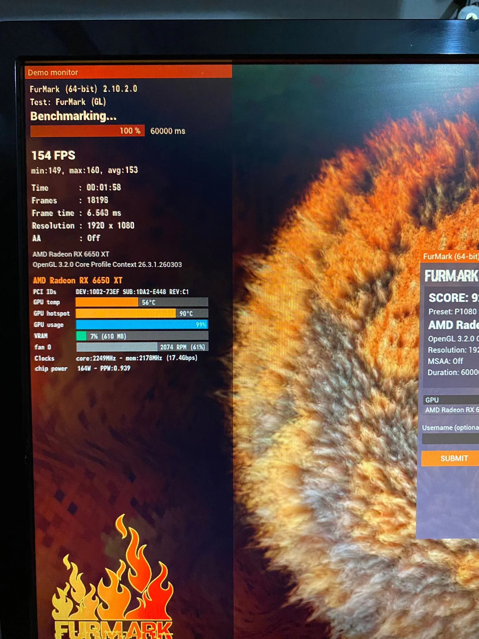

Selamlar, ben bugün ikinci el bir ekran kartı satın aldım. RX 6650 XT. Gelip furmark testlerine baktığım zaman kartın normal verilerinde maksimum güç 180W yazarken Testte 165W gözüküyor. Bu Undervolt yapıldığı anlamına gelir mi ? Yardımcı olursanız sevinirim.

Furmark atarmısın .

Kart pump out yapmış olabilir (olabilir değil büyük ihtimal yapmış) hotspotu çok yüksek fanlar da hızlı kart kendini soğutamıyor bu sebeptende w kısıyor olabilir tam performans verse hotspot 100 görebilir .

bir çözümü var mı peki ne yapmak gerekir?
hotspotun olması gerektiğinden çok daha yüksek

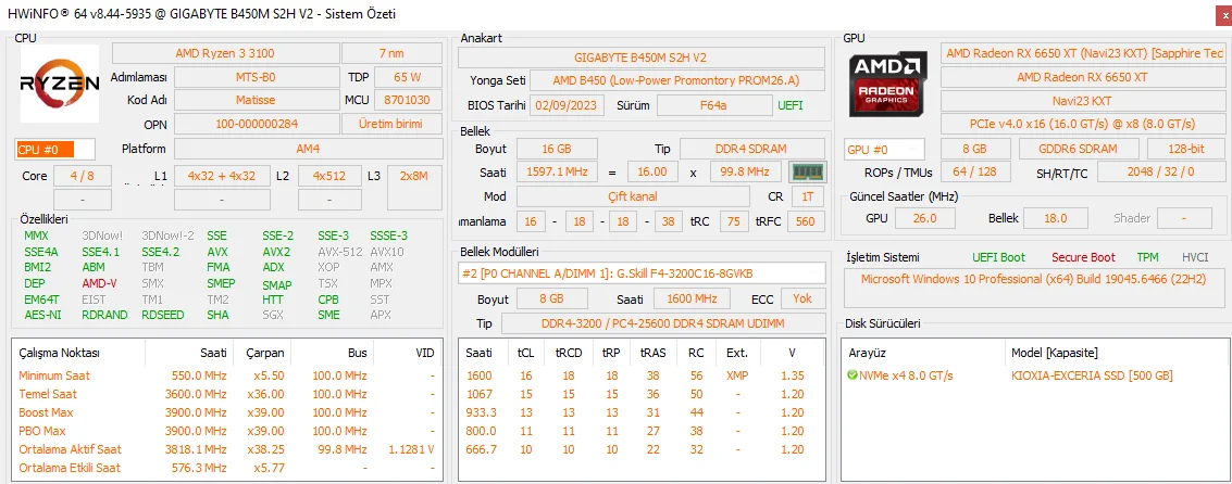

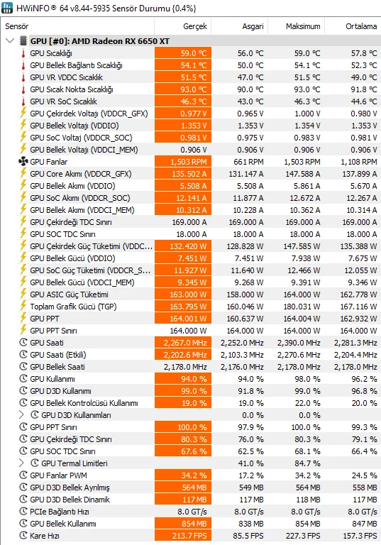

Hwinfo'dan görsel atsana bir.
Biraz araştırma yaptım başka 6650xt lerde furmaktda yakın w lar çekiyor kartının max hatta senin modelini bilmiyorum ama saphire nitro + kartlar 150 155 w çekiyordu furmarkta büyük ihtimal w değerin normal birde kartın oc versiyonu galiba .
evet kart oc versiyon ama bu hotspot olayını çözmenin yolu nedir termal macun mu yenilemeliyim ?
istediğiniz görüntü bu mu?

Diğer 6650xt lerden fazla w ve gpu mhzsi daha yüksek kartının .
Termal macun yenilemesi iyi olur hotspot 90 derece çok çok kötü değil ama zamanla dahada yükselir birde kartın soğutma bakımından iyi bir model galiba normal gpu sıcaklığın 54 derecede kartını açıp bi termal macun yenilemesi yapmalısın kendimde 1 2 hafta önce aynı sorundan muzdariptim bende hotspot 110 kart 90 dereceydi . Kartını furmarkda bi elinle kontrol et soğutma bloğu iyi ısınıyormu yoksa blok soğukmu .
