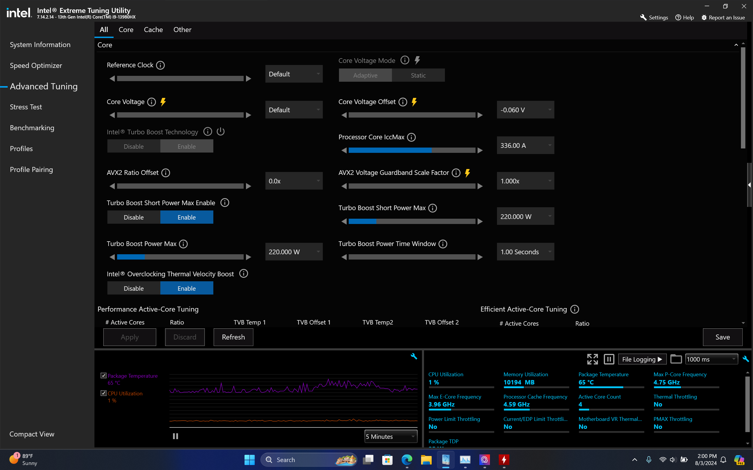

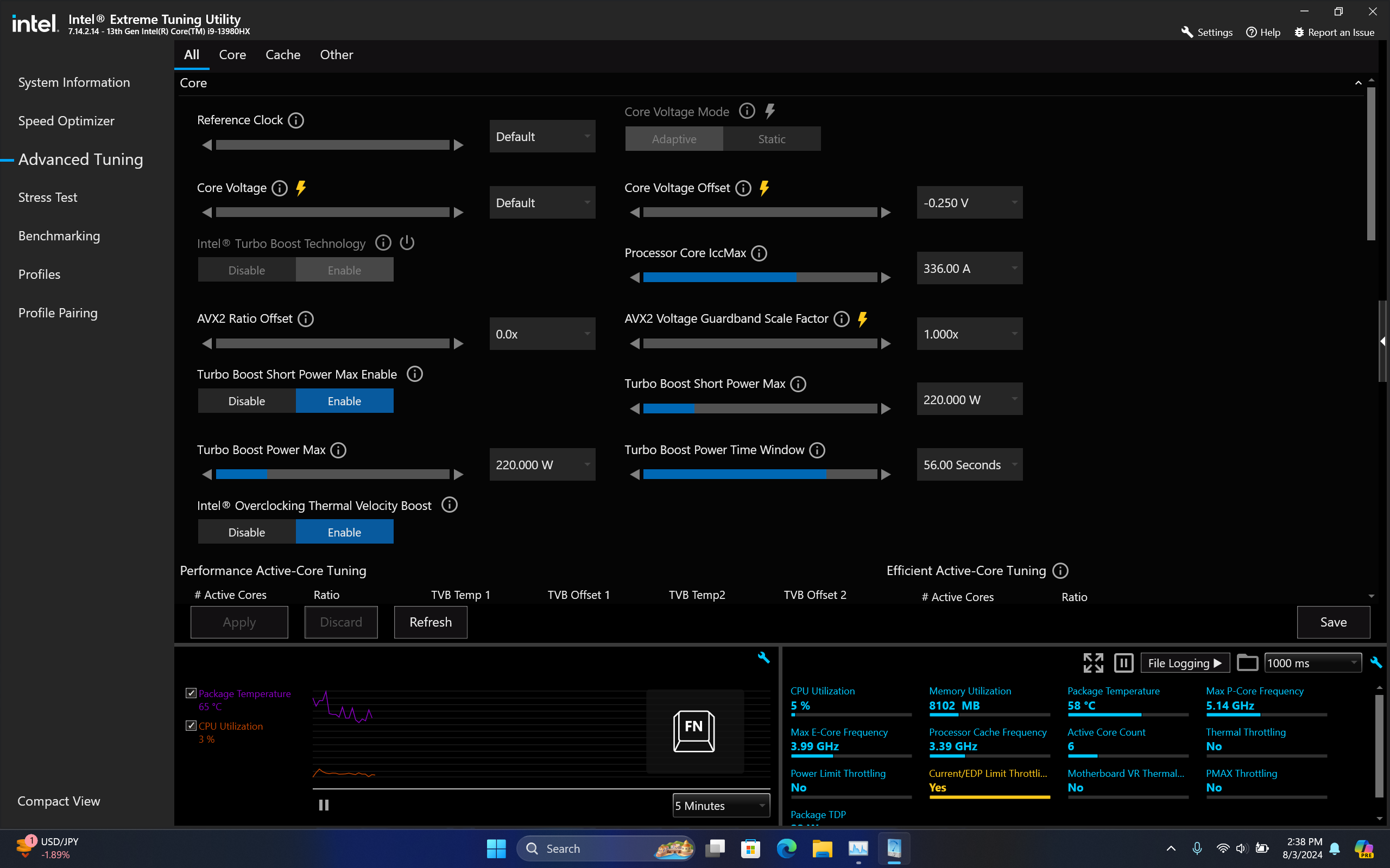

Bu değere kadar düşürebildim başka düşürülecek değer var mı çok etki ettiğini sanmıyorum bunun.
Başka değer yok hocam. Test ettin mi ? Mavi ekran vermiyor değil mi oyunlarda vs

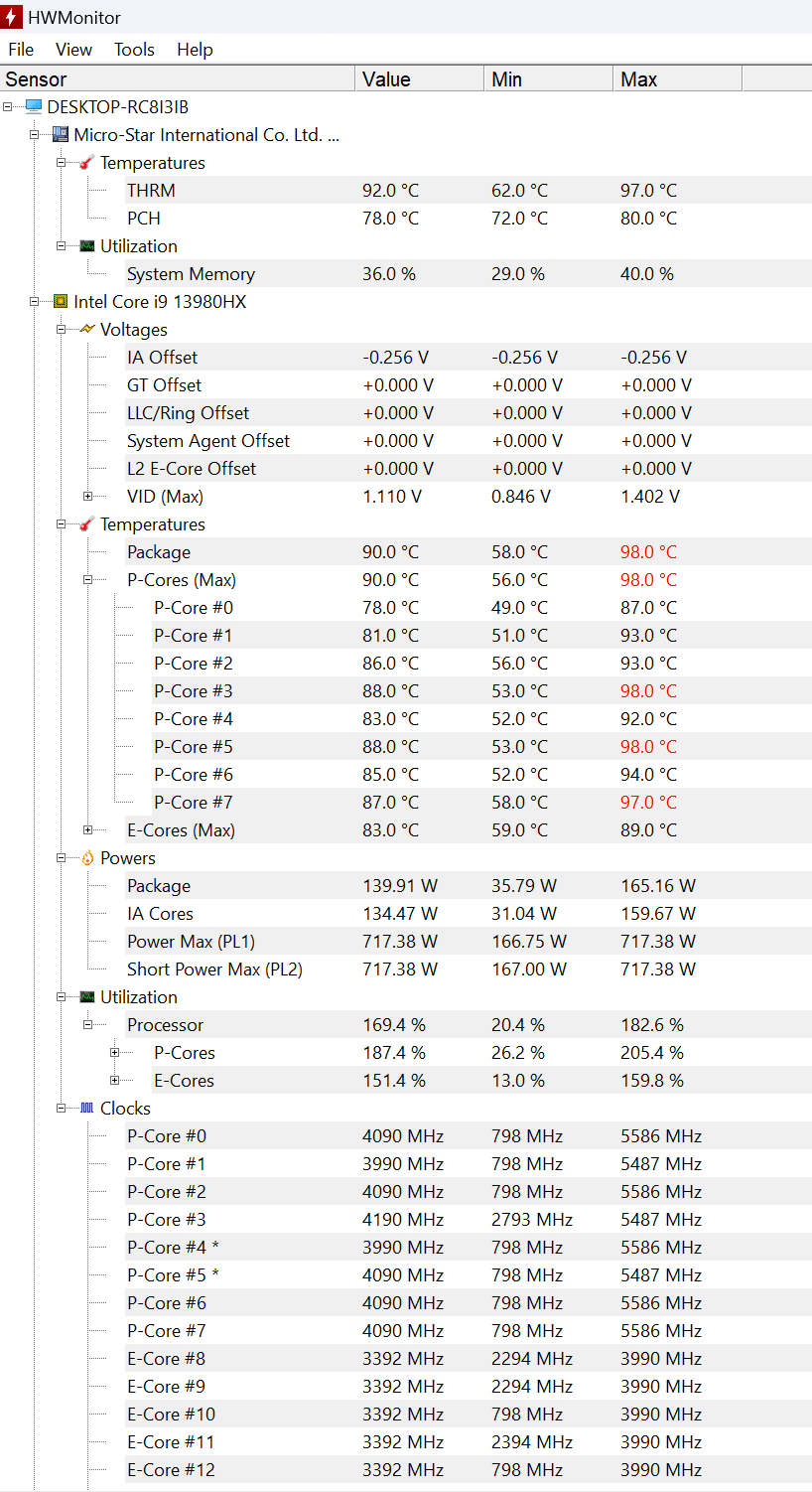

Hayıur ama işlemci 60w sabitlendi.
Artık eski hali ile yeni hali arasındaki fark bu şekilde :D

İnan hiçbir şekilde göremedim :D
Hocam performansın düşecek zaten sonuçta işlemcinin çektiği gücü kısıyorsun. Ama zamanla oksitlenip yanmasını istiyorsan sonra intele laf etmek için sen bilirsin 😂 ufak %5 %10 performans kaybı normaldir.
İyide %10 değil bu %20 kayıp var. Isı da değişmedi asla.
Hiç mi olmadı hocam sonuçta watt düşüyo nası halen okadar ısınıyor

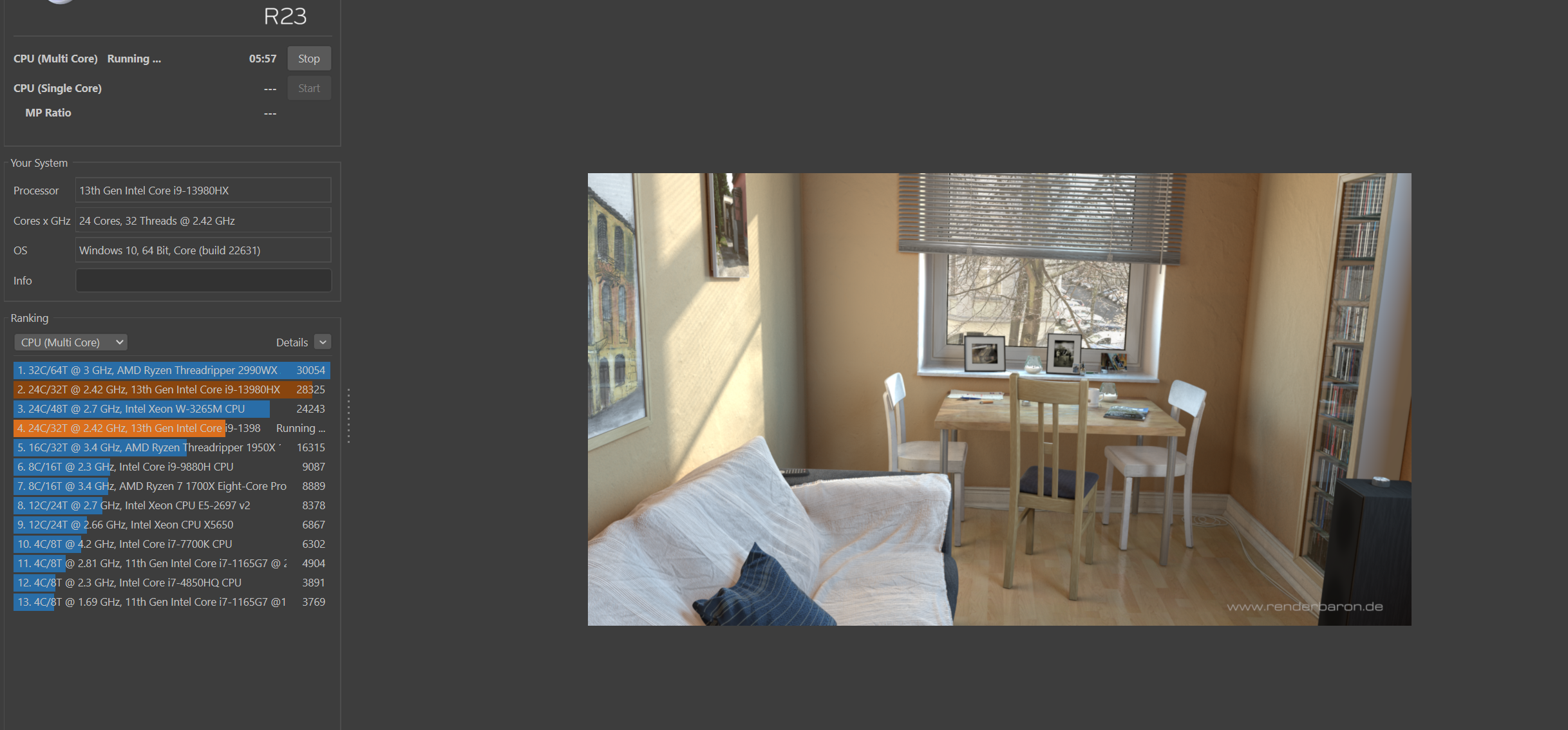

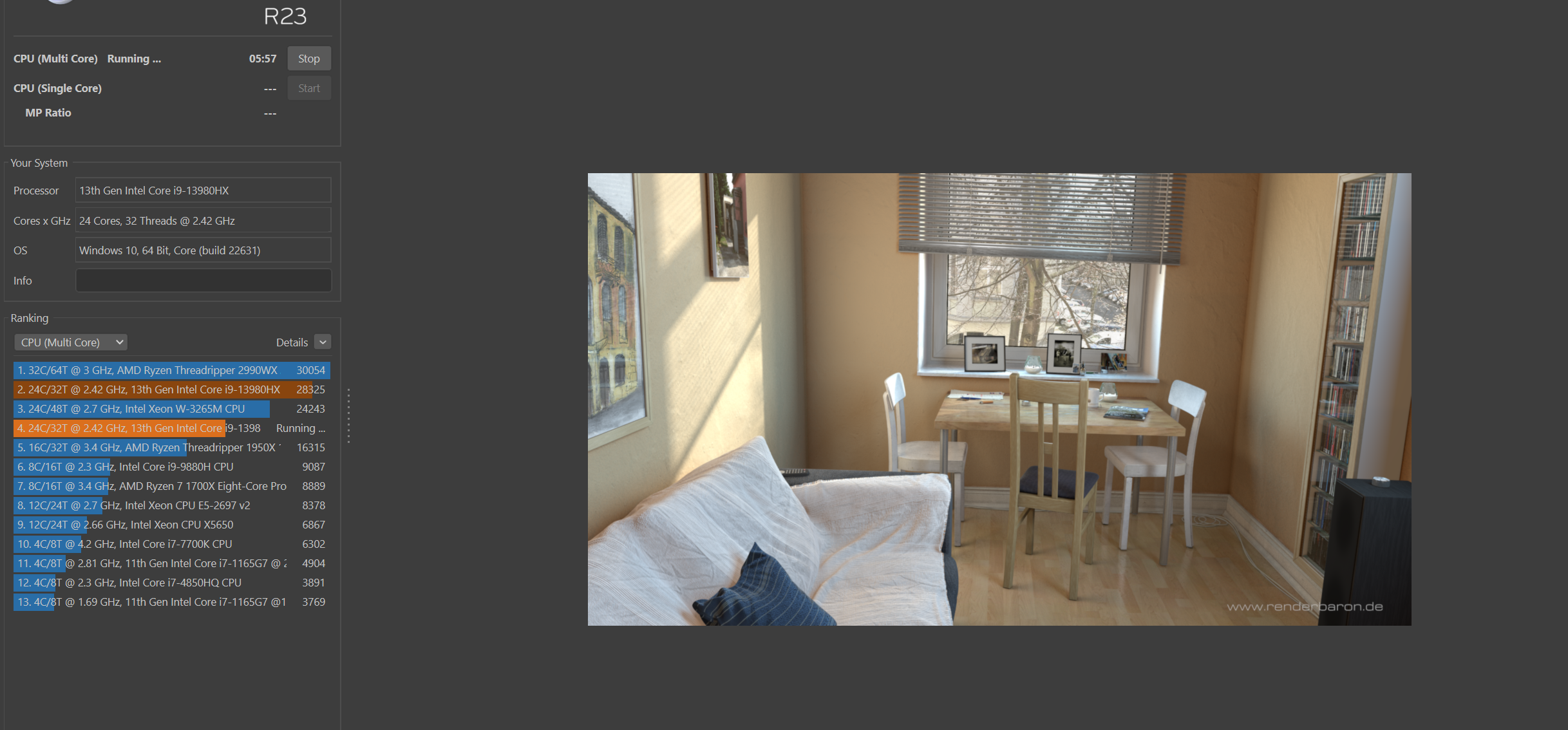

%20 performans düştü düşsün sorun değil allahtan onun gücü bana yeter render almıyorum youn oynuyorum ve çok rahat da kaldırıyor ama şuan r23 testinde ısı böyle .
Isı yayma kapasitesi 60 w diyor da bence değil o bilgisayarın tam performansta 60 w çekmesi hayaldir. Max performansta 157 w a kadar çıkan bir işlemci. Masaüstüyle aynı wata çıkıyoor neredeyse 😂
