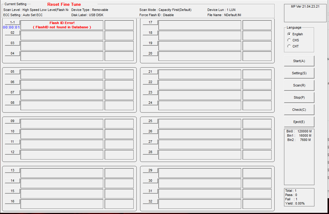

USB belleği taktığında ChipGenius programında çıkan verilerini kopyalayıp atar mısın?
Üstte arkadaş 2. video diye belirtmiş aslında.
smı programını denedim. open fail hatası veriyor. tam sürüme göre yok. şimdi atıyorum bilgileri.
Description: [K:]USB Yığın Depolama Aygıtı(ADATA USB Flash Drive)
Device Type: Mass Storage Device
Protocal Version: USB 2.10 <- Hint: This device can run faster when plugged to a USB3.0 port
Current Speed: High Speed
Max Current: 500mA
USB Device ID: VID = 125F PID = DC1A
Serial Number: 22A1108290140130
Device Vendor: ADATA
Device Name: ADATA USB Flash Drive
Device Revision: 1100
Manufacturer: ADATA
Product Model: USB Flash Drive
Product Revision: 1100
Controller Vendor: SMI
Controller Part-Number: SM3265AC - ISP 220418-C01
Flash ID code: EC1E98BF84CC - Samsung K9AHGD8S0A - 1CE/Single Channel [TLC-16K]
Tools on web: http://dl.mydigit.net/special/up/smi.html

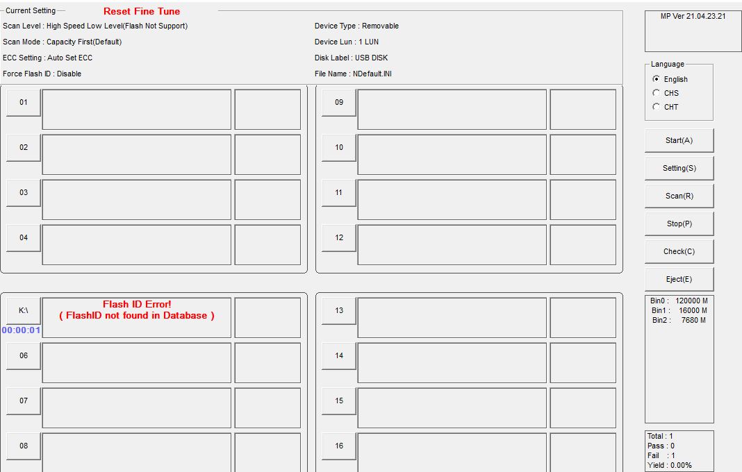

bu konu üzerindeki bütün herşeyi denedim.
Setting kısmına gir. Şifre isteyecek şifresi de usbdev.ru
Çıkan pencerede device config sekmesine gel.
VID yazan yeri 125F yap, PID yazan yeri DC1A yap ve Save deyip kapat.
