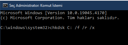

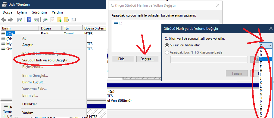

O zaman şunları dene.
1- Disk denetimi yap.
2- Sürücü harfi yolu seç.
3- Yığın Depolama sürücüsünün aktifliğini kontrol et.
4- cmd'yi yönetici olarak çalıştır.
Daha önce atanmış diskin harf yoluna bak.
chkdsk "disk yolu:" /f /r /x komutunu yaz ve enter tuşuna bas.
Örneğin: chkdsk C: /f /r /x

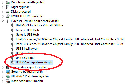

güç yönetimini kontrol et.
Başka bir cihazda dene verilerini yedekle.
Başka port olmuyor. Güç yönretimi nedir
Buradaki adımları uygula.
Antivirus ile tarama yap sistemine usb takılı iken denemeye çalış.
Sistem usbyi doğru tanıyor mu adımları inceleyip kontrol et. Donanımın sürücüsünü kaldır tekrar dene.
