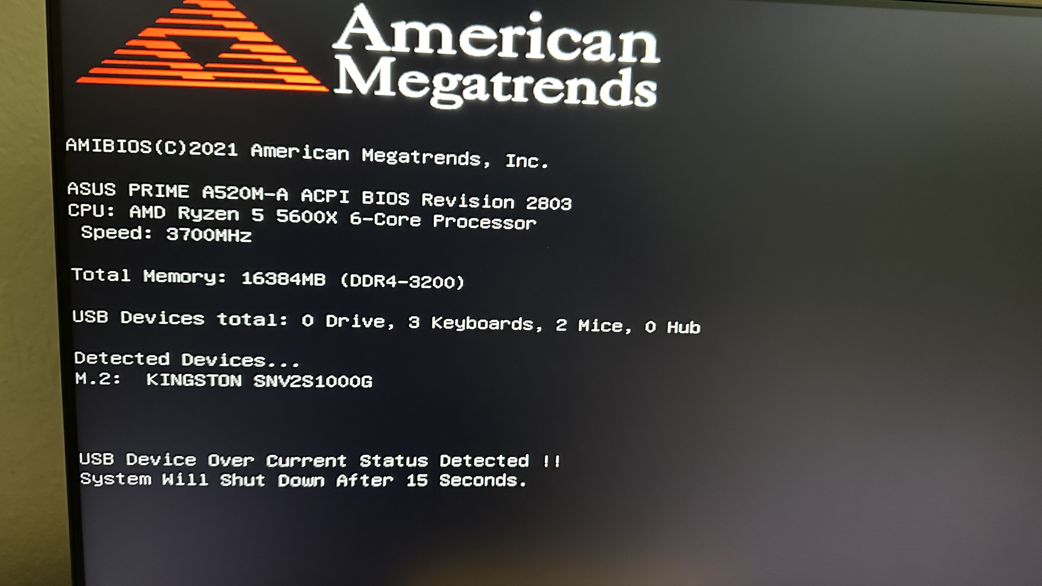

Selamlar , dosya çıkartmak için yazıcıyı pcye bağladım fakat bir kaç hata verdi çok fazla güç yüklendi vs gibi , bende pcyi yeniden başlattım fakat açılmadı 1 hafta öncede aynısı olmuştu fakat açılmıştı şuanda pcyi açamıyorum alttaki ekran geliyor ve 15 sn sonra kapanıyor , sanırım usbler ile alakalı kısa devre mi yapıyor acaba ?
Tüm usbleri çıkartıp denedim yine açılmadı çözümü nedir bilen varmı?
Not ; bios pilinide cıkar tak yaptım + biosa giremiyorum.

Yazıcı bağlanan USB portunda gözle görülür bir yanma vs var mı? Kasaya mı yoksa anakarta mı bağlanmıştı?
Hayır yanma yoktu fakat şuan denediğimde kasanın üstündeki portlar çalışmıyor , yazıcıyı kasanın üstündeki 3.2 usb portlarına takmıştım. Zaten takınca hata verdi aşırı güç yüklendi gibi bir şey yazdı sağ altta , pcyi kapattım ve şuan üstteki portlara klavye yada kulaklık takınca ışığı yanmıyor

Anakarta zarar gelmiş olma ihtimali maalesef çok yüksek ama o USB 3.2 portunun anakart bağlantısını kesip tekrar dener misiniz?
Nasıl yapacağımı bilmiyorum maalesef, nasıl yapacağımı söyleyebilir misiniz

Kasadaki USB'ler mutlaka anakarta bağlıdır. Genelde bunlar altta oluyor. Kasaya ve anakarta göre değişir ama genelde kasa USB girişleri anakartın en altında olur.
Anakartın en altında usb 1.2 usb 3.4 yazan yerler var fakat herhangi bir kablo bağlı değil , aafp yazılı yerde ve led yazan yerlere kablo bağlı

Sorunu farklı bir forumda çözdüm bu sorunu yaşayanlar için burayada bırakayım çözümü : Sorun kasanın üst tarafındaki usb 3.2 portları ile alakalı , kısadevre yapıyor ve aşırı güç yüklemesi olarak gözüküyor bu yüzden pcye zarar gelmemesi için pc açılmıyor bios kendini korumaya alıyor yani sorun kasa ile alakalı , çözümü ise usb 3.2 portunun bağlandığı kabloyu çıkartmak , anakartım a520m-a'ydı anakarttaki U32G1_12 kısmındaki kabloyu çıkarttığımda sorun düzeldi ve pc açıldı.
