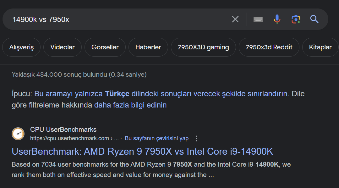

"14900k vs 7950x" gibi bir ifadeyi Google'da aratmak, işlemci fark etmeksizin, genelde sizi Userbenchmark sitesine götürür.
Benim için çoğu "vs"li işlemci ifadesinde olduğu gibi bu arama da ilk Userbenchmark sitesini verdi.
Sitede SEO optimizasyonu çok güzel olduğundan ilk bu site çıkar zaten.

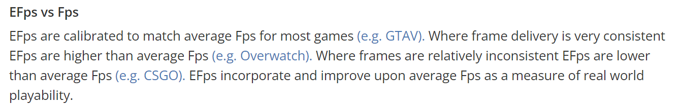

İlkle bu FPS karşılaştırmalarına bakalım. Buradaki "EFps" kavramı ne demek bilmiyorsanız sorun yok çünkü kimse bilmiyor. Neyse ki bir link bırakmışlar:
Neden ayrı kavram koymuşlar bilmiyorum ama bu anlattıkları tamamen %1 ve %0.1 low FPS'lerle alakalı. Buradan da anlaşılabileceğine göre EFps dedikleri sadece belli bir yüzdelik dilimdeki FPS ortalaması. %1 değil de %30 diyelim ki, sayıyı örnek olarak verdim.

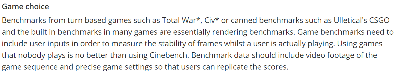

Sayfadaki kullandıkları dil de çok ilginç. "Kimsenin oynamadığı oyunları (benchmark için) kullanmak Cinebench kullanmaktan daha iyi değil". Bu çok garip bir ifade. Cinebench asla daha iyi bir işlemciyi daha kötü göstermez, bu çoğu "kimsenin oynamadığı oyunlar"la aynı mantık. Amaç donanım test etmek. Ne kadar iyi bir donanım istediğine kişi kendisi karar verir.
Ayrıca "oyun benchmarkları oyuncu oynarkenki karelerin stabilitesini ölçmek için kullanıcı girişine ihtiyaç duyar" ifadesi tamamen saçma. Bu sadece culling olan oyunlarda baktığınız yer ile aldığınız FPS ile alakalı ki bu durum da bahsedilen "rendering benchmark"larda zaten var.

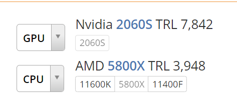

5800x ile örneğin sadece 2060 Super var. 11700K, 11400F, 11600K ve birçok başka işlemci için de bu durum geçerli. Bu kadar başka kanallarla karşılaştırma yapacak şey bulamamam doğal mı bilmiyorum, onu da siz değerlendirin.

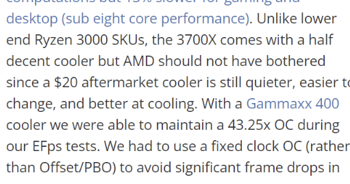

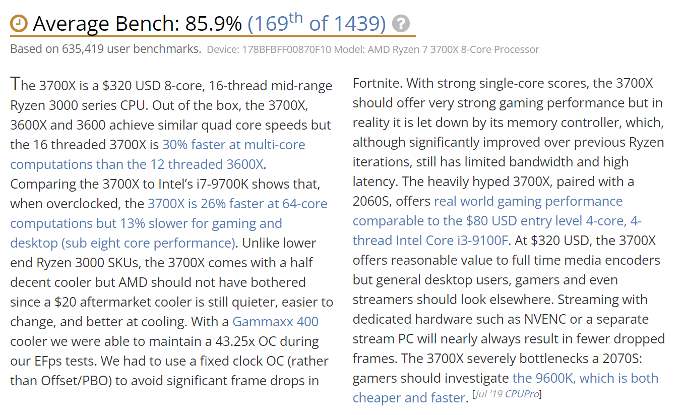

Soğutucu konusundaki görüşler iki taraflı olsa da kullandıkları üslup bir teknoloji sitesine göre biraz fazla sokak ağzı. "should not have bothered" profesyonel bir ifade kesinlikle değil. Ayrıca yaptıkları iddialar çok büyük, offset veya PBO'nun önemli FPS droplara sebep olduğunu söylüyorlar. Böyle bir iddia ben başka yerden şahsen duymadım.

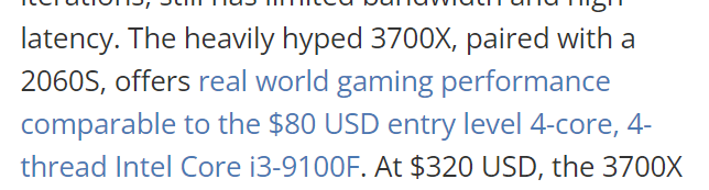

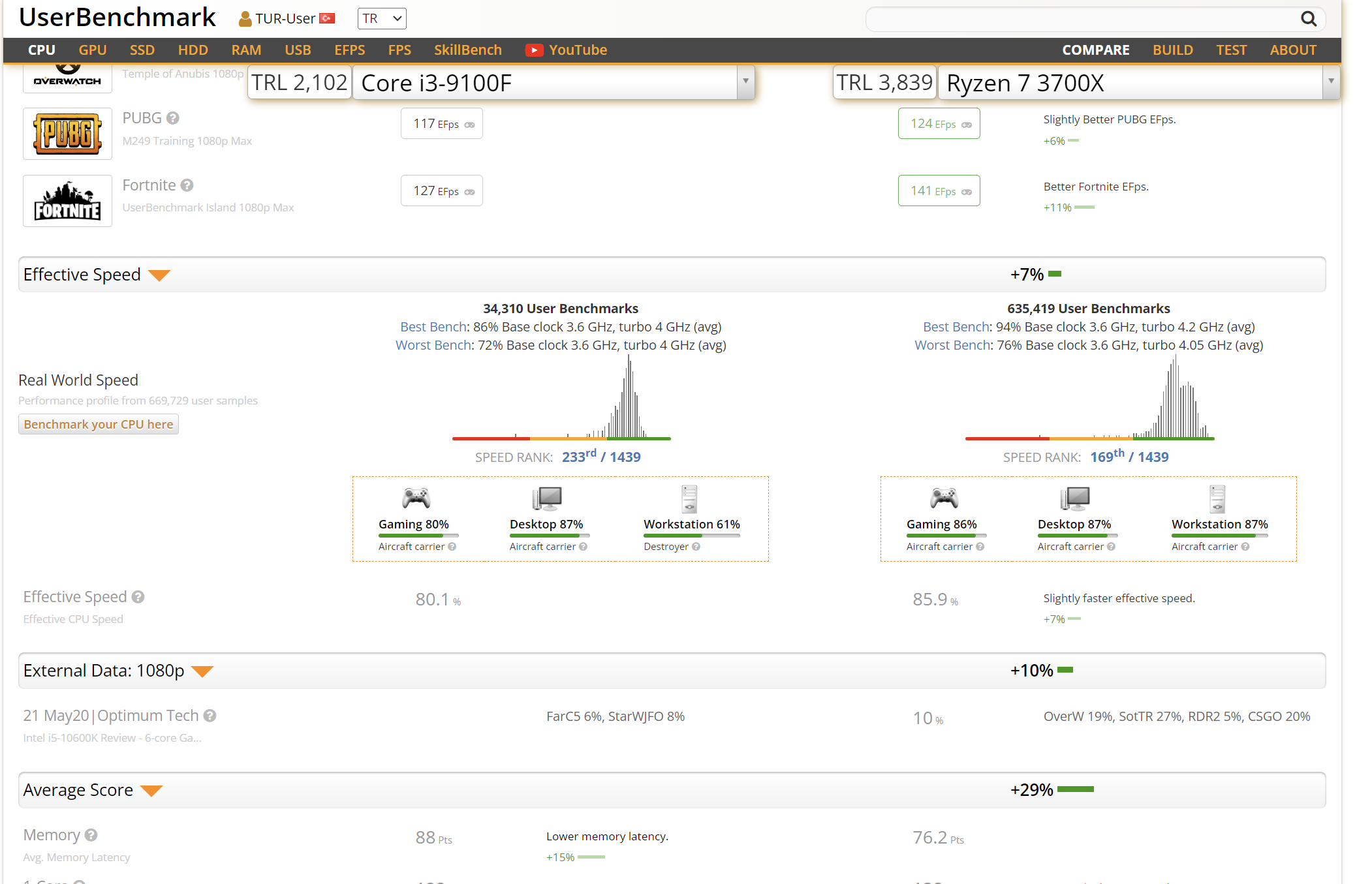

Burada yine çok ilginç bir ifade görebiliriz. İddialarına göre 2060 Super ile birlikte kullanıldığında 3700X, 9100F ile "karşılaştırılabilir" bir performans veriyor. İnanması güç ama her verdikleri örnek gibi bunun hakkında da kanıtlayıcı başka bir video veya kaynak bulamadım.
Linkte de bu karşılaştırma var.
Başka alanlarda ne kadar yüksek yüzdesi olursa olsun bir şekilde "effective speed" adında sadece 3700x onlara göre 9100F'e göre %7 daha "efektif hızlı".
Bu kadar verdikleri yüksek puanlardan sonra nasılsa %7 "efektif hız"a ulaşmışlar.

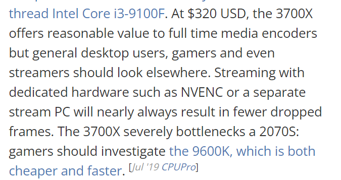

Sitenin her tarafında olduğu gibi yine yalan yok ama üsluptan dolayı bu işlemcinin lüzumsuz olduğunu anlatma çabası hala bitmiyor. Söylediklerine göre 3700X "tam zamanlı çalışan medya kodlayıcılarına (sanırım video editor demek istediler) mantıklı bir değer katarken oyuncular, günlük kullanıcılar ve yayıncılar başka işlemcilere bakmalı". Çünkü nedeni "NVENC veya başka bir PC ile yayın yapmak neredeyse her zaman daha az FPS droplara sebep olur". Demek istediği basitçe şu, nasıl olsa multi core çok kullanılmıyor, yayın bile açsan NVENC kullanacaksın. Bir yere kadar doğru olsa da bana göre fazlaca yanıltıcı. Çoklu çekirdek kullanan oyunlar gittikçe çoğalıyor ve multicore'un tek kullanım alanı yayın değil ki zaten yayında neredeyse herkes NVENC kullanmalı.
Ayrıca söylediklerine göre 3700X bir 2070 Super'i "oldukça darboğaz ediyor"muş.
9600K da ayrıca daha ucuz ve daha hızlıymış. Öyle diyorlar.
Bir işlemcinin darboğaz durumu bile çok şeye bağlı. Çözünürlük ve ayarlar en basiti ki daha burada ekran kartının desteklediği teknolojiler vs de var. Ki attığım videoda ben böyle "oldukça bir darboğaz" görmedim.

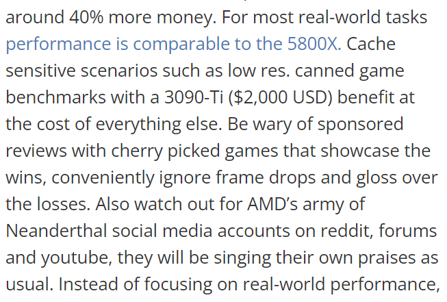

İddia ettiklerine göre düşük çözünürlüklü 3090 Ti ile oyun benchmarkları, bu da 2000 dolarlık bir GPU, diğer her şeyin pahasına.
Evet her durumda bu teknoloji fark etmese de videoda da 3D V-Cache'in düşük FPS'lerin ortalamalarını yükselttiğini çok net görebilirsiniz. Bu sitedeki "EFps"i de yükseltmeli aslında. Ancak Userbenchmark'ın "EFps oyun benchmarkları" kısmında 5800X3D yok. Ne tesadüf.

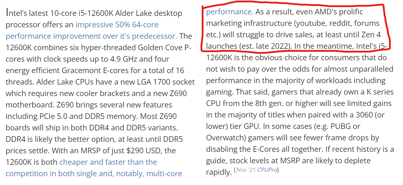

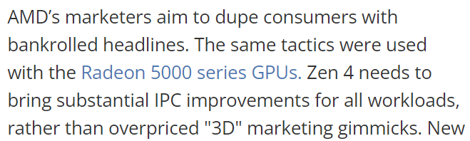

Burada başka bir şeye de çok dikkat etmişler. Özellikle seçilmiş oyunları test eden sponsorlu incelemeler. Evet aslında haklılar bu konuda. Ancak bu her işlemcide yapılması gereken bir uyarı olmasına rağmen sadece AMD'de yapıyorlar. Hatta sayfada bahsi geçen 12600K'ya da baktım.
Orada Intel hakkında uyarıyı geçtim orada bile AMD'nin marketinginden bahsetmişler.
Ayrıca yine frame droptan bahsetmişler. Ben anlamadım keşke detaylı bir kaynak gösterseler buna, ne frame dropmuş görelim biz de. Çıkardıkları "EFps" olayına kadar propagandaları "frame drop" üzerinden.

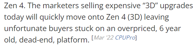

Yine klasik konu dışı propaganda. Ayrıca Zen 4'ün IPC geliştirmeleriyle 5800X3D ne alaka. Ayrıca nerede 3D demişler yarısını oyuna ayırıyorlar tanıtımların.

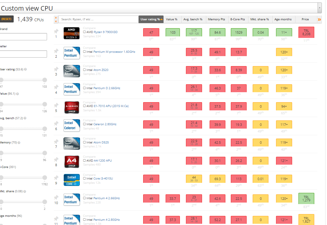

Senelerdir bu adamlar neden amd gömüyor diyordum sonra reditte gördümki çoğu kişi intel fanboyu amd hater olduğunu söylüyorlar :D . Sitelerine bakarsan en kötü işlemci listelerinde genellikle amd işlemciler var :D .
En kötü işlemci 7900x3d :D

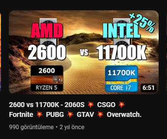

R5 2600 ile i7 11700k karşılaştıran siteyi çokta kaale almamak gerek .
Ayrıca bu sitede herhangi bir AMD işlemcisinde paraya karşı alınan değer çok düşük gözüküyor :D.

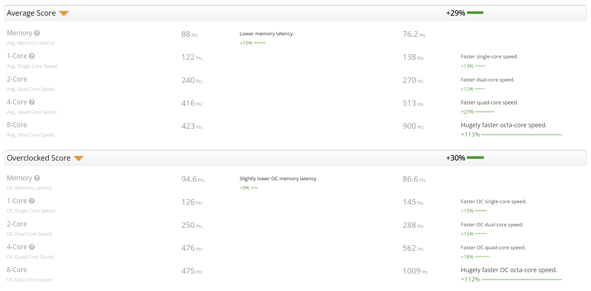

Bu site ağır intel fanboyu. Zamanında daha çok bu siteye referans atan vardı bu ara çok yoklar. Gerçi yine biraz düzeltmişler normalde İ3 ler R7 lerden güçlü çıkıyordu, çoklu çekirdek kıyaslamasında maks 8 thread kıyaslıyordu 😂
