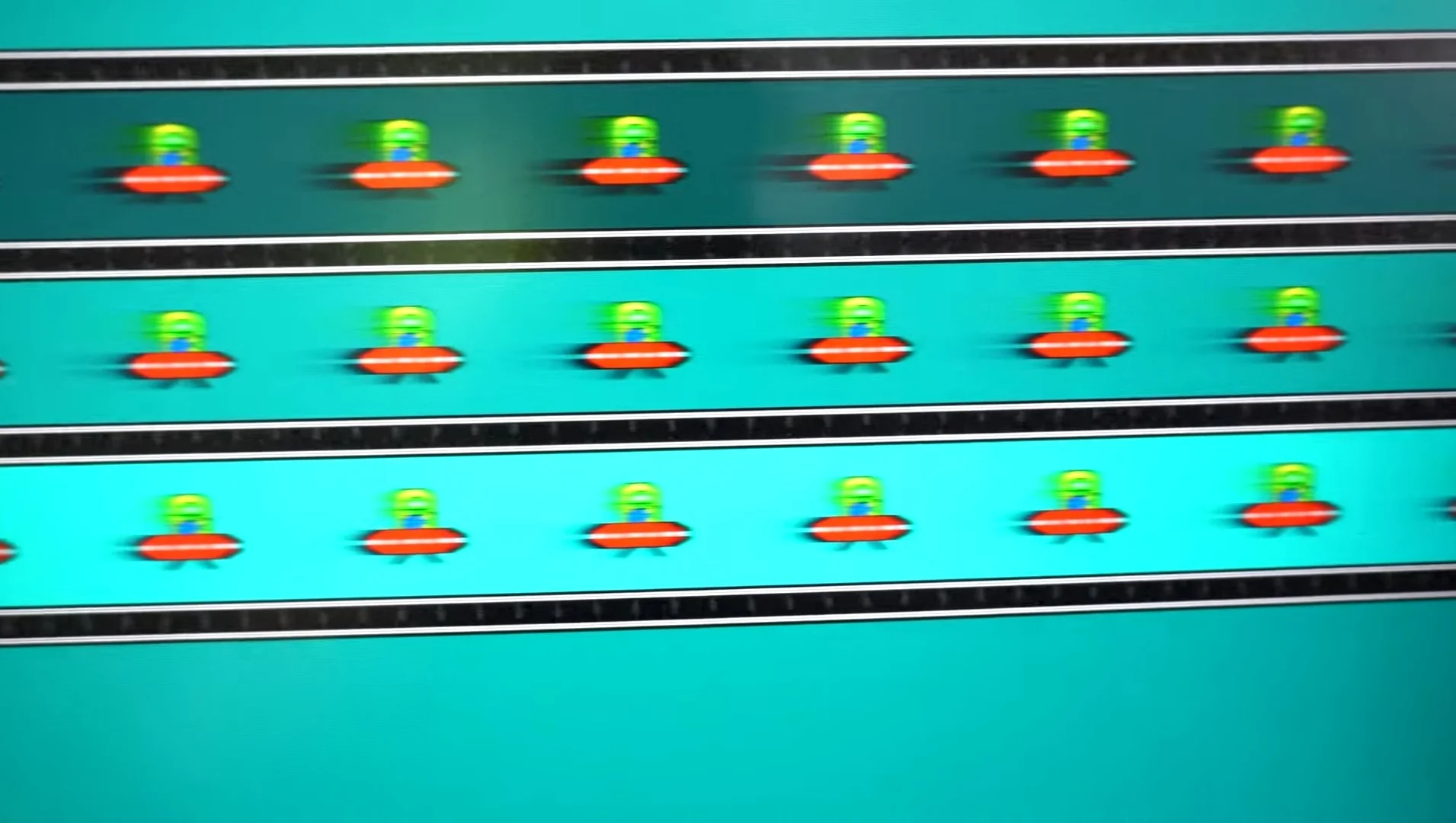

VA'nın en büyük dezavantajı, çoğu VA monitörün gecikme değerlerinin çok yüksek olması. Bundan kaynaklı ghosting ve black smearing sorunları çıkıyor. VA alınmaz ön yargısı da bundan kaynaklı. Ancak her VA böyle değil, buna birazdan değineceğiz.
Ghosting ve black smearing sorunlu bir VA monitör örneği (Samsung Odyssey G3):

IPS'in VA'dan önde olduğu konulara gelirsek: IPS'in gecikme değerleri VA'dan çok daha iyi. IPS'in gecikme değerleri iyi olduğu için ghosting vb. sorunlar nadir yaşanıyor. VA'da ise gecikme süreleri yüksek olduğu için, ghosting, black smearing gibi sorunlar oluyor.

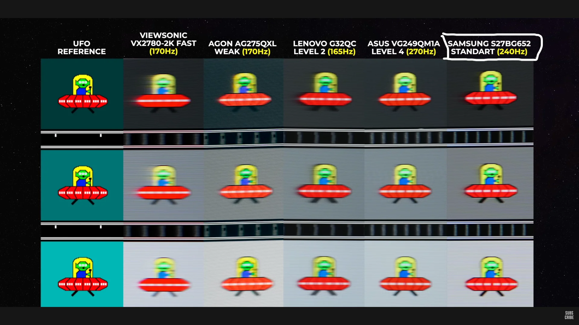

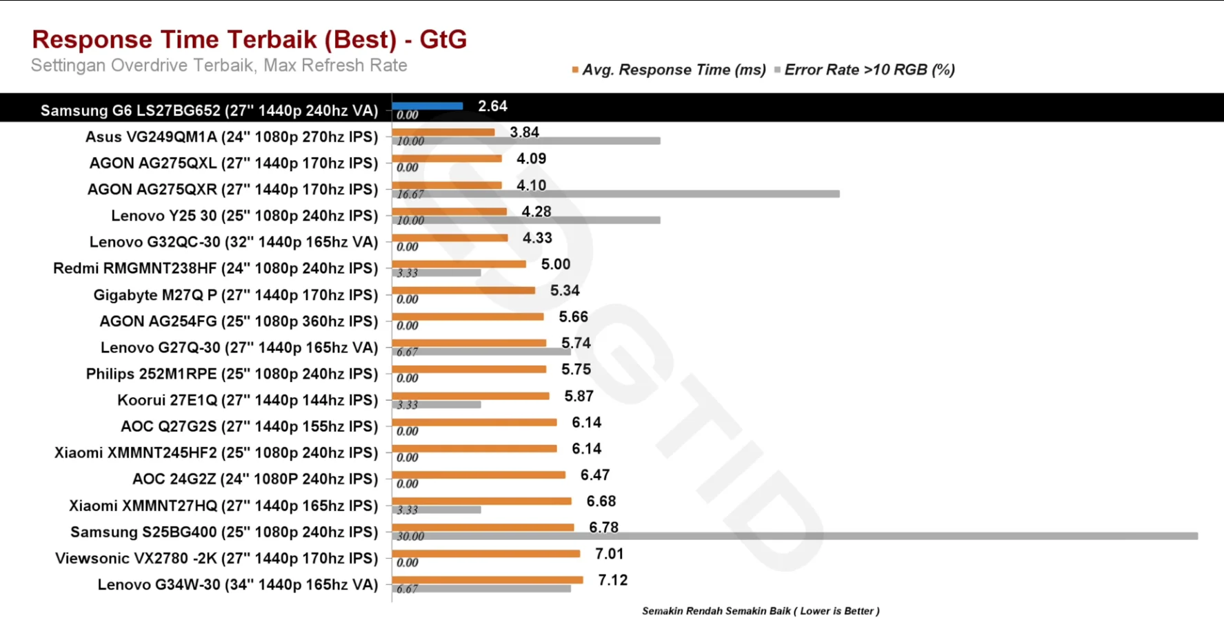

Gecikme sürelerini ve ghosting vb. sorunları varmı anlayabilmemiz için, profesyonel cihazlarla yapılan gecikme tablosuna ve ufo testi görüntüsüne bakmamız gerek:
Şu değerlere bakar mısınız? Samsung Odyssey G65B VA olmasına rağmen rakip IPS monitörlerden daha iyi gecikme performansı vermiş.

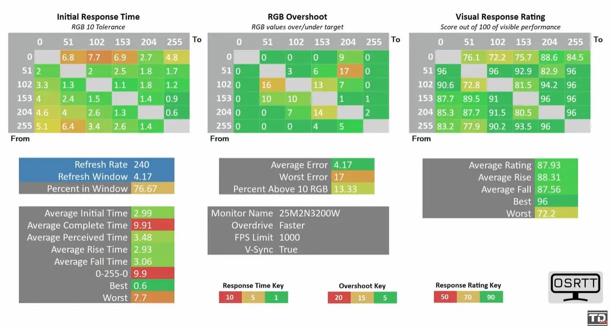

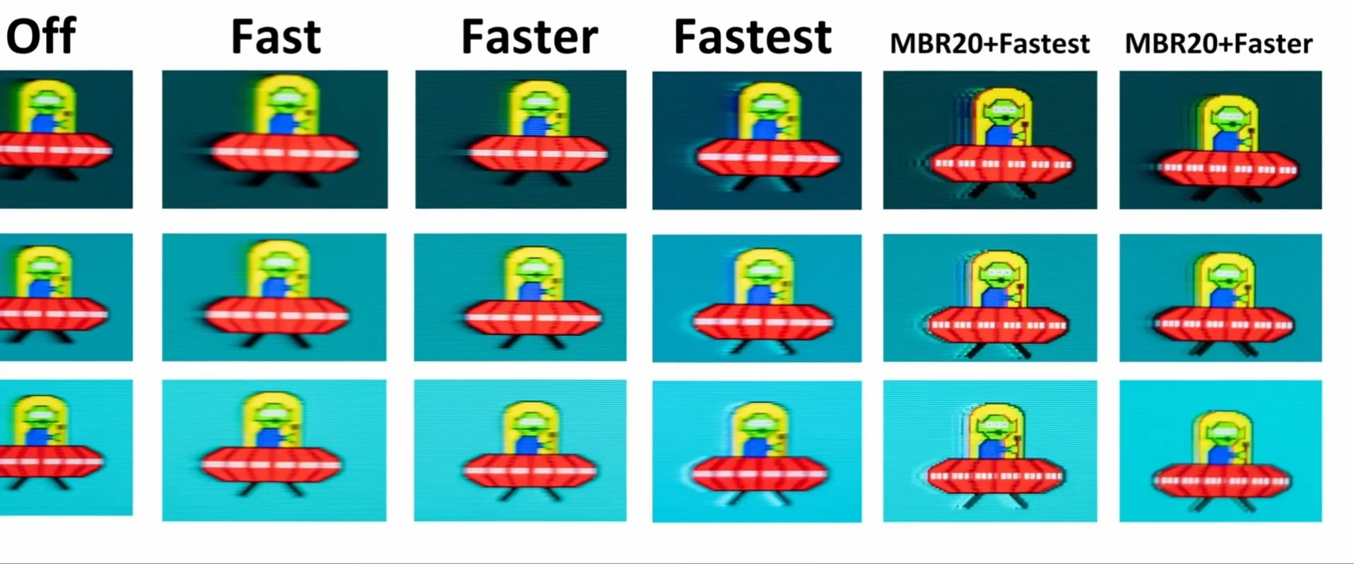

Bu IPS'ten daha iyi olan bir VA panel monitör örneğiydi. Birde kaliteli VA panel monitör örneğine bakalım. Bunun için Philips Evnia 25M2N3200W monitöre bakacağız:
(Gecikme ve overshoot durumunun en dengeli olduğu faster modu için konuşuyorum) Bir IPS kadar olmasada gecikme değerleri ve ghosting durumu iyi. Sadece biraz black smearing var. Ve bu monitör sadece 4.999 TL.

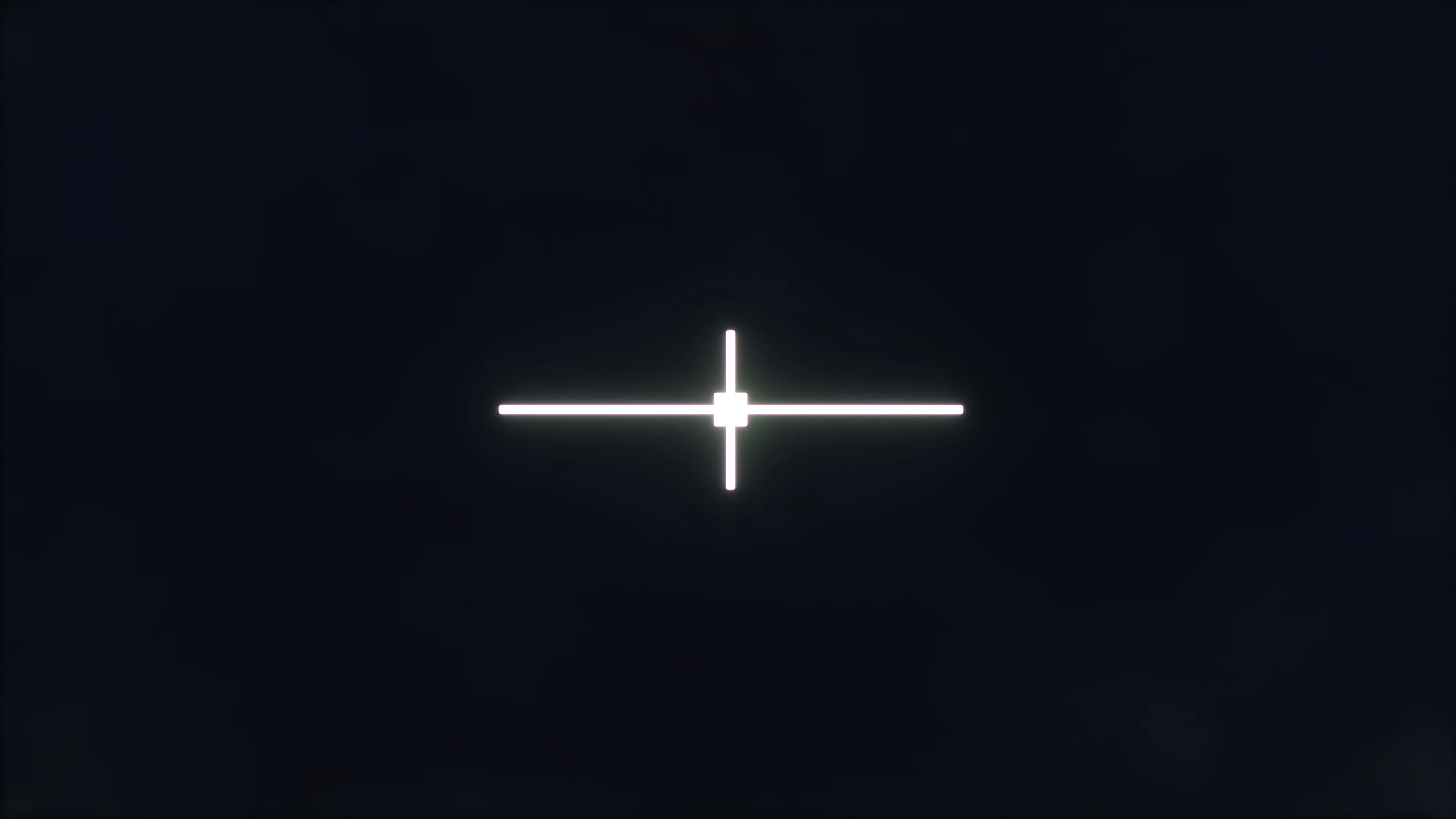

VA panel bir monitörün siyah testi:
Ghosting sorunlu bir VA monitör örneği (Samsung Odyssey G3):

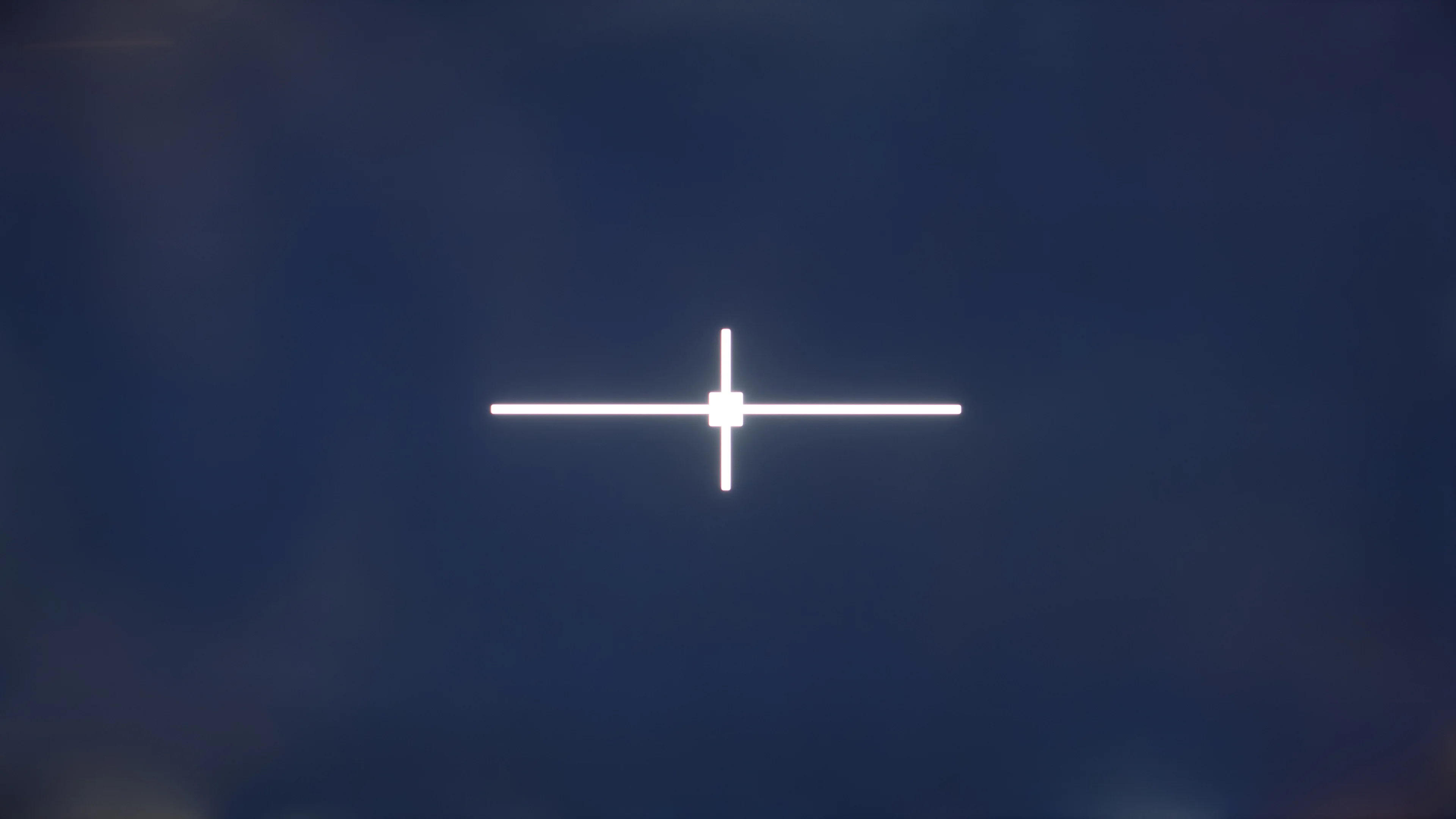

VA panelli bir monitörün siyah testi:
IPS panelli bir monitörün siyah testi:

Bazı VA panelli monitörler var ki günlük kullanımda bile ghosting hissettiriyor. Örnek olarak Samsung Odyssey G3:
