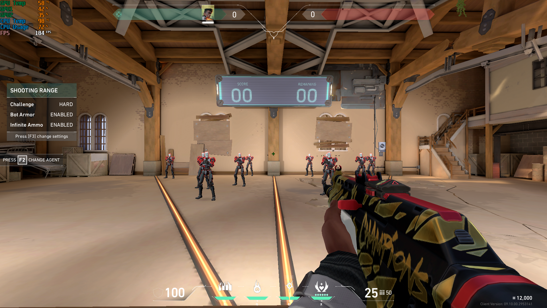

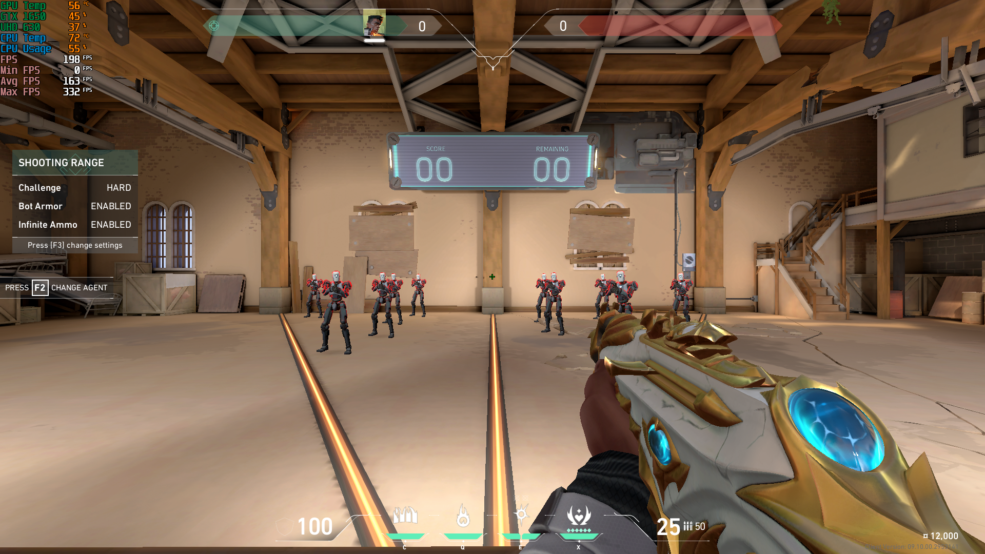

Champions Vandal'lı olan 5-10 dakika poligon verileriydi işlemci 97-100 derece arası takılıyordu ve yanmamak için kendini kısıtladığında FPS drop yiyordum. Yitik Vandal'lı olan da termal macun değişimi sonrası 3-4 saat maç attıktan sonraki değerler, işlemci 75 dereceyi hiç geçmedi. Kasayı açtığımda termal macunun pump out olduğunu ve macunun kuruduğunu gördüm. Kısacası yetkili servis bakımda termal macun değişimi yapmamış ve üzerinde muhtemelen idareten sürdüm dediğim 1.62 W/mK ısı iletimli macun kalmış. Şu an için Thermal Grizzly Hydronaut 11.8 W/mK çok iyi iş çıkarıyor gibi görünüyor. Uzun kullanım sonrası verilerde değişiklik olursa yine güncelleme yaparım.

Tam tahmin ettiğimiz gibi olmuş hocam :) macun değişmemişler
