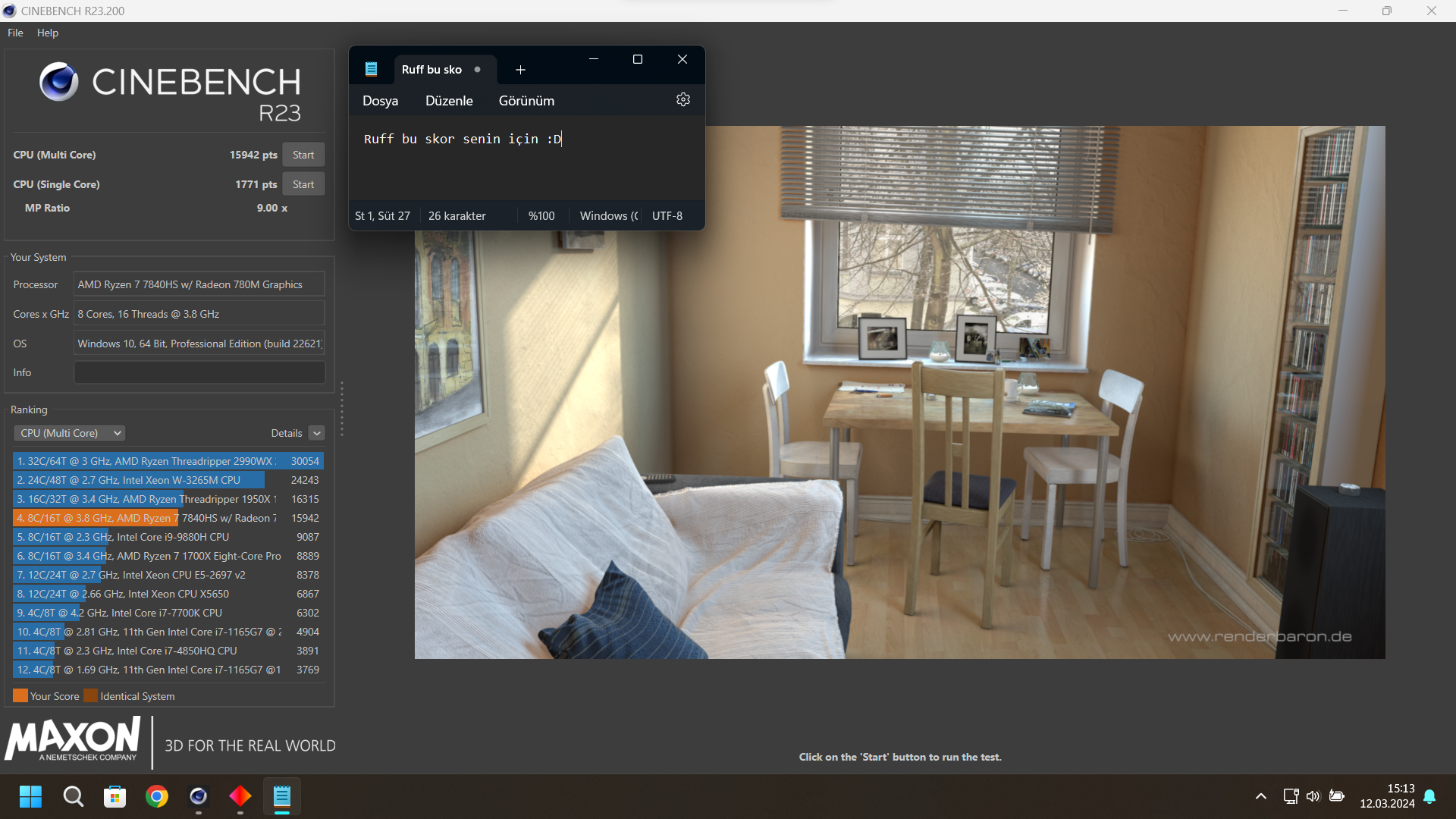

Öncelikle kafaya taktım şu cinebench R23 ü ve değerler nasıl diye merak ettim, Nitro 16 Ryzen 7 7840HS nin cinebench değerleri 16400 küsür multicore, 1750 küsür single:
Benim Victus 16 daki Ryzen 7 7840HS nin cinebench değerleri 15900 küsür multicore, 1770 küsür single:
Multicore test esnasında işlemcinin tüm çekirdekleri 4.3-4.4GHz seviyesinde stabil performans gösterdi:
Single core testinde ise 1-2 çekıirdek çalışıyor genelde zaten ve oyunların hala çoğu bu performansa bakıyor, burdada 5.1GHz yani gereken boost değerlerine ulaşabildiğini görüyoruz:

Cinebench R23 konusundada artık anlaşırız diye düşünüyorum 14K nın çok düşük olduğunu bundan dolayı söyledim ben çok rahat 15940 puan alıyorum @Ruffian :D.

@Ruffian İntel işlemcili victuslarda throttle mevzusu baya sakat onda haklısın ama AMD işlemcili victuslarda durum çok daha iyi gözüküyor, yine dediğiniz gibi 65W limit var gibi ama ekstra değerler görüyorum tuhaf onlara bakalım.
