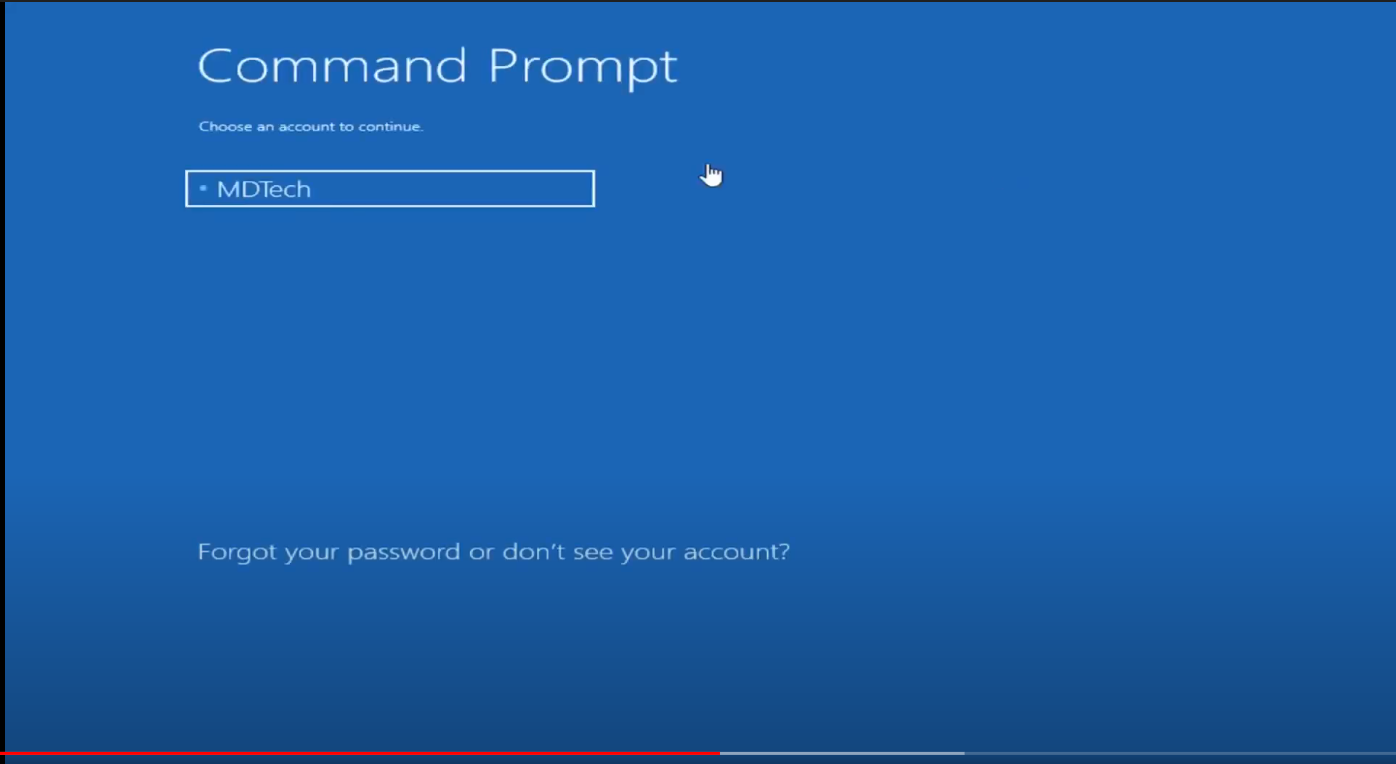

Öyle giriliyor mu CMD ye ben bilmiyorum hocam cahillik işte 😮
Hocam sende bu seçenek geliyormu ?
Geliyor evet ancak ismine tıkladığım da şifreyi istiyor alttaki seçeneğe tıkladığım da ise sadece yeniden başlat seçeneği çıkıyor şifre yenileme vs. yok
şifre yazmadan ilerleyebiliyormusun adamın yaptığı gibi
ozaman format usb si hazırlaman lazım hocam bu sorunu sdn forumda yaşayan birkaç kişi bizim şuan yapmaya çalıştığımız şeyi yaparak çözmüşler

Bir sorunu çözmeye çalışırken bir sorun daha ekledim resmen böyle bir vaka çok azdır hocam😅 o zaman ben format usb sini hazırlayınca yazarım sağlıcakla kal çok sağol
