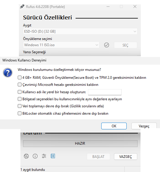

Rufus ile usb hazırlarken tpm 2.0 gereksinimini kaldır tikini açmıştım.simdi biosun secure boot acıkmı kontrol edeceğim

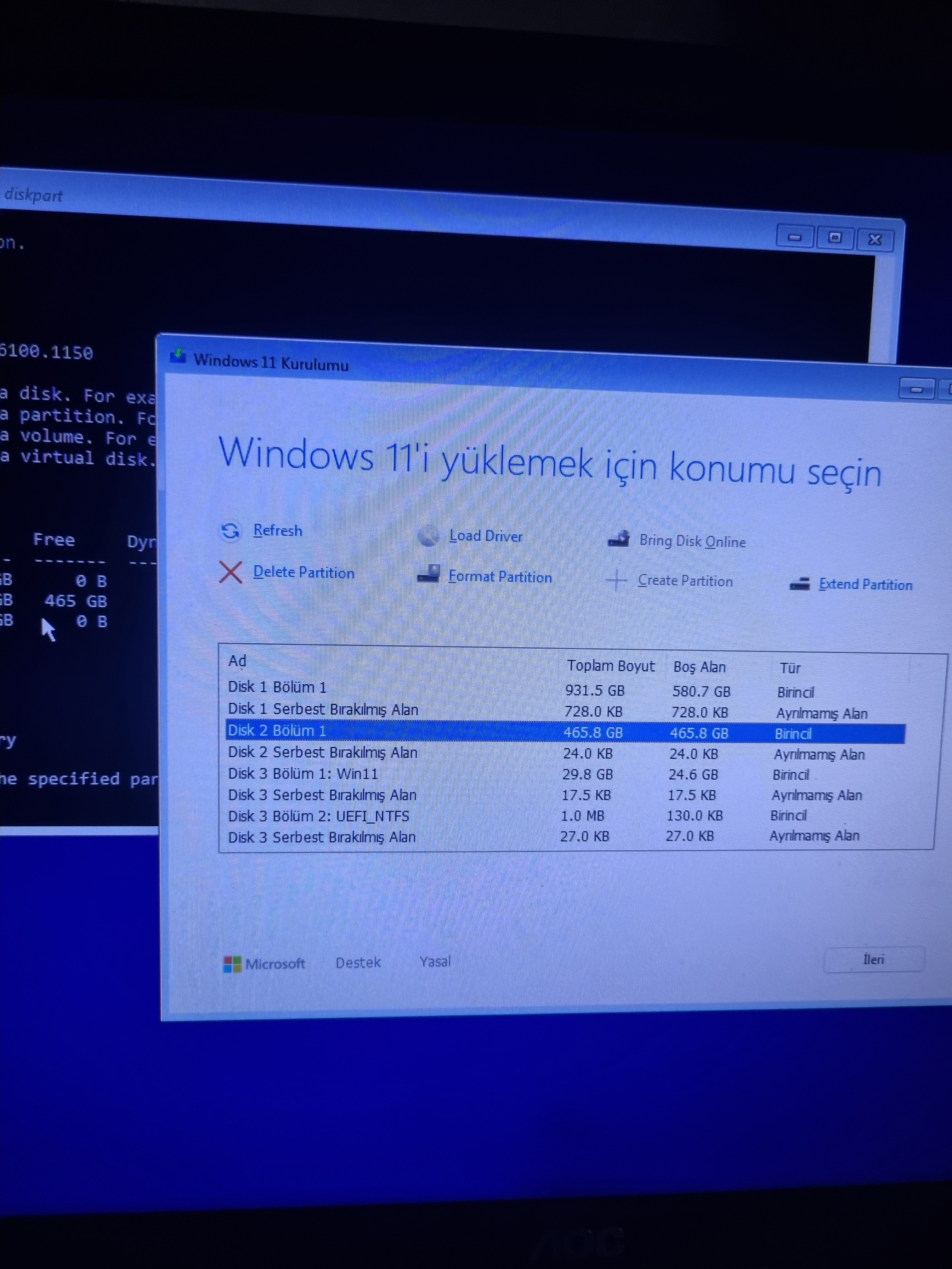

Sen şu attığım videoyu bir uygula netice alamazsam bakarsın başka yola sürücüleri gördüğüm ekranda shift F10 yap oradan kuracağın belli ettiğimizde videodaki gibi sonra kurulumu tekrar başlatın
Tamamdir videoyu uygulayayım sonrasında yine aynı sorun olursa buraya yazayım hocam.

BIOS'un güncelse BIOS ayarlarını varsayılanlara döndürüp kaydedip çıkman yeterli.
Bu şekilde TPM 2.0 ve Secure Boot açılacaktır. Windows 11 yüklemek için hazır olacaktır.
Rufus ile gereksinim tiklerini kaldırman yeterli. Ayarları bu şekilde yap.

Tamamdır.Bu şekilde format usb sini ayarlayıp videodaki yönergeleri uygulayacağım
Biosu varsayılan ayarlarına getirdim ve videodaki gibi clean yaparak yeniden format atıyorum

Diğer disklerde de işletim sistemi var mı?
Açılışta belki de sistem henüz tam yüklenmediği için diğer işletim sistemleri hatalı yükleme olarak görüyordu. Bu yüzden kurtarma menüsüne giriyordur.
BIOS'tan HDD'leri devre dışı bırak. Yükleme yapacağın SSD'yi yükleme ekranında "Bölümü Sil" komutunu kullanarak tamamen sil. Sonra sildiğin bölüme tıklayarak "İleri" seçeneğine tıkla. Gerekli biçimlendirmeyi Windows kendisi yapacaktır. Sonrasında yüzdelik yükleme ekranı gelecektir. Yükleme sonrası yeniden başlatma olacak. Ondan sonra ne olduğunu bildir.
