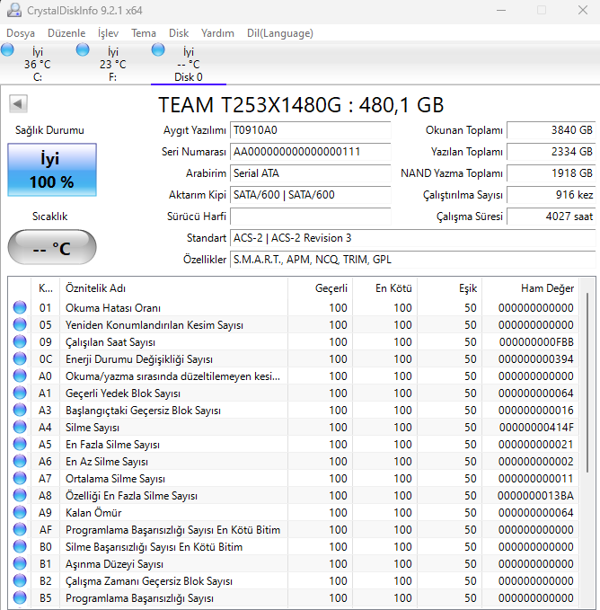

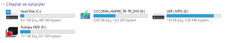

DİSKINFO da gözüken ssd bilgisayarın kendi sisteminde gözükmüyor.
Hocam günaydın , akşam dediklerinizi harfiyen yaparak hem verileri kurtarmayı başardım hemde tertemiz kurdum suanda bilgisayrdan yazıyorum cok mutluyum. Dışarıda 400-700 lira arası fiyat vermişlerdi size bu nedenle harbiden çok teşekkür ederim.
Ancak 1 sorunum var

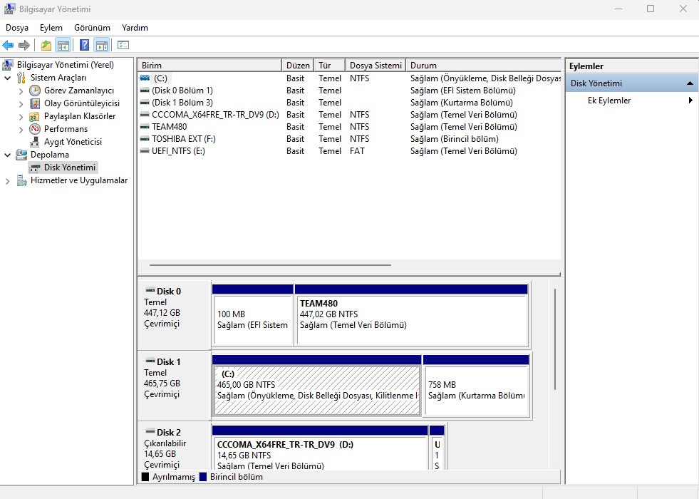

team480 yazan suan sistemde gözükmeyen depolama birimim. biçimlendir yaptım ancak işe yaramadı
Ancak 1 sorunum var
Hocam harf atamadığım içinmiş :D. Neyse sorunu halettim. Sana da tekrardan çok teşekkür ediyorum kendine iyi bak kolay gelsin

Önemli değil hocam. Aynen depolama ile ilgili işlemleri buradan yapacaksın.
