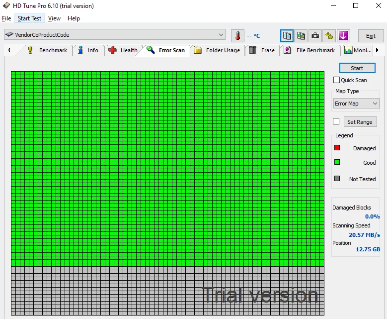

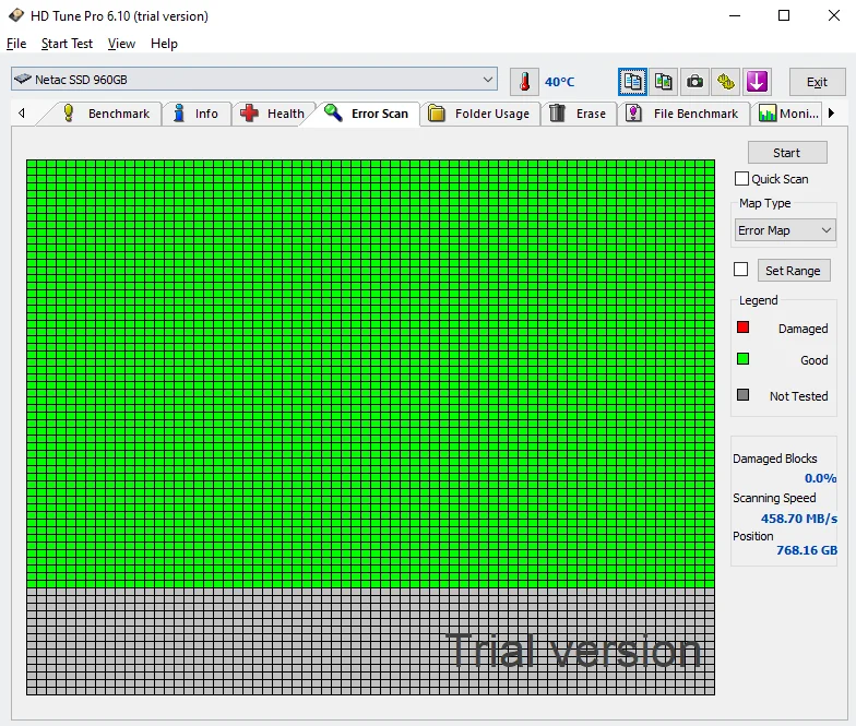

Hd tune programı indir.
Error scan bölümünde testi başlat.
Kırmızı noktalar çıkarsa eğer ssd belleğinin helvasını hazırlayıp foruma dağıtırsın.
Çünkü ssd bad sektörlüdür artık.
Okunmayan sektörler 1 adetten başlar ve hızlıca çoğalır. İlk başta Windows kafayı yer yada Linux.
çünkü sistem dosyaları da sağlam sektöre yazılınca o sektörde sonradan okunamaz duruma düşüyor.

Başlattım sandığımdan yavaş ilerliyor, hadi bakalım

anladım, CrystalDiskInfo'da da %100 sağlık çıkmıştı, ikisinde de 40 derece gözüküyor, diskten şüphelenemiyorum o yüzden ne yapacağımı da şaşırdım

nvme 500gb diskte de bad sector çıkmadı

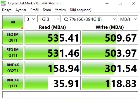

Windows sürümünden kaynaklı olduğunu düşünmüyorum. Sata SSD'nin yazma ve okuma hızı kaç çıkıyordu?
Peki o zaman Windows olmayan diski çıkar tek diskle dene.
