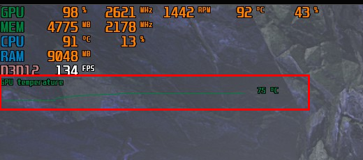

Hotspot için normal.Arkadaşlar fazla diyorlar ama normal mi görmemiz gerekir?
Bu şekilde.
Evet hocam. Kontrol ettim aynı yükte 65-70 derece arası gidip geliyor.Dostum, iki adet sıcaklık değeri var. Hotspot ve normal ekran kartının sıcaklığı.
Sen Hotspot sıcaklığını ekrana vermiş olabilir misin? Bir de diğer sıcaklık ayarını etkinleştirip bak.
Görev Yöneticisi > Performans kısmında da ekran kartının sıcaklığını görebilirsin.
Sorun yok o zaman ekran kartında ama üstte de belirttiğim gibi işlemcin alev almışEvet hocam. Kontrol ettim aynı yükte 65-70 derece arası gidip geliyor.
7700x için normal değil mi hocam?Sorun yok o zaman ekran kartında ama üstte de belirttiğim gibi işlemcin alev almış![]()
Render falan alıyor olsan normal olurdu da şahsen bana pek normal gelmedi. Oyun testlerinde falan o kadar ısındığını hatırlamıyorum yeni işlemcilerin. Daha %13'ünü kullanırken 90 dereceyi geçmiş ama pek bilgili değilim o konularda tabii.7700x için normal değil mi hocam?![]()
Gpu 2 tempeturu yi açmış olabilirsin eğer açtıysa o hot spot dur bence bidaha kontrol et msi afterburnerdan gpu tempeturu açıkmı diye biliyorsundur ama yinede söylüyüm osd ekranında göster demen gerekiyorHocam kart sıfır yeni aldım![]()
Aynen hocam. GPU2 yi aktif ettiğim için öyle gözüküyormuş.Gpu 2 tempeturu yi açmış olabilirsin eğer açtıysa o hot spot dur bence bidaha kontrol et msi afterburnerdan gpu tempeturu açıkmı diye biliyorsundur ama yinede söylüyüm osd ekranında göster demen gerekiyor
Stok fan mı kullanıyorsun sen 91 çook fazla hocam, ideal sıcaklık 65-70 olmalı.7700x için normal değil mi hocam?![]()
Msı Coreliquid 280rStok fan mı kullanıyorsun sen 91 çook fazla hocam, ideal sıcaklık 65-70 olmalı.
Hocam sıvı soğutucu ile o sıcaklık normal değil yanlış takılmış. Stok fanla bile 83 derece aldım ben.Msı Coreliquid 280r
